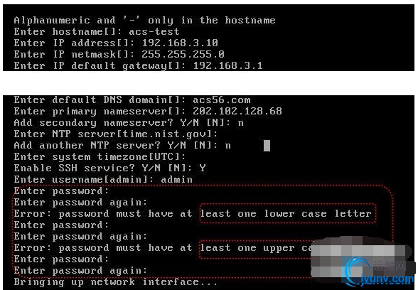

当文件安装完成后,会提示输入“setup”进行安装,并进入下面的界面中:
上面是要求输入的内容,其中密码部分需要大小写加数字
之后就是系统自动安装,当安装完成后:

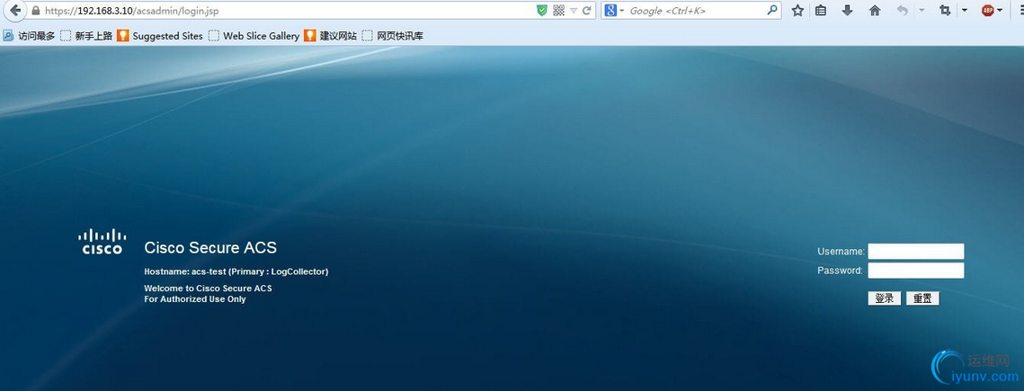

acs config-web-interface ucp enable
上面开启了WEB访问功能!
通过https://192.168.3.10
就可以进入到WEB访问界面:

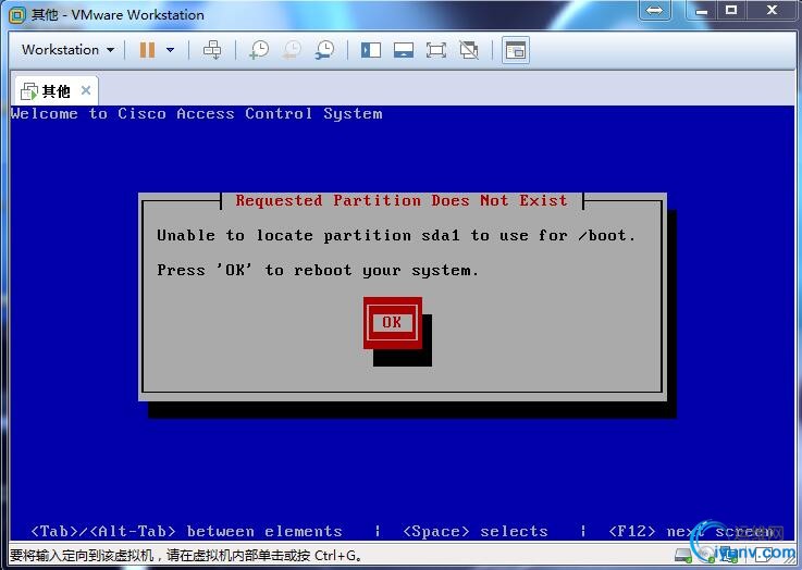

我进行虚拟机安装时,提示找不到分区,为什么呀,如图所示
