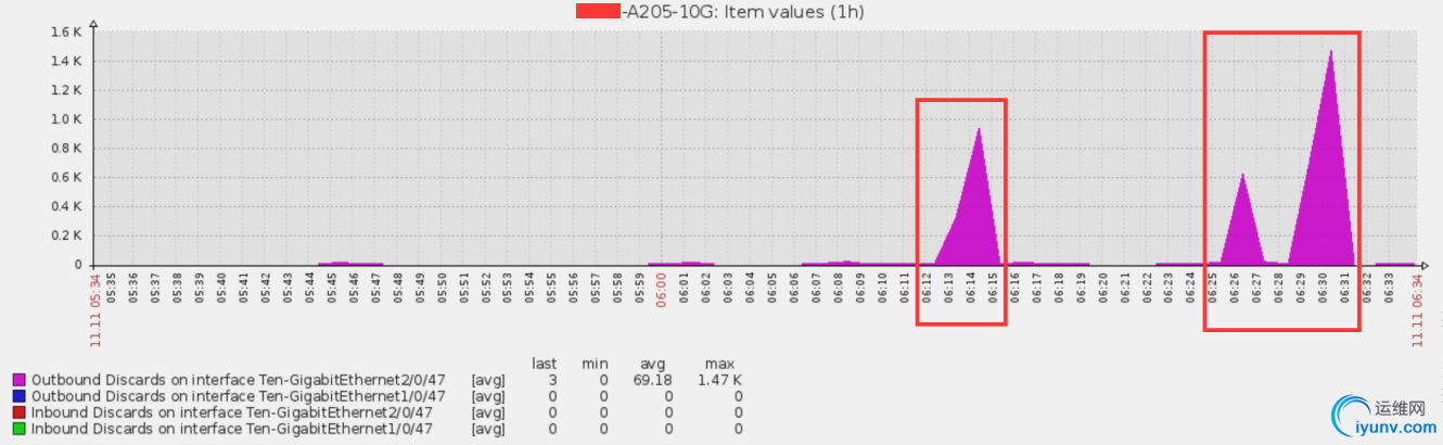

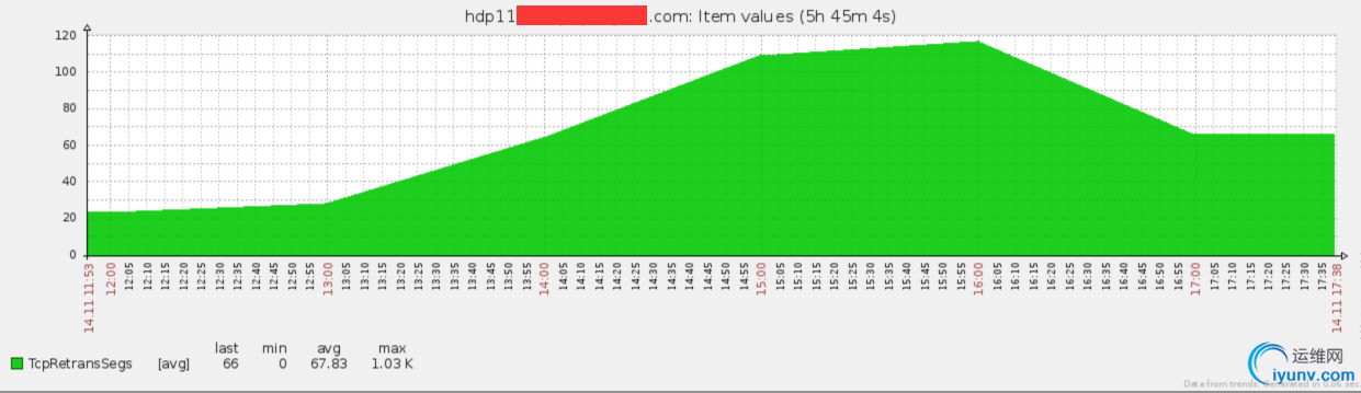

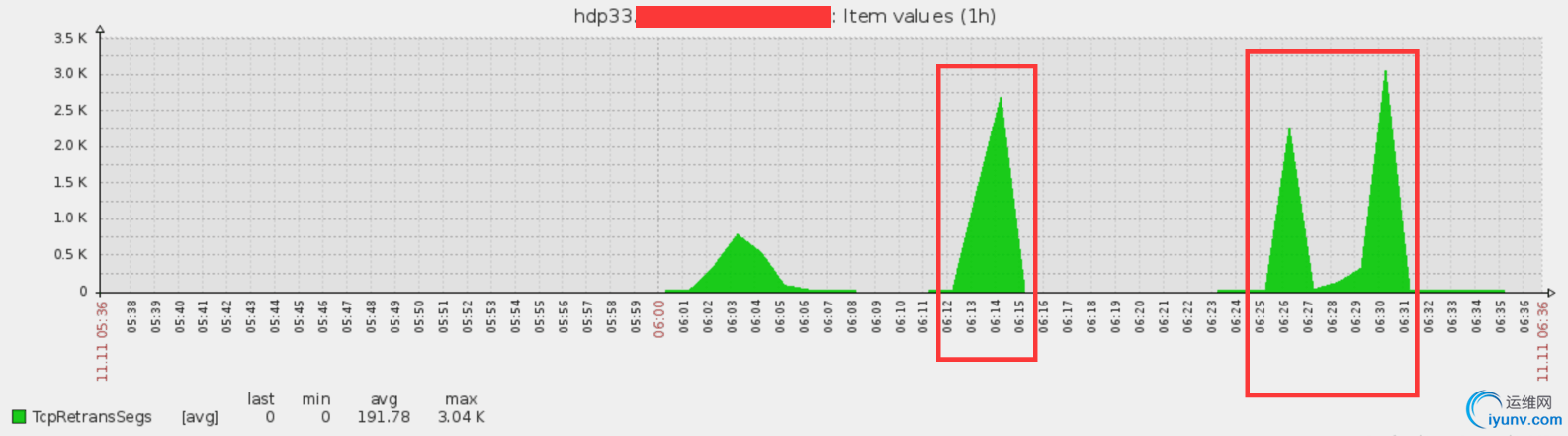

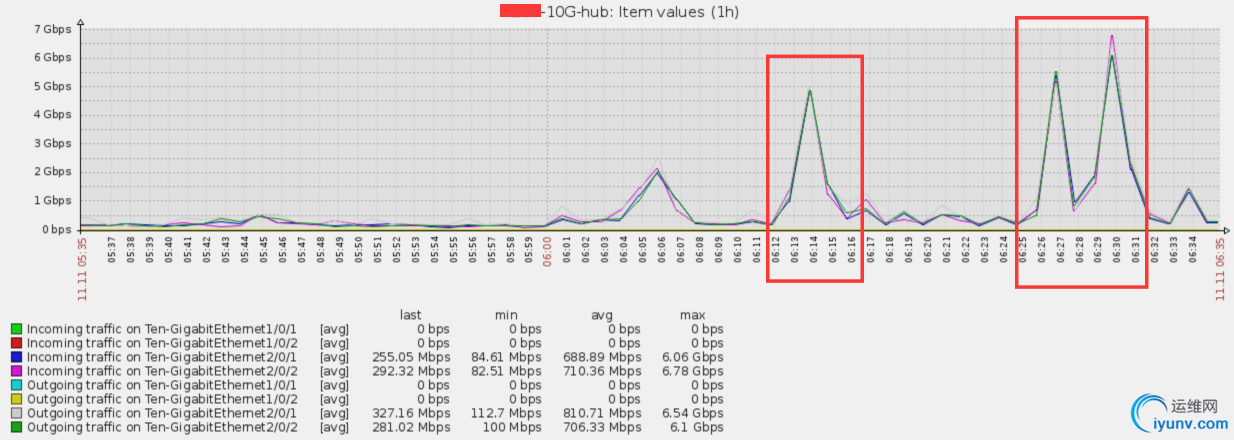

    通过tcpdump抓包来看,的确有大量的重传和快速重传发生。系统同时有error包出现,考虑到运维人员对数据包重传思路比较清晰,因此运维人员从解决重传问题入手。从zabbix上观察hub交换机的流量,峰值在5Gb/s左右,网口是万兆光口,运维人员初步判断不是流量超限导致。后续通过观察交换机的状态运维人员发现,<包重传>/<流量达到峰值>/<网口discard包> 这三个量具有强烈的相关性,基本是同时出现。因此,运维人员怀疑是交换机在大流量的情况下产生丢包。以下几图是调整前的交换机和服务器流量图,说明重传和交换机discard紧密相关。
  交换机流量峰值:
  交换机discard:
  服务器重传:

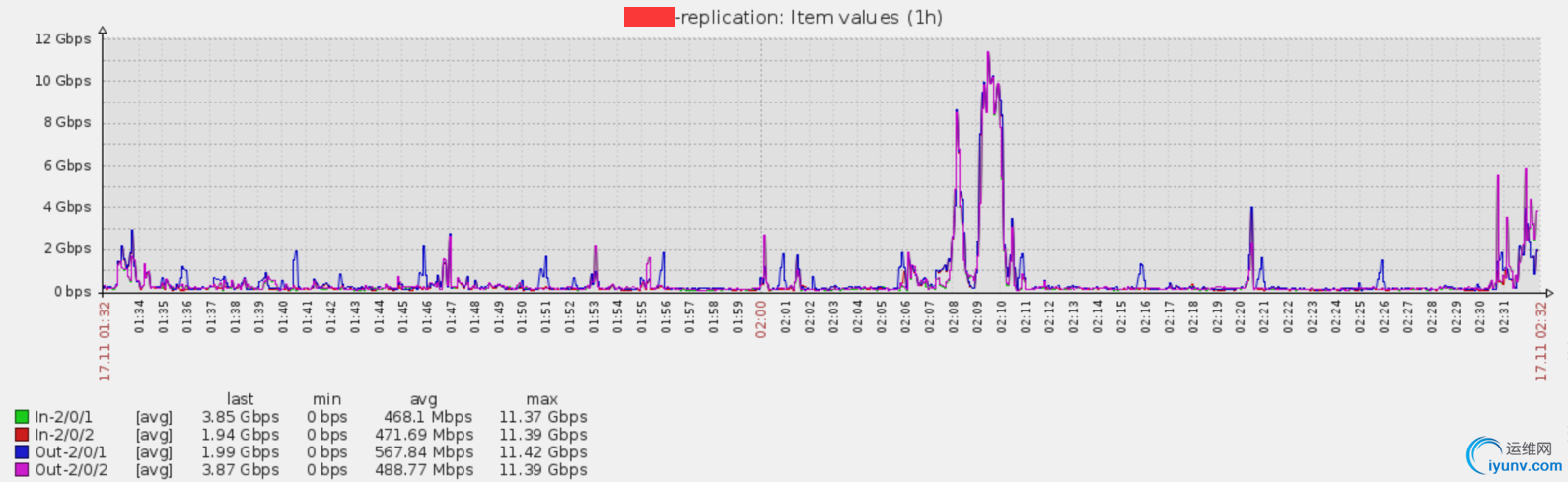

    与交换机厂商联系后,建议在交换机上添加流量统计功能。经过一段时间观察,发现在网卡达到峰值后,接入层交换机连接服务器的网口的入方向和对端接入层交换机连接服务器的网口的出方向数据包个数的差异会发生变化。说明,从server1发往server2的数据包发生丢失。经检查发现,zabbix采集网卡流量数据是以60sec为一个周期,导致网卡流量在峰值时失真。运维人员重新建立新的监控项,每3sec为一个周期获取数据。发现果然网卡峰值超过了10G。以下图所示,是以3sec为周期获取数据的网卡流量图。
