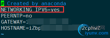

  vim /etc/sysconfig/network
  至此ipv6的服务器端支持已经完成,重启服务器测试是否支持ipv6,重启后,ifconfig查看ipv6的信息,有看到有关IPV6的输出就可以
