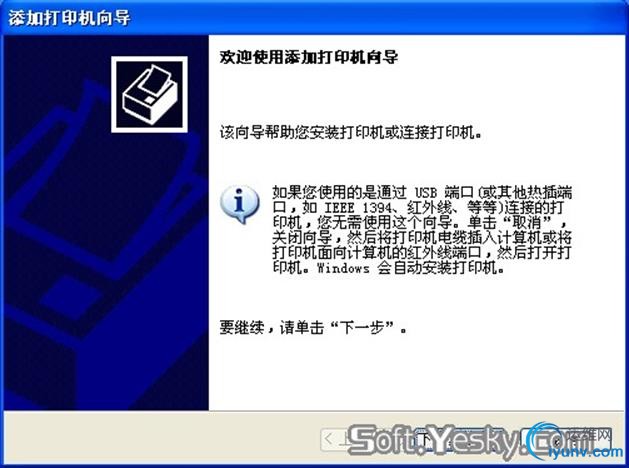

  在"控制面板"打开"打印机和传真",在左边的选项或单击右键选择"添加打印机";
  2)点击"下一步"

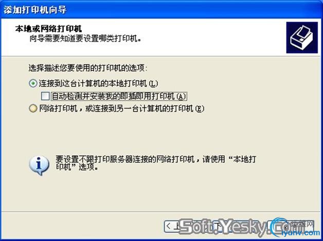

  3)接着点击"下一步";注意:在上图中一定不能选择"自动检测并安装即插即用的打印机"这个复选框(如图2);
  4)做如上图选择后,点击"下一步";

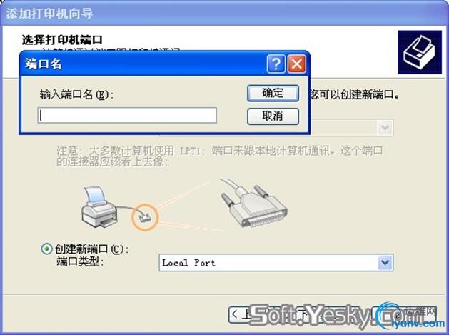

  6)填好资料后点击"下一步";注:上图中"200.1.1.11"是您给打印服务器设定的IP地址,"端口名"处输入您给打印服务器设置的端口名或采用默认值(IP_200.1.1.11:打印服务器的IP地址)(如图3)
  7)点击"下一步"。
