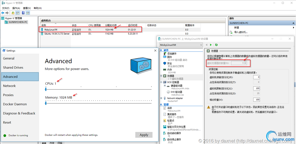

  此时将打开Settings对话框:
  该对话框主要包含了针对运行Docker Daemon的虚拟环境的配置,以及对Docker Daemon的配置。包括:
  • Shared Drivers:可以将主机(也就是Windows机器)中的驱动器共享到Docker Container中
  • Advanced:用于配置运行Docker Daemon的虚拟环境的CPU和内存
  • Network:配置Docker的网络环境
  • Proxies:代理的配置
  • Docker Daemon:使用JSON格式的设置,对Docker Daemon进行配置,类似于在Linux环境中使用conf文件对Docker进行配置
  其实,Docker for Windows的安装过程会在Hyper-V中创建一台用于运行Docker Daemon的Linux虚拟机,这个对话框中的很多配置也就是针对该虚拟机所作出的配置。当配置发生更改后,Docker for Windows会重新启动(小鲸鱼背上的小方块又会动起来),这个过程其实就是这台Linux虚拟机的配置进行动态调整和重启的过程。例如,从下图可以看到,我将我自己的Docker设置为1个CPU和1GB的内存,这个配置会应用到Hyper-V的这台虚拟机上:

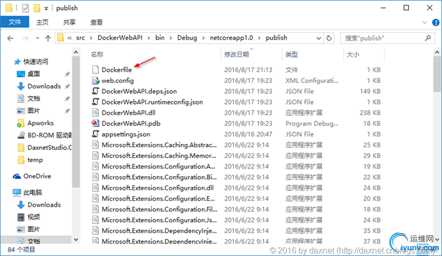

  我们仍然使用前面这篇文章中所发布的那个ASP.NET Core Web API应用程序,也仍然使用那个Dockerfile文件。现在,首先确保Dockerfile文件与发布出来的DockerWebAPI应用程序的文件都在同一个目录下:

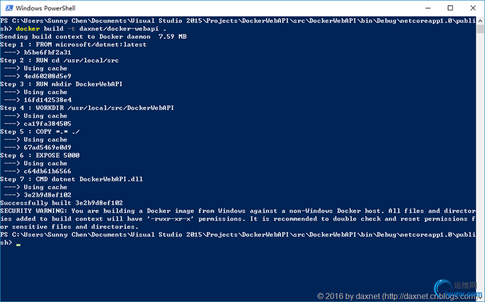

  然后执行:
docker build -t daxnet/docker-webapi .
  将看到以下结果(当然,之前已经执行过一次了,所以基本上每一步的Image都是从缓存里取的):
  与Linux下编译Docker Image相比,这里多了一个安全警告。这是因为我们是在Windows下使用部署在非Windows中的Docker服务来完成的Image的编译生成,两套系统中的文件权限设置不同。Docker for Windows建议在编译生成的Image上对文件的权限进行检查以确保安全。

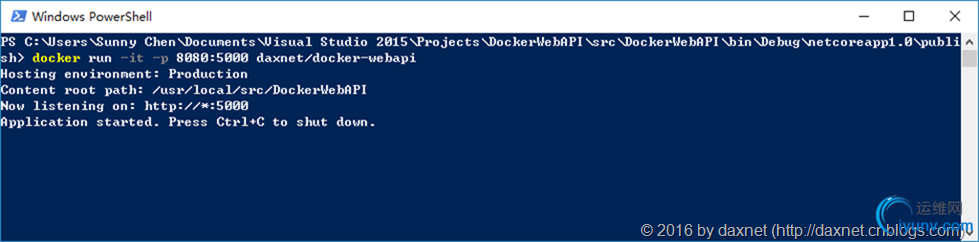

  接下来测试一下刚刚生成的Docker Image。执行:
docker run -it -p 8080:5000 daxnet/docker-webapi
  将得到下面的效果:

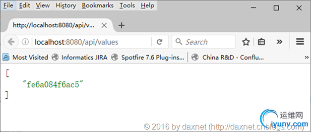

  测试一下:
  效果跟前一篇文章的效果一样。
