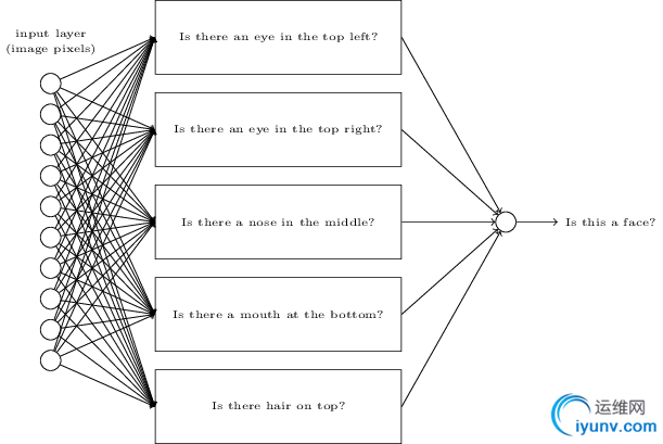

  为了解决这个问题,让我们回想一下我再第一章开头提到的人工神经元的解释,衡量证据的一种手段。假如我们想判断一张图片是否是人脸:
  我们可以用手写数字识别的相同方法类解决这个问题 - 使用图片中的像素作为神经网络的输入,一个神经元输入"是的这是一张脸" 或者 "不是,这不是脸"(这翻译有点硬)
  让我们假设我们来做这件事,但我们不使用现有的学习算法。我们准备尝试手动设计一个网络,选择合适的权重和偏移量。我们应该怎么做? 先把神经网络的概念完全忘掉,我们可以将问题分解成一个个小问题:图片左上角有没有一个眼睛?右上角有没有一个眼睛?中间有鼻子吗?下边中间有没有一个嘴巴等等。
  如上上面的问题的答案是 "yes",或者很可能是"yes",那么我们认为这张图片很可能是一张脸。相反,如果大多数答案都是 "no",那么图片很可能不是一张脸。
  当然这只是一个粗暴的思维探索,有很多缺陷。也许这个人是光头,因此没有头发。也许我们只能看到半张脸,或者脸的某个角度,因此很多面部特征模糊不清。但这个思维探索表明如果我们用神经网络来解答这些子问题,通过这些子问题组合形成的网络,那么很可能我们可以建立一个用于脸部识别的神经网络。这是大概的架构,用矩形来代表子网络。注意这不是一个解决面部识别问题的现实中应用的方法;只是一个帮助我们建立神经网络直觉。这是架构图:

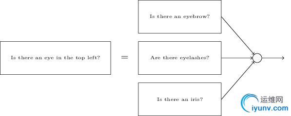

DSC0005.png   子网络貌似也可以分解。假如我们考虑一个问题:"左上角有一个眼睛吗?" 这个问题可以分解为:"是否有眼珠?"; "是否有眼睫毛?"; "是否有虹膜?";以及其它等等。当然这些问题也真的包含位置信息 - "眼珠在左上方,在睫毛的上面?", 诸如此类- 但我们为了保持简单。网络只分解一个问题, "左上方是否眼睛?" 现在可以分解成:
DSC0006.png   这些问题可以通过多层网络一步步分解。最后我们子网络可以回答到能从像素级别的回答的问题。这些问题可能,例如在图片的特定的点上的非常简单的形状。这些问题可以用一个连接到图片像素的神经元来回答。
  最后的结果是一个复杂问题的网络 - (用来判断图片是否是一张脸的网络) - 分解成一个个能在单个像素级别回答的非常简单的问题。它通过分成很多层来分解问题。前几层回答图片输入的特定的简单问题,后面的层建立更复杂和抽象的概念。这种多层结构的网络 - 有两个或者更多的隐藏层 - 被叫做深度神经网络。
