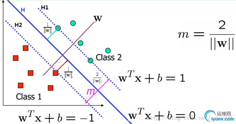

那么怎么描述这个间隔,并且让它最大呢?SVM的办法是:让离分隔面最近的数据点具有最大的距离。
为了描述离分隔超平面最近的数据点,需要找到两个和这个超平面平行和距离相等的超平面:
H1: y = wTx + b=+1 和 H2: y = wTx + b=-1
如图所示:
在这两个超平面上的样本点也就是理论上离分隔超平面最近的点,是它们的存在决定了H1和H2的位置,支撑起了分界线,它们就是所谓的支持向量,这就是支持向量机的由来
有了这两个超平面就可以顺理成章的定义上面提到的间隔(margin)了
二维情况下 ax+by=c1和ax+by=c2两条平行线的距离公式为:
可以推出H1和H2两个超平面的间隔为2/||w||,即现在的目的是要最大化这个间隔。
所以support vector machine又叫Maximum margin hyper plane classifier
等价于最小化||w||

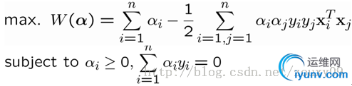

对偶优化问题
对于上述的最优化问题先需要构造拉格朗日函数:
分别对w和b求导得到:
然后再代入拉格朗日函数后得到原问题的对偶问题:
现在已经完成了对这个问题的建模过程。

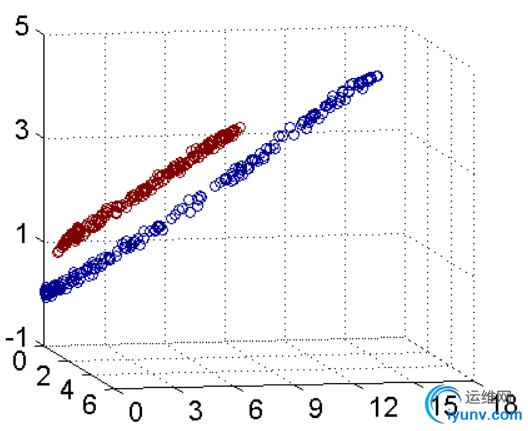

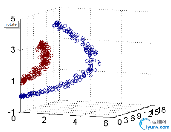

前述方法对线性不可分的样本集无能为力。
但是一个低维的样本集映射到高维则可以变成线性可分(如图所示),那样才能使用SVM工作。
设映射函数为Φ(·),则映射后的空间分类函数变成
但是,如果拿到低维数据直接映射到高维的话,维度的数目会呈现爆炸性增长。

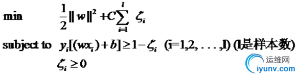

为处理这种情况,SVM允许数据点在一定程度上偏离超平面,约束就变成了
其中 DSC00018.png ,称为松弛变量(slack variable)
这就引入了容错性
如果任意大的话,那任意的超平面都是符合条件的了
所以需要在原目标函数中加入损失函数,可以用
用前者的话,叫一阶软间隔分类器;用后者的话就叫二阶软间隔分类器。
还需要一个惩罚因子C(cost),它代表了对离群点带来的损失的重视程度,它的值越大,对目标函数的损失越大,意味着你非常不愿意放弃这些点。
它是由使用者指定的一个值(libsvm中的参数C),是参数调优的重点所在。

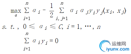

原来的优化问题就变成了下面这样:
同样用Lagrange方法得到对偶问题:
这才是一个可以处理线性和非线性情况并能容忍噪音和outlier的SVM!

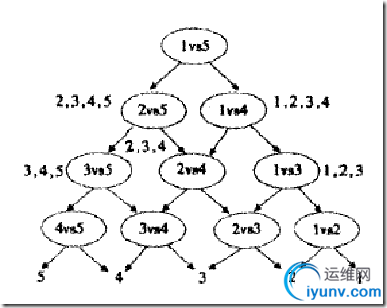

、DAG SVM
假设有1、2、3、4、5五个类,那么可以按照如下方式训练分类器( 这是一个有向无环图,因此这种方法也叫做DAG SVM)
这种方式减少了分类器的数量,分类速度飞快,而且也没有分类重叠和不可分类现象。
但是假如一开始的分类器回答错误,那么后面的分类器没有办法纠正,错误会一直向下累积。
为了减少这种错误累积,根节点的选取至关重要。
