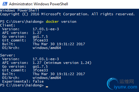

  重启完电脑,运行docker version会弹出如下界面,说明Docker已经安装完成

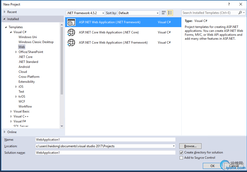

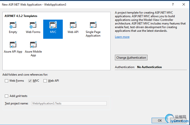

  使用Visual Studio 2017新建一个ASP.NET Web Application项目
  在模板上随便选一个,这里不像.net core程序会有直接的Enable Docker Support的选项

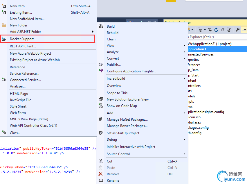

  没关系,我们可以直接在项目右键vs2017-》Add-》Docker Support

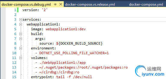

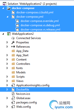

  就会多出如下文件
  基本上都是docker-compose和Dockerfile构建Docker容器用的。

  查了一下,原来如果你使用Docker 1.13以上版本,需要将docker-compose.yml中的version: '2'修改为version: '2.1'也就是这里的version

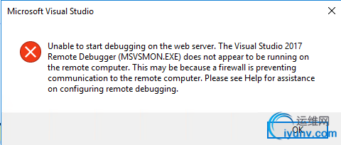

  真的是一波三折,总算是没问题了,编译也能通过了。可是当调试F5的时候,却偏偏又出现远程调试错误。。。
  这个时候,运行docker ps的命令,可以看到我们的容器已经启动了

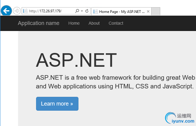

  我们查看一下容器IP
docker inspect --format="{{.NetworkSettings.Networks.nat.IPAddress}}" $CONTAINER_ID
  然后直接在游览器中访问,已经可以看到网站在运行了。
  这个真的是蛮坑的地方,网上也没有相关资料,倒是在stackoverflow发现相关问题:Running Visual Studio Remote Debugger in Windows Container (Docker managed),但是没什么用。最后想了半天,原来是server版的限制比较高,必须在防火墙中开发端口,或者直接关掉防火墙,就OK了。
