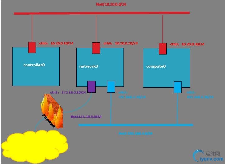

  Openstack的网络拓扑结构图
  整个OpenStack是由控制节点,计算节点,网络节点,存储节点四大部分组成。(这四个节点也可以安装在一台机器上,单机部署)
其中:
控制节点负责对其余节点的控制,包含虚拟机建立,迁移,网络分配,存储分配等等
计算节点负责虚拟机运行
网络节点负责对外网络与内网络之间的通信
存储节点负责对虚拟机的额外存储管理等等

  控制节点一般来说只需要一个网络端口用于通信/管理各个节点
  网络节点架构
  网络节点仅包含Neutron服务
  Neutron:负责管理私有网段与公有网段的通信,以及管理虚拟机网络之间的通信/拓扑,管理虚拟机之上的防火等等
  网络节点包含三个网络端口
  eth0:用于与控制节点进行通信
  eth1:用于与除了控制节点之外的计算/存储节点之间的通信
  eth2:用于外部的虚拟机与相应网络之间的通信

  计算节点包含最少两个网络端口
  eth0:与控制节点进行通信,受控制节点统一调配
  eth1:与网络节点,存储节点进行通信

  存储节点包含最少两个网络接口
  eth0:与控制节点进行通信,接受控制节点任务,受控制节点统一调配
  eth1:与计算/网络节点进行通信,完成控制节点下发的各类任务

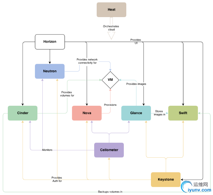

  下面说一说Openstack的各个组件作用及关系
  Openstack发展至今,总共集成了下面几个组件:
  Nova - 计算服务
Neutron-网络服务
Swift - 对象存储服务
Cinder-块存储服务
Glance - 镜像服务
Keystone - 认证服务
Horizon - UI服务
Ceilometer-监控服务
Heat-集群服务
Trove-数据库服务
  组件间的关系图如下:

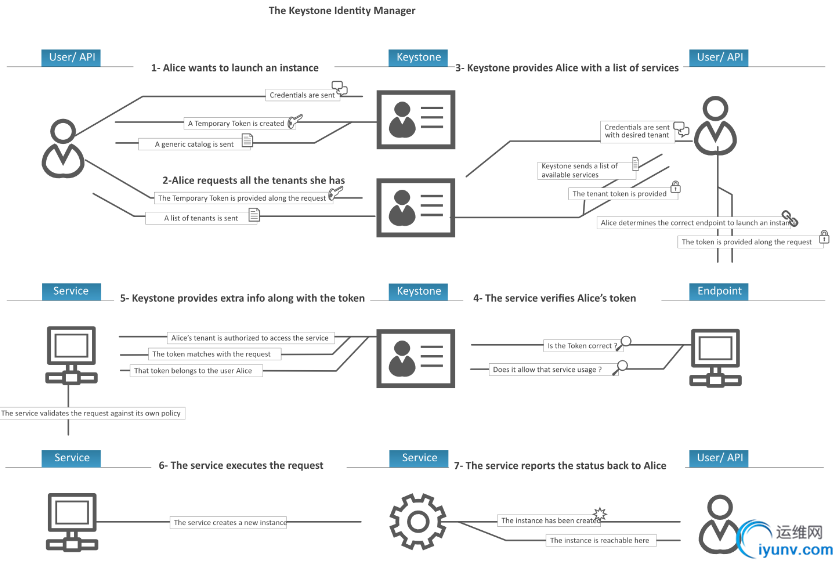

  OpenStack认证服务(Keystone)
Keystone为所有的OpenStack组件提供认证和访问策略服务,它依赖自身REST(基于Identity API)系统进行工作,主要对(但不限于)Swift、Glance、Nova等进行认证与授权。事实上,授权通过对动作消息来源者请求的合法性进行鉴定。下图显示了身份认证服务流程:
  Keystone采用两种授权方式,一种基于用户名/密码,另一种基于令牌(Token)
  除此之外,Keystone提供以下三种服务:
    令牌服务:含有授权用户的授权信息
    目录服务:含有用户合法操作的可用服务列表
    策略服务:利用Keystone具体指定用户或群组某些访问权限
