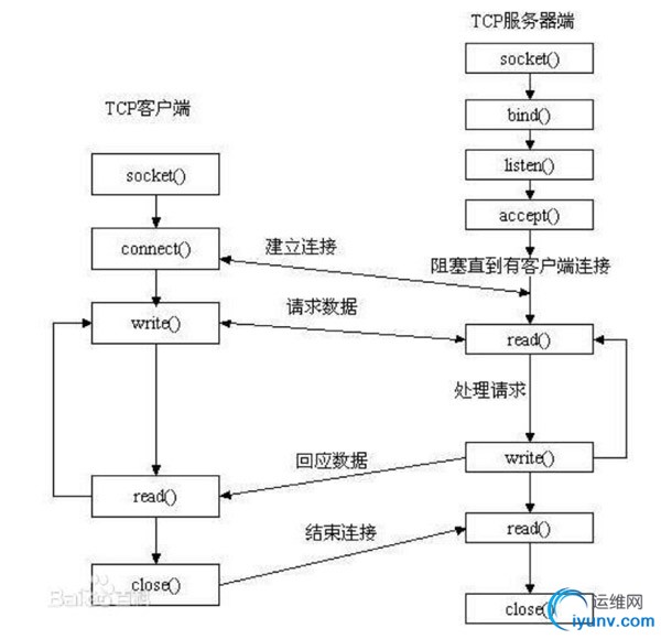

  Socket使用
  socket使用的库函数
  1.创建套接字
Socket(af,type,protocol)//建立地址和套接字的联系
bind(sockid, local addr, addrlen)//服务器端侦听客户端的请求
listen( Sockid ,quenlen)//建立服务器/客户端的连接 (面向连接TCP)
  2.客户端请求连接
Connect(sockid, destaddr, addrlen)//服务器端等待从编号为Sockid的Socket上接收客户连接请求
newsockid=accept(Sockid,Clientaddr, paddrlen)//发送/接收数据
  3.面向连接:
send(sockid, buff, bufflen)
recv()
  4.面向无连接:
sendto(sockid,buff,…,addrlen)
recvfrom()
  5.释放套接字
close(socked)

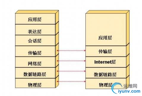

  网络七层协议
  网络七层协议由下往上分别为物理层、数据链路层、网络层、传输层、会话层、表示层和应用层。其中物理层、数据链路层和网络层通常被称作媒体层,是网络工程师所研究的对象;传输层、会话层、表示层和应用层则被称作主机层,是用户所面向和关心的内容。
  HTTP协议对应于应用层,TCP协议对应于传输层,IP协议对应于网络层,HTTP协议是基于TCP连接的,三者本质上没有可比性。 TCP/IP是传输层协议,主要解决数据如何在网络中传输;而HTTP是应用层协议,主要解决如何包装数据。Socket是应用层与TCP/IP协议族通信的中间软件抽象层,是它的一组接口。
  网络七层协议
  TCP/IP五层模型
  TCP/IP 五层模型的协议分为:应用层、传输层、网络层、数据链路层和物理层。中继器、集线器、还有我们通常说的双绞线也工作在物理层;网桥(现已很少使用)、以太 网交换机(二层交换机)、网卡(其实网卡是一半工作在物理层、一半工作在数据链路层)在数据链路层;路由器、三层交换机在网络层;传输层主要是四层交换 机、也有工作在四层的路由器。
  TCP/IP协议中的应用层处理七层模型中的第五层、第六层和第七层的功能。TCP/IP协议中的传输层并不能总是保证在传输层可靠地传输数据包,而七层模型可以做到。TCP/IP协议还提供一项名为UDP(用户数据报协议)的选择。UDP不能保证可靠的数据包传输。

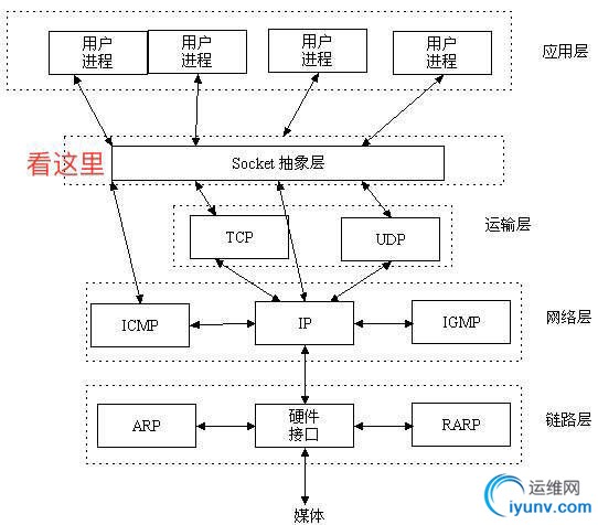

  WEB使用HTTP作传输层协议,以封装HTTP文本信息,然后使用TCP/IP做传输层协议将它发送到网络上。Socket是对TCP/IP协议的封装,Socket本身并不是协议,而是一个调用接口(API),通过Socket,我们才能使用TCP/IP协议。

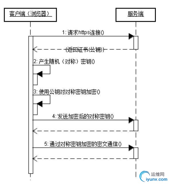

  HTTPS(Hyper Text Transfer Protocol over Secure Socket Layer),是以安全为目标的HTTP通道,是HTTP的安全版。 在HTTP下加入SSL层,HTTPS的安全基础是SSL,因此加密的详细内容就需要SSL。 HTTPS存在不同于HTTP的默认端口及一个加密/身份验证层(在HTTP与TCP之间)。HTTP协议以明文方式发送内容,不提供任何方式的数据加 密,如果攻击者截取了Web浏览器和网站服务器之间的传输报文,就可以直接读懂其中的信息,因此HTTP协议不适合传输一些敏感信息。
  https 协议需要到ca申请证书;http是超文本传输协议,信息是明文传输,https 则是具有安全性的ssl加密传输协议;http和https使用的是完全不同的连接方式,用的端口也不一样,前者是80,后者是443;http的连接很 简单,是无状态的,HTTPS协议是由SSL+HTTP协议构建的可进行加密传输、身份认证的网络协议。
  HTTPS
