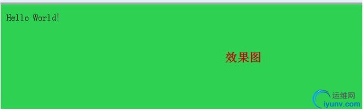

  <center>川川是狗狗</center>居中显示.
  <b>a</b>粗体,推荐<strong>。<i>b</i>斜体。<u>c</u>带下划线。<em>强调,斜体</em>。
  当搜索引擎搜索的时候,它会认为放在strong里面的内容更重要。
  <font></font>字体标签,<font color=“red“ size=“7” face=“隶书”>红色</font>。color(设置颜色)  size(1-7)  face(设置字体,设置字体是注意用户计算机中必须有该字体才能正常显示)

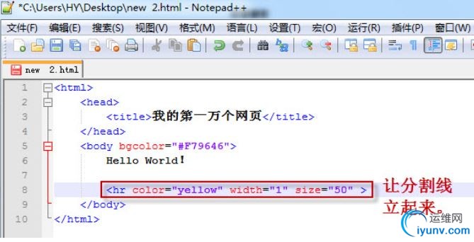

  <hr/>  color  size(厚度)  width(长度)  align=left/center/right (默认为剧中显示)
  <pre> 预格式化  保持本色&nbsp
  图1  让分割线立起来

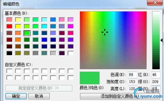

  1.接下来介绍下颜色体系的内容:
  自己搭配颜色:

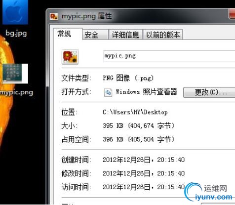

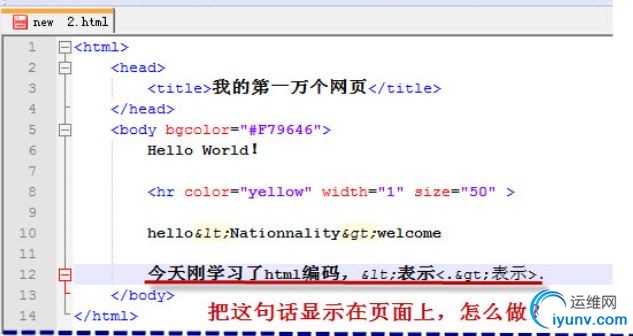

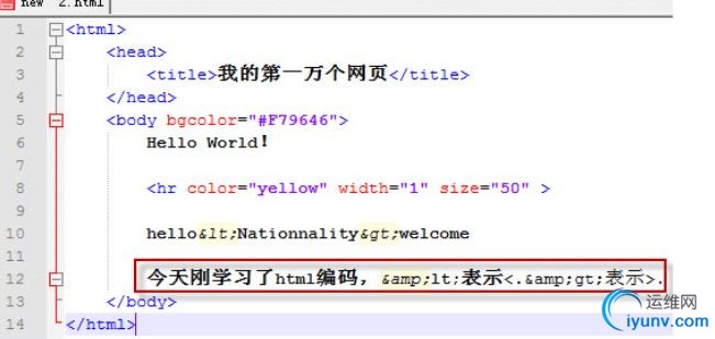

  2.请看下面一道题目:
  图2转译符

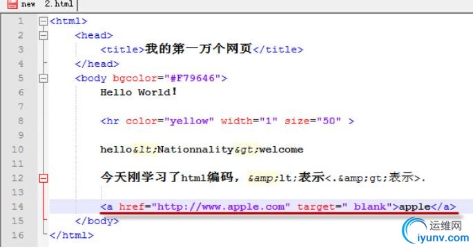

  图3 target

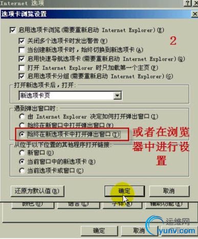

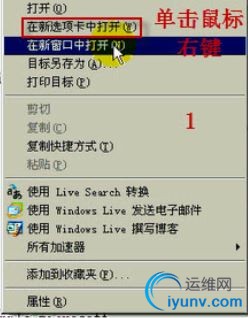

  在新的选项卡中打开,需要设置:
  图4 在新选项卡中打开

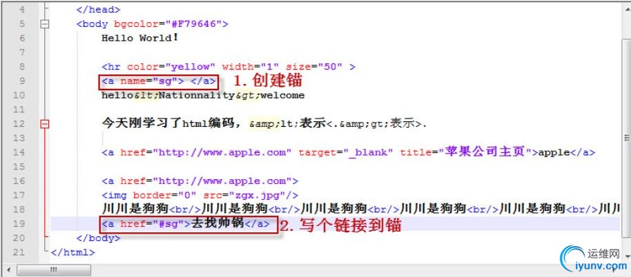

      <body background="../img/bg.jpg">   六)锚的作用
  1.什么是锚?
  锚可以指向网络上的任何资源:HTML页面,图像,声音,影片等等。
  2.HTML中的锚是哪个?
   HTML使用锚标签(<a>)来创建一个连接到其他文件的链接。
  3.创建锚的语法?
  第一步创建定位标记:
  (1)用<a>标记的name属性的值来确定 定位标记名称。格式为:
<a name="定位标记名">
属性 name 用于创建一个命名的锚。当使用一个命名的锚,我们可以创建一个直接跳转到页面的指
定部分的链接,而不需要让读者通过滚动条拖动来找他/她需要的部分
  (2)下面是创建一个命名锚的语法:
<a name="label">Text to be displayed</a>
属性 name 用于创建一个命名的锚。
  第二步写个链接指向的锚:
  (1)<a href="url">Text to be displayed</a>
标签<a>被用来创建一个链接指向的锚,href属性用来指定连接到的地址,在锚的起始标签<a>和结束标签</a>中间的部分将被显示为超级链接。
  (2)然后在网页的任何地方建立对这个目标标记的链接,在标题上建立的链接地址名字要和定位标记名相同,前面还要加上"#"号。格式为:
<a href="#定位标记名">
一个命名锚在显示时与普通链接没什么特别不同之处。
为了直接链接到“要点”部分,一般需要在所请求的 URL 末尾加上符号 # 以及锚名称,象这样:
<a href="Jump'>http://www.w3schools.com/html_links.asp#tips">Jump to the Useful Tips Section</a>
到文件 "html_links.asp" 内部(一个页面内部)的可用锚链接的语法如下:
<a href="#tips">Jump to the Useful Tips Section</a>

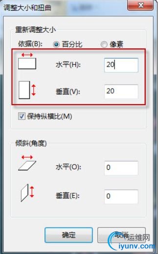

  还可以设置图片的宽和高:
  下面我们说下:缩略图
  图7 改变图片的大小

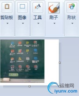

  当我们改变图片的大小的时候,光该后缀名不行,必须在画图这样的软件里面去改。
  图8 制作缩略图
  以后我们写程序的时候,自动生成缩略图,自动加水印,都是真正的把图片改了。
