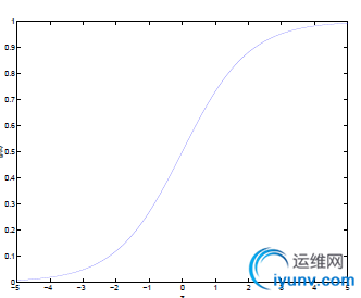

  Logistic回归目的是从特征学习出一个0/1分类模型,而这个模型是将特性的线性组合作为自变量,由于自变量的取值范围是负无穷到正无穷。因此,使用logistic函数(或称作sigmoid函数)将自变量映射到(0,1)上,映射后的值被认为是属于y=1的概率。
  假设函数
    其中x是n维特征向量,函数g就是logistic函数。
    而 DSC0002.png 的图像是
    可以看到,将无穷映射到了(0,1)。
    而假设函数就是特征属于y=1的概率。
  从而,当我们要判别一个新来的特征属于哪个类时,只需求 DSC0005.png 即可,若大于0.5就是y=1的类,反之属于y=0类。
