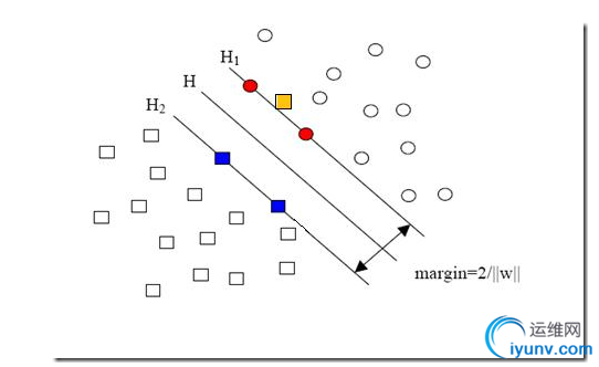

  由此便引出了超平面的定义,SVM的目标就是寻找区分两类的超平面(hyper plane),使边际(margin)最大化。
  那么如何选择超平面?超平面到一侧最近点的距离等于另一侧最近点的距离,两个超平面平行,如下图。

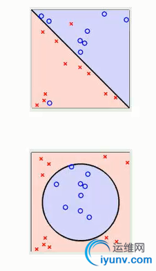

2:线性可区分(linear separable)和线性不可区分(linear inseparable)
  上面显示的两个图都是线性可区分的,就是说很容易找到一个超平面将数据分割成两类
  上图中的两个图形都是线性不可区分的,这种情况下,我们就需要用到核函数,将数据映射到高维空间中,寻找可区分数据的超平面
  对于这幅图来说, 就是图中黄色那个点,它是方形的,因而它是负类的一个样本,这单独的一个样本,使得原本线性可分的问题变成了线性不可分的。这样类似的问题(仅有少数点线性不可分)叫做“近似线性可分”的问题。对于这类问题的处理就引入了一个松弛变量,当然随之而来的便是惩罚因子了,具体他们是什么请参考:点击阅读, 这里不做解释

  所有坐落在数据边际的两边超平面上的点被称为支持向量
分界的超平面H1和H2任意一点的距离为 1/||W||  (推导过程这里略过,推导参考博客)   , ||W||表示向量的范数
                                                       W= sqrt(W1^2 + W2^2 + ... + Wn^2)
所以两边最大距离为                      2/||W||

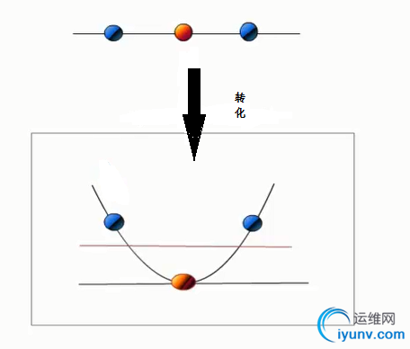

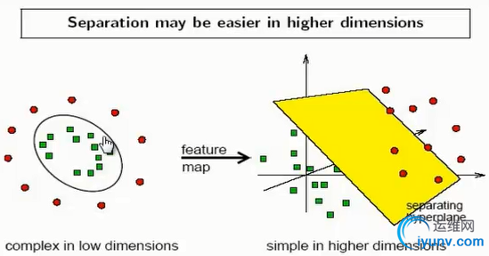

  针对这种在空间中对应的向量不能被一个超平面划分开,用以下两个步骤来解决
           1:利用一个非线性的映射把原数据集中的向量点转化到一个更高维的空间中
           2:在这个高纬度的空间中找一个线性超平面来根据线性可分的情况处理
  如下图示:

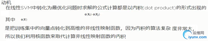

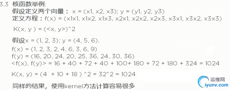

  那么如何利用非线性映射把 转化到高维空间中
  下面看一个小例子:
  思考问题:如何选择合理的非线性转化把数据转到高维空间中?如何解决计算内积时算法复杂度高的问题?
  答案是使用核函数
5:核函数

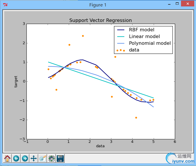

下面看一个使用SVR做线性回归的例子:
[python] view plain copy
  • <span style="font-family:Microsoft YaHei;">#-*-coding:utf-8-*-
  • Created on 2016年5月4日
  • @author: Gamer Think
  • import numpy as np
  • from sklearn.svm import SVR
  • import matplotlib.pyplot as plt
  • # Generate sample data
  • X = np.sort(5 * np.random.rand(40, 1), axis=0)  #产生40组数据,每组一个数据,axis=0决定按列排列,=1表示行排列
  • y = np.sin(X).ravel()   #np.sin()输出的是列,和X对应,ravel表示转换成行
  • # Add noise to targets
  • y[::5] += 3 * (0.5 - np.random.rand(8))
  • # Fit regression model
  • svr_rbf = SVR(kernel='rbf', C=1e3, gamma=0.1)
  • svr_lin = SVR(kernel='linear', C=1e3)
  • svr_poly = SVR(kernel='poly', C=1e3, degree=2)
  • y_rbf = svr_rbf.fit(X, y).predict(X)
  • y_lin = svr_lin.fit(X, y).predict(X)
  • y_poly = svr_poly.fit(X, y).predict(X)
  • # look at the results
  • lw = 2
  • plt.scatter(X, y, color='darkorange', label='data')
  • plt.hold('on')
  • plt.plot(X, y_rbf, color='navy', lw=lw, label='RBF model')
  • plt.plot(X, y_lin, color='c', lw=lw, label='Linear model')
  • plt.plot(X, y_poly, color='cornflowerblue', lw=lw, label='Polynomial model')
  • plt.xlabel('data')
  • plt.ylabel('target')
  • plt.title('Support Vector Regression')
  • plt.legend()
  • plt.show()</span>
运行结果:
