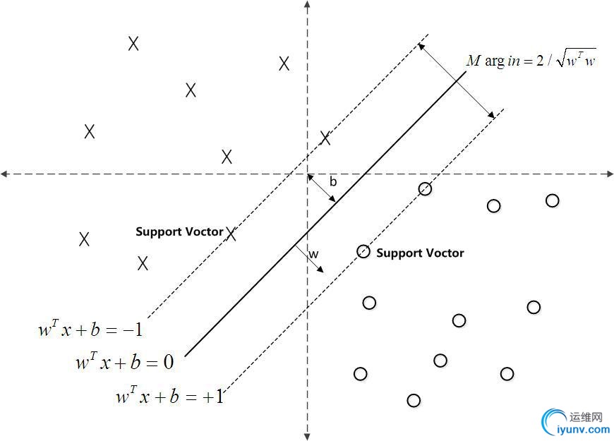

  支持向量——离分隔超平面最近的那些点。
  超平面可以表示成:
  \[ f(x)=w^T x + b  \]
  其中:\( w = \sum\limits_{i = 1}^n {\alpha _i} {y _i} {\left\langle {x _i,x} \right\rangle} \)
然后分类函数可以转化为:
  \[ f(x) = \sum\limits_{i = 1}^n {\alpha _i} {y _i} {\left\langle {x _i,x} \right\rangle} + b \]
  上图中,中间的实线就是寻找的最优超平面,其到两条虚线边界的距离相等,这个距离就是几何距离:\(\frac{y _i (w^T {x _i} + b)}{\left\| w \right\|}\),两条虚线间隔边界之间的距离等于2倍的几何距离,而虚线间隔边界上得点就是支持向量。由于在写支持向量刚好在虚线间隔边界上,所以它们满足\( y (w^T x + b) = 1\),对于所有不是支持向量的点,显然有\( y (w^T x + b) > 1\)。

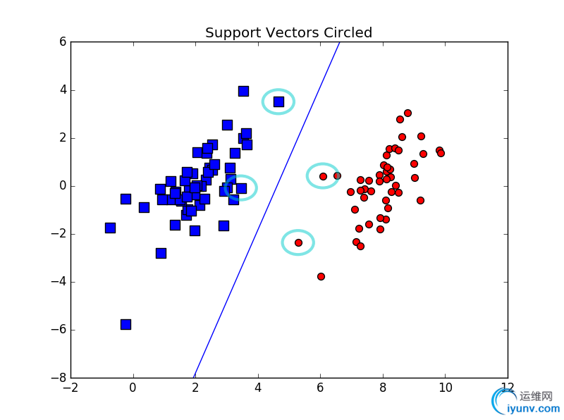

  为了得到支持向量的个数
In [9]:shape(alphas[alphas>0])
Out[9]: (1L, 4L)
  为了解哪些数据点是支持向量,输入:
for i in range(100):  if alphas>0.0: print dataArr, labelArr
  求解w的函数:

  求出的分类超平面为:

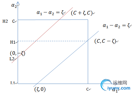

  当\(y_1\)和\(y_2\)异号时,也就是一个为1,一个为-1时,可以表示为下图:
  \(\alpha_1\)和\(\alpha_2\)既要在矩形方框内,也要在直线上,因此:
  \[ L = \max (0,{\alpha _2} - {\alpha _1}),H = \min (C,C + {\alpha _2} - {\alpha _1}) \]
  同理,当当\(y_1\)和\(y_2\)同号时
  \[ L = \max (0,{\alpha _2} + {\alpha _1} - C),H = \min (C,{\alpha _2} + {\alpha _1}) \]

  左右同时乘以 \(y_1\):
  \[ {\alpha _1}^* + s{\alpha _2}^* = {\alpha _1} + s{\alpha _2} = {y_1}\zeta  = w \]
  可以用 \(\alpha_1\)表示 \(\alpha_2\)并代入上式得到:
  \[ \frac{{d\psi }}{{d{\alpha _2}}} =  - s{K_{11}}(w - s{\alpha _2}) + {K_{22}}{\alpha _2} - {K_{12}}{\alpha _2} + s{K_{12}}(w - s{\alpha _2}) - {y_2}{v_1} + s + {y_2}{v_2} - 1 = 0 \]
  最后得到(懒的敲了,去看Platt的论文或者参考文献):
  \[ {\alpha _2}({K_{11}} + {K_{22}} - 2{K_{12}}) = {\alpha _2}^*({K_{11}} + {K_{22}} - 2{K_{12}}) + {y_2}({u_1} - {u_2} + {y_2} - {y_1}) \]
  令:
  \[ \eta  = {K_{11}} + {K_{22}} - 2{K_{12}} \]
  得到:
  \[ {\alpha _2}^{new} = {\alpha _2} + \frac{{{y_2}({E_1} - {E_2})}}{\eta } \]
  其中:
  \[ {E_i} = {u_i} - {y_i} \]
  \[ {\alpha _1}^{new} = {\alpha _1} + s({\alpha _2} - {\alpha _2}^{new}) \]
  每一步, \(\alpha\)的迭代都需要满足上下边界条件

  求出分类超平面为:
  由于引入了松弛变量,支持向量会有偏移量。
  对数据进行分类处理,比如对第一个点进行分类,可以这样输入:
datMat = mat(dataArr)
datMat[0]*mat(ws)+b
Out[26]: matrix([[-0.87720838]])
  如果该值大于0,为1类;如果该值小于0,为-1类。
