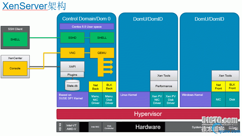

  如上图所示,XenServer包含以下几部分:
  •   Xen Hypervisor:直接运行于硬件之上是Xen客户操作系统与硬件资源之间的访问接口。通过将硬件进行抽象,将相应的硬件CPU、内存的资源调度给上层的客户机使用。目前Xen Hypervisor并不直接操作IO硬件,不负责处理诸如网络、外部存储设备、视频或其他通用的I/O处理。
  •   Domain 0:运行在Xen管理程序之上,具有直接访问硬件和管理其他客户操作系统的特权的客户操作系统。Domain 0 在Xen中担任管理员的角色,它负责管理其他虚拟客户机。Domain 0上运行XAPI接口,是XenServer管理的核心,由一系列的toolstack组成,并提供给XenCenter进行使用。如上图,Domain 0中还运行了VNC软件,VNC是一款远程访问的图形显示软件,将虚拟机的界面在XenCenter的控制台中进行显示,同时对于虚拟机的一些VNC显示所需的后端设备使用QEMU软件进行模拟,所以我们才能够在XenCenter中看见虚拟机的状态,其和我们使用的硬件KVM进行显示类似。同时,在上图中我们还看到,在Domain 0中包含两个驱动程序,用于支持其他客户虚拟机对于网络和硬盘的访问请求。这两个驱动分别是Network Backend Driver和Block Backend Driver。Network Backend Driver直接与本地的网络硬件进行通信,用于处理来自Domain U客户机的所有关于网络的虚拟机请求。根据Domain U发出的请求,Block Backend Driver直接与本地的存储设备进行通信然后,将数据读写到存储设备上。
  •   DomainU:运行在Xen管理程序之上的普通客户操作系统或业务操作系统,不能直接访问硬件资源(如:内存,硬盘等)。在上图我们可以看到,2台Domain U是不同的。在 XenServer 中,VM 可在以下两种模式之一中运行:半虚拟化 (PV) - 虚拟机内核使用特定代码,此代码在虚拟机管理程序上运行,以管理设备和内存。全虚拟化 (HVM) - 使用特定处理器功能“捕获”虚拟机执行的特权指令,以便可以使用未经修改的操作系统。为了访问网络和存储,会为虚拟机提供仿真设备,或者也可以出于性能和可靠性原因,使用 PV 驱动程序。无论是半虚拟化Domain U还是完全虚拟化Domain U,作为客户虚拟机系统,Domain U在Xen Hypervisor上运行并行的存在多个,他们之间相互独立,每个Domain U都拥有自己所能操作的虚拟资源(如:内存,磁盘等)。而且允许单独一个Domain U进行重启和关机操作而不影响其他Domain U。
  •   管理接口:XenServer中的管理接口的和linux类似,都有GUI和CLI接口,GUI接口使用XenCenter进行实现,XenCenter通过https协议走443端口,和XPAI进行安全通信,并取得state.db里面的配置信息并在图形界面上显示出来,对于虚拟机的图形状态显示通过VNC软件进行控制台显示输出。CLI接口使用XE Shell命令实现。在使用CLI控制台是,在本地晕车CLI的Shell控制台,通过SSH的22端口连接到Domain 0的SSHD进行,其运行模式和我们使用putty登陆Linux系统进行运维管理并无区别。

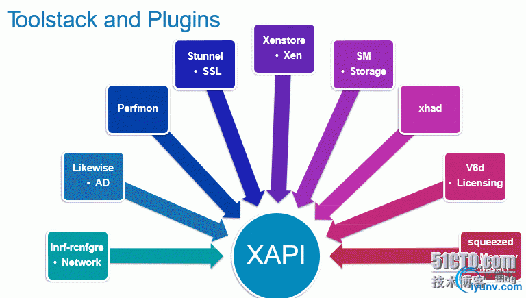

  对XenServer的管理需要依靠一个服务:XenAPI(或者XAPI)。 XenAPI是XenServer中的一组管理接口的统称,是XenServer管理的核心,由一系列的toolstack组成。
  XenAPI提供了一个基于 XML-RPC 的 API,该API除了提供给XenCenter以及pool中各主机通信使用外,还可以从远程系统调用 XML-RPC 编写使用 XenServer 管理 API 的应用程序。
  XenServer XAPI中提供的这些Toolstack,其运行与Domain 0中,主要功能如下:
  •   提供Xen的API
  •   存储元数据的cfg配置文件。
  •   管理/连接VM存储
  •   管理主机网络CFG配置文件。
  •   管理VM /主机控制台访问
  •   管理资源池
  •   高可用性(HA)
  •   监控和统计
  •   虚拟机生命周期管理(即启动,停止,暂停等)
  XenCenter就是通过XAPI来读取XenServer的配置、管理、License的管理、数据库的维护等等,同时也包括如存储(SR)、虚机、虚拟网卡、HA等等所有的功能控制。而Pool中的所有XenServer的操作请求也是通过XAPI传递给Dom0,同时在池中的所有主机中间通信,例如:Pool中数据库(配置数据库,由XenServer维护的一个小型数据库)会通过XAPI在所有的主机之间同步,以便在Master服务器宕机以后,其他机器能够正确而迅速的取代Master,并维持Pool的功能和服务。
