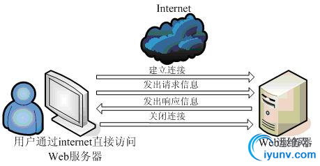

1.5、动态WEB
  所谓的动态不是指页面会动,主要的特性的是:“WEB的页面展示效果因时因人而变”,而且动态WEB具有交互性,WEB的页面的内容可以动态更新。整个动态WEB操作的过程图如下:
  2、服务器是一种被动程序:只有当Internet上运行在其他计算机中的浏览器发出请求时,服务器才会响应。
