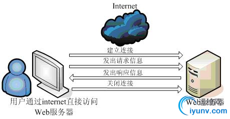

1.5、动态WEB
  所谓的动态不是指页面会动,主要的特性的是:“WEB的页面展示效果因时因人而变”,而且动态WEB具有交互性,WEB的页面的内容可以动态更新。整个动态WEB操作的过程图如下:
  2、服务器是一种被动程序:只有当Internet上运行在其他计算机中的浏览器发出请求时,服务器才会响应。

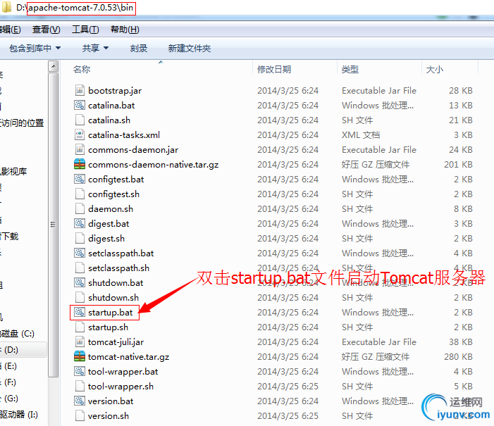

3.3、启动和测试Tomcat服务器
  启动Tomcat服务器
  双击 bin 目录下的 startup.bat 文件启动Tomcat服务器
  点击系统变量下面的“【新建】”,弹出一个新建系统变量对话框,首先在变量名写上JAVA_HOME,顾名思义,JAVA_HOME的含义就是JDK的安装路径,,然后在变量值写JDK的安装路径,如这里设置的变量值是"D:\Program Files (x86)\Java\jdk1.7.0",设置好变量值之后,点击【确定】按钮,JAVA_HOME环境变量就设置完成,如下图所示:系统变量中多了一个"JAVA_HOME"变量。
  正常来说,学习Java开发的第一步就是配置Path环境变量,比较好的配置方式是先配置JAVA_HOME环境变量,然后在Path变量中使用"%JAVA_HOME%"引用JAVA_HOME变量的值。
  所以这个JAVA_HOME环境变量在Window中一般都是已经配置好了的,如果忘记配置JAVA_HOME环境变量,那么可以使用上述的方式配置
