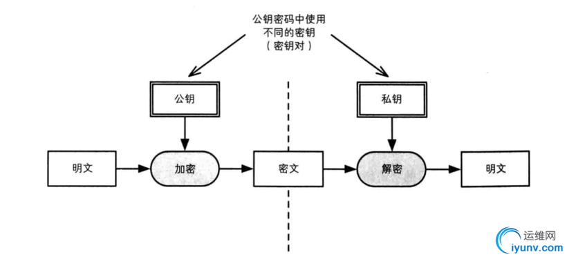

6.非对称加密
1.非对称加密的特点
1)使用公钥加密,使用私钥解密
2)公钥是公开的,私钥保密
3)加密处理安全,但是性能极差
2.经典算法---RSA

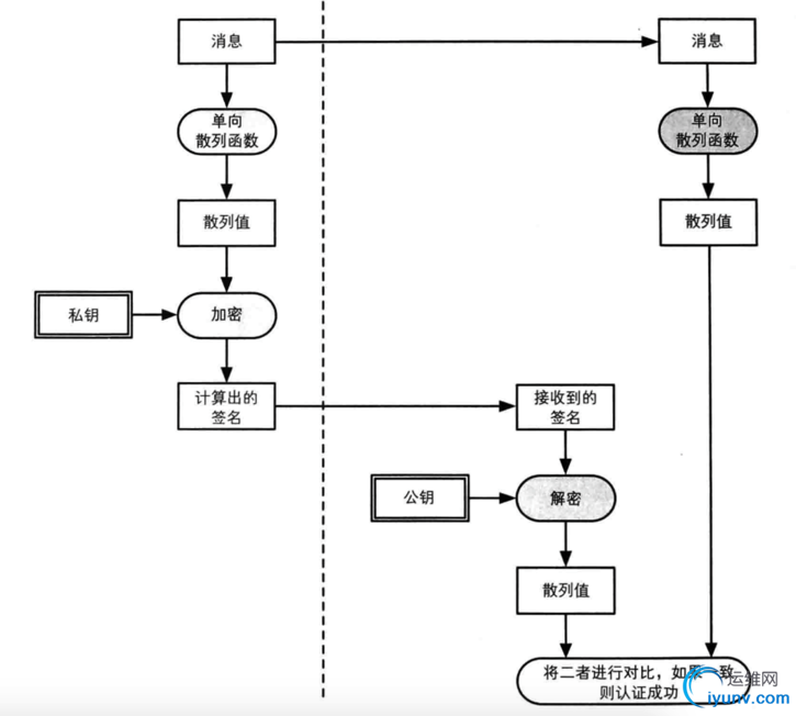

7.数字签名
1.数字签名的应用场景
答:需要严格验证发送方身份信息情况
2.数字签名原理
1)客户端处理
①对"消息"进行 HASH 得到 "消息摘要"
②发送方使用自己的私钥对"消息摘要" 加密(数字签名)
③把数字签名附着在"报文"的末尾一起发送给接收方
2)服务端处理
①对"消息" HASH 得到 "报文摘要"
②使用公钥对"数字签名" 解密
③对结果进行匹配

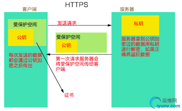

9.HTTPS的基本使用
1.https简单说明
HTTPS(全称:Hyper Text Transfer Protocol over Secure Socket Layer),是以安全为目标的HTTP通道,简单讲是HTTP的安全版。
即HTTP下加入SSL层,HTTPS的安全基础是SSL,因此加密的详细内容就需要SSL。 它是一个URI scheme(抽象标识符体系),句法类同http:体系。用于安全的HTTP数据传输。
https:URL表明它使用了HTTP,但HTTPS存在不同于HTTP的默认端口及一个加密/身份验证层(在HTTP与TCP之间)。
2.HTTPS和HTTP的区别主要为以下四点:
一、https协议需要到ca申请证书,一般免费证书很少,需要交费。
二、http是超文本传输协议,信息是明文传输,https 则是具有安全性的ssl加密传输协议。
三、http和https使用的是完全不同的连接方式,用的端口也不一样,前者是80,后者是443。
四、http的连接很简单,是无状态的;HTTPS协议是由SSL+HTTP协议构建的可进行加密传输、身份认证的网络协议,比http协议安全。

附:HTTP 和HTTPS的区别
  • HTTP:当客户端发送请求,那么服务器会直接返回数据.
  • HTTPS:当客户端第一次发送请求的时候,服务器会返回一个包含公钥的受保护空间(也成为证书),当我们发送请求的时候,公钥会将请求加密再发送给服务器,服务器接到请求之后,用自带的私钥进行解密,如果正确再返回数据。这就是 HTTPS 的安全性所在。
