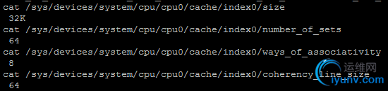

  在/sys/devices/system/cpu 目录下面,有每一个逻辑CPU的信息,每一个逻辑CPU都对应一个CPU*文件夹, for example:
  在cpu*文件有一个cache文件,事实上就是该CPU的缓存信息,随便选择一个逻辑CPU查看:
  可以看到,在笔者的机器上有四级cache,每一级缓存目录下包含的文件可能是不同的,但至少都包含以下文件:
  coherency_line_size
level
number_of_sets
physical_line_partition
shared_cpu_list
shared_cpu_map
size
type
ways_of_associativity
  《Linux查看cache信息》这篇文章介绍了每个文件的意义。其中size是缓存的大小;type是缓存的类型(存数据、存指令、未指定);shared_cpu_list和shared_cpu_map是该cache在各个逻辑CPU之间的共享信息;coherency_line_size是每一个cache line包含多少自己,cache line是缓存与内存交换数据的最小单位,coherency_line_size = size / coherency_line_size / ways_of_associativity, 为什么这样设计,《关于CPU Cache -- 程序员需要知道的那些事》这篇文章有详细的介绍。
  本机上每一级索引的类型
  以第1级索引(index0)为例,查看coherency_line_size、 size、 coherency_line_size、 ways_of_associativity的关系:

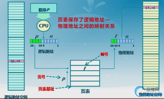

  页式是比段式更细粒度的策略,对于页式存储管理,首先需要了解两个概念:页帧(Frame)、页面(Page)
  页帧又称为物理页面,是指把物理空间划分为大小相同的基本分配单元, 基本单元的大小为2的N次方。因此内存物理地址可以由二元祖(f, o)表示,其中f为帧号, o为帧内偏移,假设每一帧的大小为2的S次方,那么物理地址 = f *2 S + o.
  页面又称为逻辑页面,是指把逻辑地址空间划分为大小相同的基本分配单元。因此逻辑地址可以由二元祖(p, o)表示,其中p为页号, o为页内偏移,假设每一页的大小为2的S次方,那么逻辑地址 = p *2 S + o.在linux环境下,可以用shell命令 getconf PAGESIZE 来查看页面的大小。
  为了方便,帧 与 页的基本大小相同,因此页内偏移 等于 帧内偏移; 但页号不等于帧号。因此只需要维护页号到帧号的映射关系就行了,这就是页表的作用。
  每个进程都有一个页表,每个页面对应一个页表项,页表随进程的运行状态动态变化,页表基址寄存器(page table base register)记录页表的基址。由页表基址加上页号就能得到响应的页表项,页表项里面最重要的就是帧号信息,当然还有一些其他字段,如存在位、修改位等。下面看看页式存储管理的访问过程:
  CPU计算的时候取出逻辑地址(页号, 偏移);用页号加上页表基址得到页表项,取出帧号;通过帧号和偏移,就找到了物理内存的实际地址。
  从上面的描述不难想到页式存储管理的两个问题:第一,访问一个单元需要两次内存访问(先读页表项,再读数据),这是性能问题;第二,如果地址空间比较大,而页面的基本单元较小,那么一个页表的大小会很大,这个是额外空间消耗问题。为了解决这两个问题,又引入了快表(Translation look-aside buffe)、多级页面、反质页表,快表解决性能问题,后面两个解决页表大小的问题。现在的计算机都是采用页机制来进行地址转换(事实上是虚拟页式存储)。
