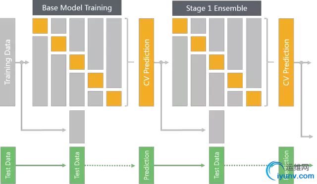

  2.5.2 Stacking
  图5. 5-Fold Stacking
  (图参考 Jeong-Yoon Lee 的分享 [4])
  图5展示了使用 5-Fold 进行一次 Stacking 的过程(当然在其上可以再叠加 Stage 2, Stage 3 等)。其主要的步骤如下:
  1. 数据集划分。将训练数据按照5-Fold进行划分(如果数据跟时间有关,需要按时间划分,更一般的划分方式请参考3.4.2节,这里不再赘述);
  2. 基础模型训练 I(如图5第一行左半部分所示)。按照交叉验证(Cross Validation)的方法,在训练集(Training Fold)上面训练模型(如图灰色部分所示),并在验证集(Validation Fold)上面做预测,得到预测结果(如图黄色部分所示)。最后综合得到整个训练集上面的预测结果(如图第一个黄色部分的CV Prediction所示)。
  3. 基础模型训练 II(如图5第二和三行左半部分所示)。在全量的训练集上训练模型(如图第二行灰色部分所示),并在测试集上面做预测,得到预测结果(如图第三行虚线后绿色部分所示)。
  4. Stage 1 模型集成训练 I(如图5第一行右半部分所示)。将步骤 2 中得到的 CV Prediction 当作新的训练集,按照步骤 2 可以得到 Stage 1模型集成的 CV Prediction。
  5. Stage 1 模型集成训练 II(如图5第二和三行右半部分所示)。将步骤 2 中得到的 CV Prediction 当作新的训练集和步骤 3 中得到的 Prediction 当作新的测试集,按照步骤 3 可以得到 Stage 1 模型集成的测试集 Prediction。此为 Stage 1 的输出,可以提交至 Kaggle 验证其效果。
  在图5中,基础模型只展示了一个,而实际应用中,基础模型可以多种多样,如SVM,DNN,XGBoost 等。也可以相同的模型,不同的参数,或者不同的样本权重。重复4和5两个步骤,可以相继叠加 Stage 2, Stage 3 等模型。
