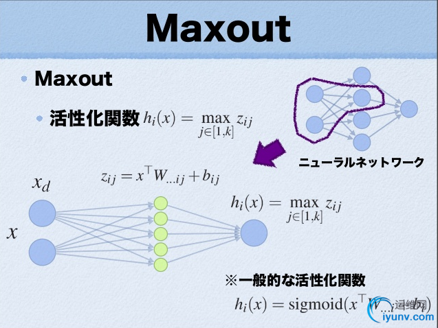

  参考一个日文的maxout ppt 中的一页ppt如下:

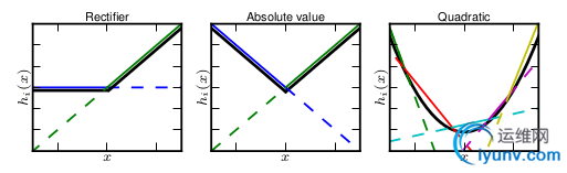

DSC0005.jpg   maxout的拟合能力是非常强的,它可以拟合任意的的凸函数。
  最直观的解释就是任意的凸函数都可以由分段线性函数以任意精度拟合(学过高等数学应该能明白),
  而maxout又是取k个隐隐含层节点的最大值,这些”隐隐含层"节点也是线性的,所以在不同的取值范围下,最大值也可以看做是分段线性的(分段的个数与k值有关)。论文中的图1如下(它表达的意思就是可以拟合任意凸函数,当然也包括了ReLU了)
DSC0006.jpg   作者从数学的角度上也证明了这个结论,即只需2个maxout节点就可以拟合任意的凸函数了(相减),前提是“隐隐含层”节点的个数可以任意多,如下图所示

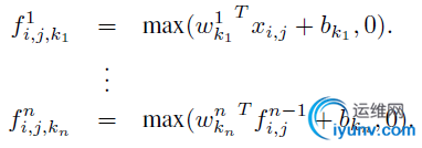

  计算公式:

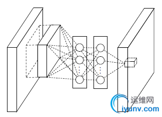

DSC0008.jpg   网络结构
DSC0009.jpg   计算过程见下面图例中的NIN部分。

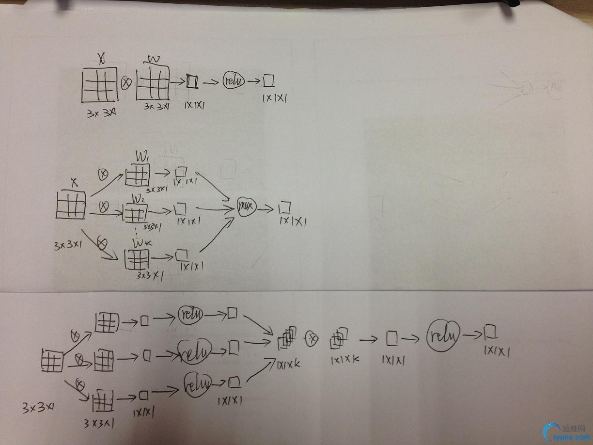

举例子解释

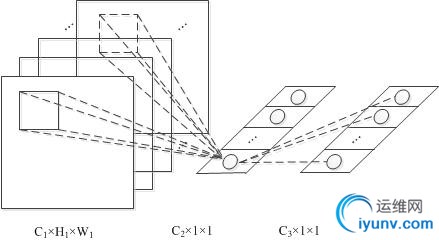

  假设现在有一个3x3的输入,用一个9维的向量x代表,卷积核大小也是3x3,也9维的向量w代表。
  对于常规卷积层,直接x和w求卷积,然后relu一下就好了。
maxout,有k个的3x3的w(这里的k是自由设定的),分别卷积得到k个1x1的输出,然后对这k个输入求最大值
NIN,有k个3x3的w(这里的k也是自由设定的),分别卷积得到k个1x1的输出,然后对它们都进行relu,然后再次对它们进行卷积,结果再relu。(这个过程,等效于一个小型的全连接网络)
计算过程
  常规卷积层,maxout,NIN:

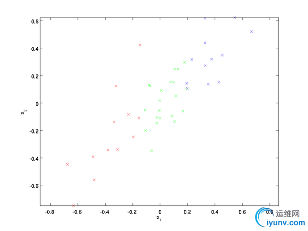

  1.PCA白化
  根据白化的两个要求,我们首先是降低特征之间的相关性。
  在PCA中,我们选取前K大的特征值的特征向量作为投影方向,如果K的大小为数据的维度n,把这K个特征向量组成选择矩阵U(每一列为一个特征向量),
DSC00011.jpg   为旋转后的数据。
如果K<n,就是PCA降维,如果K=n,则降低特征间相关性降低。
  原始数据分布
DSC00012.jpg   PCA旋转后数据分布
DSC00013.jpg   上图显示了原始数据和经过PCA旋转之后的数据,可以发现数据之间的相对位置都没有改变,仅仅改变了数据的基,但这种方法就降低了数据之后的相关性。(原始数据的相关性为正,因为x1增加时,x2也增加;而处理之后的数据的相关性明显降低)

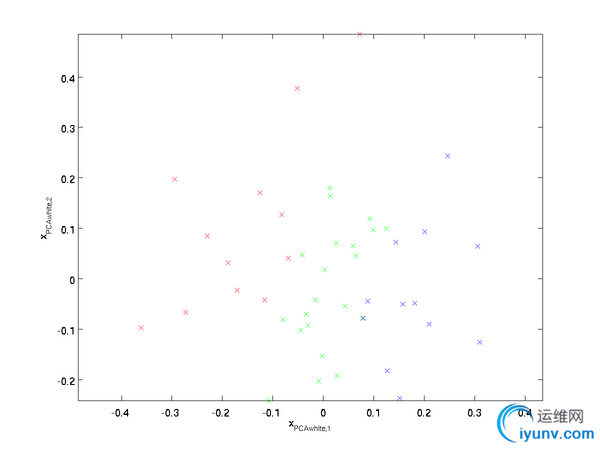

  第二个要求是每个输入特征具有单位方差,以
DSC00014.jpg   直接使用作为缩放因子来缩放每个特征
DSC00015.jpg   ,计算公式
DSC00016.jpg   ,经过PCA白化处理的数据分布如下图所示,此时的协方差矩阵为单位矩阵I。
  PCA白化与ZCA白化对比
PCA白化
DSC00017.jpg   ZCA白化

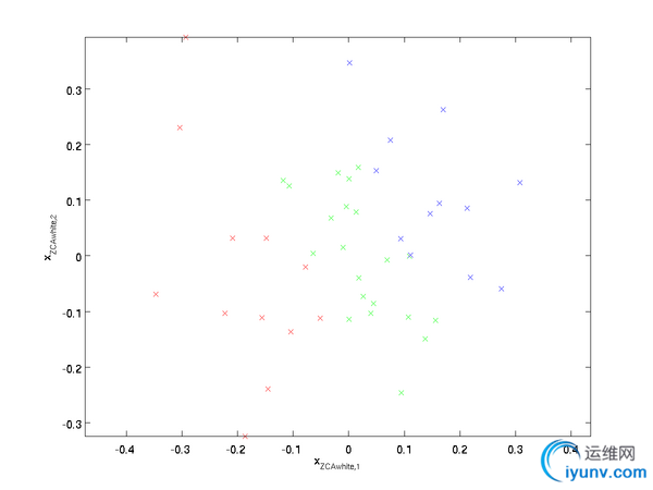

DSC00018.jpg   2.ZCA白化
  ZCA白化的定义为:
DSC00019.jpg   ZCA白化只是在PCA白化的基础上做了一个旋转操作,使得白化之后的数据更加的接近原始数据。
  ZCA白化首先通过PCA去除了各个特征之间的相关性,然后是输入特征具有单位方差,此时得到PCA白化后的处理结果,然后再把数据旋转回去,得到ZCA白化的处理结果,感觉这个过程让数据的特征之间有具有的一定的相关性,
  下面实验进行验证。
  在实验中,我分别计算了原始数据,旋转后数据,PCA白化以及ZCA白化的协方差矩阵,数据用的是UFLDL的实验数据,是个协方差矩阵分别为:
DSC00020.jpg   <---仅是分隔作用--->
DSC00021.jpg   从上面的4个协方差矩阵可以发现,正如上面所述,旋转之后降低了特征之间的相关性,rotate协方差矩阵的主对角线以外的值都接近零。
  猜测ZCA白化后的数据的相关性会比PCA白化的要强,在该实验室中表明好像感觉是对的,ZCA白化后主对角线以外的值的绝对值大于PCA白化后(今天看了下发现这个有问题),虽然这种比较可以忽略不计,应该他们的值都是非常的接近的。

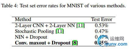

  MNIST数据库由0-9个数字的图片组成,图片大小为28x28,约有60k张训练图片和10k张测试图片。作者仍旧使用CIFAR-10的模型进行训练,只是将每个MLPconv层生成的特征映射数量减少[心语:md,减少多少啊!],减少的原因是MNIST与CIFAR-10相比较是一个简单的数据库,只需要较少的参数。作者测试其方法没有使用数据集扩充(data augmentation),其结果如下图。作者的模型所得测试误差为0.47%,比当前最好的结果Conv with Maxout+Dropout略差。

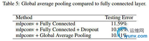

  从作者的使用角度来说,全局平均池化层的作用与全连接层相似,两者都是将矢量化的特征映射进行线性变换。两者区别在于其变换知识。对于全局平均池化来说,转换矩阵被置于前面(/前缀)并且其块对角元素是非零相同值,而全连接层可以有密集的转换矩阵并且其值易于反向传播优化。为研究全局平均池化的正则效果,作者使用全局平均池化代替了全连接层,并且保持模型其它部分是相同的。两个模型都使用CIFAR-10进行训练,其结果对比如下图。从图中可以看出,全连接层without Dropout的是最差(高)的,而且作者的模型是最好(少)的。作者给出的结论是全连接层容易过拟合
DSC00033.jpg   作者进一步研究全局平均池化是否与传统的cnn具有相同的正则能力。作者实现一个hinton所说的传统cnn模型,其由三个卷积层和一个局部连接层组成。局部连接层产生16个特征映射并被输入到with dropout的全连接层中。为公平起见,作者将局部连接层的特征映射由16减至10,这样与其所提出的模型一致(在作者全局平均池化模式中,每个类中只有一个特征映射被允许),通过用全局平均池化代替dropout+fully connection layer,作者创建了一个等价的带有全局平均池化的网络模型。
  经过训练,传统cnn模型(没有dropout的)误差率为17.56%,增加dropout的cnn为15.99%[此值非作者实验得出,是hinton文章所述],作者所用的,即替换后的模型其误差率为16.46%,比传统cnn减少了百分之一。作者认为,其结果比dropout要差(高)一些,是因为全局平均池化层对线性卷积的要求比较高(demanding,苛刻)

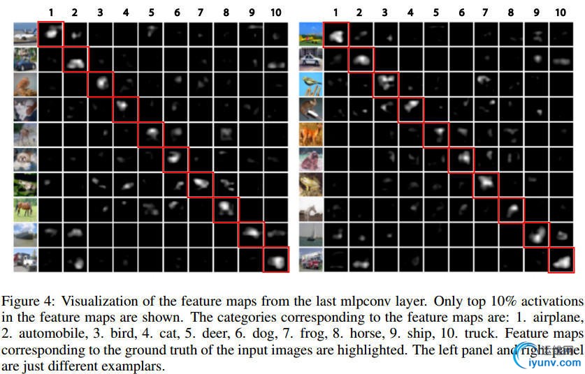

  作者将最后一个MLPconv层中的特征映射显式的执行为类别的置信图,通过全局平均池化方法(只得到唯一的一个强烈的局部感受野模型)。作者抽取并直接显示了用于CIFAR10上的模型中最后一层MLPconv的特征映射(图),见下图。
DSC00034.jpg   作者认为可视化再次说明了NIN的效果,NIN模型通过使用MLPconv可以收到一个更为强烈的局部感受野模型,全局平均池化可以提高。

  这个是文献的大创新点,也就是提出了mlpconv层。Mlpconv层可以看成是每个卷积的局部感受野中还包含了一个微型的多层网络。其实在以前的卷积层中,我们局部感受野窗口的运算,可以理解为一个单层的网络,如下图所示:
  线性卷积层

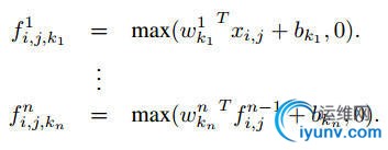

  CNN层的计算公式如下:
  然而现在不同了,我们要采用多层的网络,提高非线性,于是mlpconv层的网络结构图如下::
  Mlpconv层
  从上面的图可以看到,说的简单一点呢,利用多层mlp的微型网络,对每个局部感受野的神经元进行更加复杂的运算,而以前的卷积层,局部感受野的运算仅仅只是一个单层的神经网络罢了。对于mlpconv层每张特征图的计算公式如下:
一般来说mlp是一个三层的网络结构。

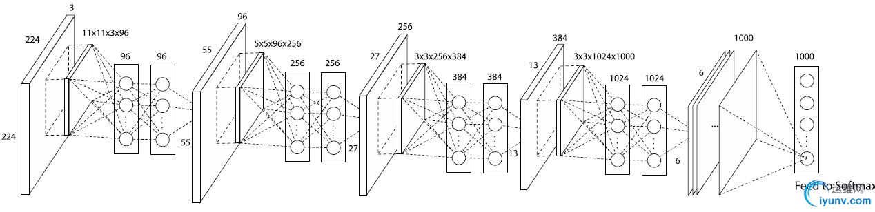

  根据上面的作者对传统CNN的两个改进,利用其进行1000物体分类问题,于是作者最后设计了一个:4层的NIN+全局均值池化,网络如下:
  个人总结:个人感觉这篇文献很有价值,实现方式也很简单,一开始我还以为需要caffe的c++源码来实现NIN网络,结果发现实现NIN的源码实现方式其实就是一个1*1的卷积核,实现卷积运算,所以实现起来相当容易,不需要自己写源码,只需要简简单单的把卷积核的大小变一下,然后最后一层的全连接层直接用avg pooling替换一下就ok了。个人评价:网络浅显易懂,简单实现,却可以改进原来的网络,提高精度,减小模型大小,所以是一篇很值得学习的文献。

    文中提出使用Global Average Pooling取代最后的全连接层,因为全连接层参数多且易过拟合。做法即移除全连接层,在最后一层(文中使用mlpconv)层,后面加一层Average Pooling层。
  以上两点,之所以重要,在于,其在较大程度上减少了参数个数,确能够得到一个较好的结果。而参数规模的减少,不仅有利用网络层数的加深(由于参数过多,网络规模过大,GPU显存等不够用而限制网络层数的增加,从而限制模型的泛化能力),而且在训练时间上也得到改进。
2.网络结构
  •   传统的convolution层
  •   单通道mlpconv层
  •   跨通道mlpconv层(cccp层)
  •   由图可知,mlpconv=convolution+mlp(图中为2层的mlp)。
  •   在caffe中实现上,mlpconv=convolution+1×1convolution+1×1convolution(2层的mlp)
