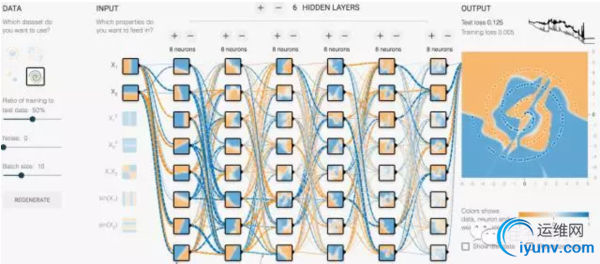

http://playground.tensorflow.org/#activation=tanh&batchSize=10&dataset=spiral&regDataset=reg-plane&learningRate=0.03&regularizationRate=0&noise=0&networkShape=8,8,8,8,8,8&seed=0.33671&showTestData=false&discretize=false&percTrainData=50&x=true&y=true&xTimesY=false&xSquared=false&ySquared=false&cosX=false&sinX=false&cosY=false&sinY=false&collectStats=false&problem=classification&initZero=false&hideText=false
  对于输入来说,我们只给出2个维度的特征x1、x2,而选择1个6层的,每层有8个神经元的神经网络,在每层网络中,维度被扩展到了8,神经网络会自动在训练过程中,寻找对它有价值的维度,并给与一定的weight权重,根据loss函数来不断递归下降,直到找到一个最好的拟合权重参数。DL大大降低了特征工程的难度

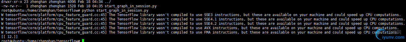

  在实现上, TensorFlow 将图形定义转换成分布式执行的操作, 以充分利用可用的计算资源(如 CPU 或 GPU). 一般你不需要显式指定使用 CPU 还是 GPU, TensorFlow 能自动检测. 如果检测到 GPU, TensorFlow 会尽可能地利用找到的第一个 GPU 来执行操作

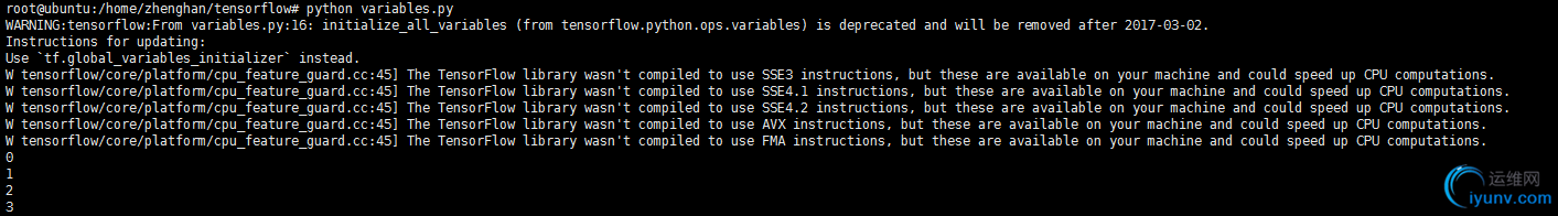

  变量维护图执行过程中的状态信息. 下面的例子演示了如何使用变量实现一个简单的计数器
# -*- coding:utf-8 -*-
import tensorflow as tf
if __name__ == "__main__":
# 创建一个变量, 初始化为标量 0.
state = tf.Variable(0, name="counter")
# 创建一个 op, 其作用是使 state 增加 1
one = tf.constant(1)
new_value = tf.add(state, one)
update = tf.assign(state, new_value)
# 启动图后, 变量必须先经过`初始化` (init) op 初始化,
# 首先必须增加一个`初始化` op 到图中.
init_op = tf.initialize_all_variables()
# 启动图, 运行 op
with tf.Session() as sess:
# 运行 'init' op
sess.run(init_op)
# 打印 'state' 的初始值
print sess.run(state)
# 运行 op, 更新 'state', 并打印 'state'
for _ in range(3):
sess.run(update)

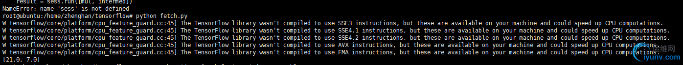

  0x5: Fetch
  为了取回操作的输出内容, 可以在使用 Session 对象的 run() 调用 执行图时, 传入一些 tensor, 这些 tensor
会帮助你取回结果. 在之前的例子里, 我们只取回了单个节点 state, 但是你也可以取回多个 tensor:
# 启动默认图.
sess = tf.Session()
input1 = tf.constant(3.0)
input2 = tf.constant(2.0)
input3 = tf.constant(5.0)
intermed = tf.add(input2, input3)
mul = tf.multiply(input1, intermed)
with tf.Session():
result = sess.run([mul, intermed])
print result

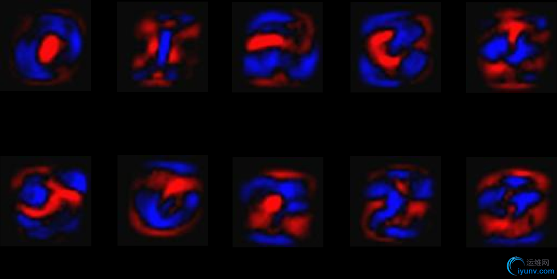

  为了得到一张给定图片属于某个特定数字类的证据(evidence),我们对图片像素值进行加权求和。如果这个像素具有很强的证据说明这张图片不属于该类,那么相应的权值为负数,相反如果这个像素拥有有利的证据支持这张图片属于这个类,那么权值是正数。
下面的图片显示了一个模型学习到的图片上每个像素对于特定数字类的权值。红色代表负数权值,蓝色代表正数权值。

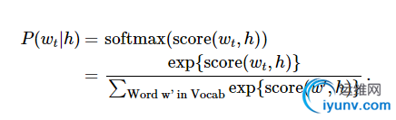

  但是更多的时候把softmax模型函数定义为前一种形式:把输入值当成幂指数求值,再正则化这些结果值。这个幂运算表示,更大的证据对应更大的假设模型(hypothesis)里面的乘数权重值。反之,拥有更少的证据意味着在假设模型里面拥有更小的乘数系数。假设模型里的权值不可以是0值或者负值。Softmax然后会正则化这些权重值,使它们的总和等于1,以此构造一个有效的概率分布。

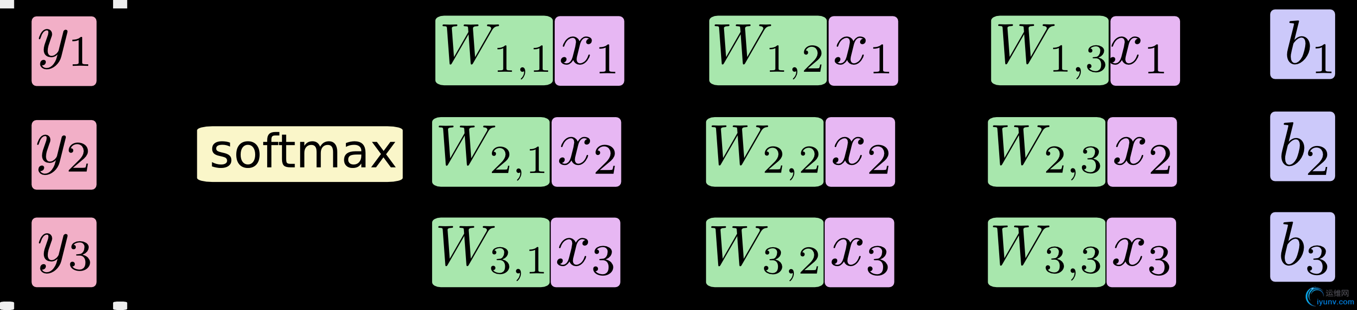

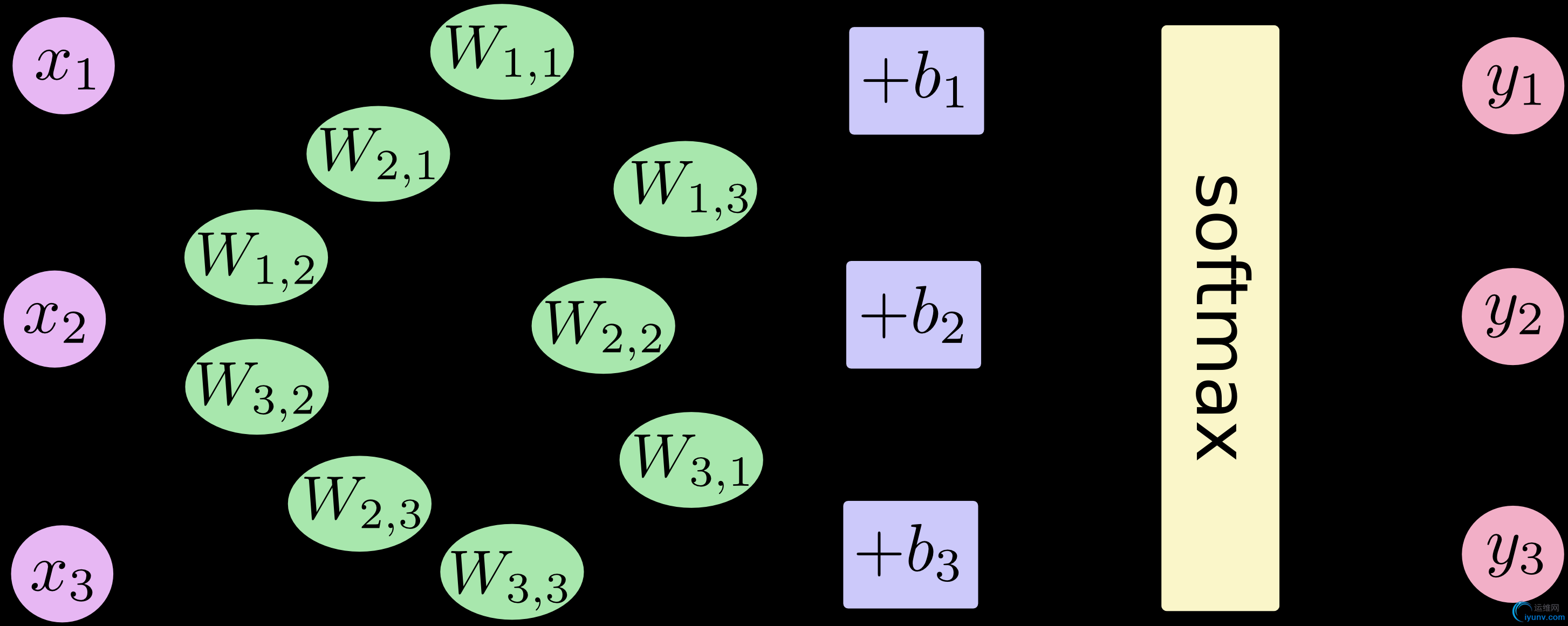

  对于softmax回归模型可以用下面的图解释,对于输入的xs加权求和,再分别加上一个偏置量,最后再输入到softmax函数中:
  如果把它写成一个等式,我们可以得到:
  我们也可以用向量表示这个计算过程:用矩阵乘法和向量相加。这有助于提高计算效率。(也是一种更有效的思考方式)
  更进一步,可以写成更加紧凑的方式

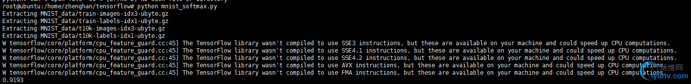

def main(_):
# Import data
mnist = input_data.read_data_sets("MNIST_data/", one_hot=True)
# Create the model
x = tf.placeholder(tf.float32, [None, 784])
W = tf.Variable(tf.zeros([784, 10]))
b = tf.Variable(tf.zeros([10]))
y = tf.matmul(x, W) + b
# Define loss and optimizer
y_ = tf.placeholder(tf.float32, [None, 10])
# The raw formulation of cross-entropy,
#   tf.reduce_mean(-tf.reduce_sum(y_ * tf.log(tf.nn.softmax(y)),
#                                 reduction_indices=[1]))
# can be numerically unstable.
# So here we use tf.nn.softmax_cross_entropy_with_logits on the raw
# outputs of 'y', and then average across the batch.
cross_entropy = tf.reduce_mean(
tf.nn.softmax_cross_entropy_with_logits(labels=y_, logits=y))
train_step = tf.train.GradientDescentOptimizer(0.5).minimize(cross_entropy)
sess = tf.InteractiveSession()
tf.global_variables_initializer().run()
# Train
for _ in range(1000):
batch_xs, batch_ys = mnist.train.next_batch(100)
sess.run(train_step, feed_dict={x: batch_xs, y_: batch_ys})
# Test trained model
correct_prediction = tf.equal(tf.argmax(y, 1), tf.argmax(y_, 1))
accuracy = tf.reduce_mean(tf.cast(correct_prediction, tf.float32))
print(sess.run(accuracy, feed_dict={x: mnist.test.images,
y_: mnist.test.labels}))
if __name__ == '__main__':
parser = argparse.ArgumentParser()
parser.add_argument('--data_dir', type=str, default='MNIST_data/',
help='Directory for storing input data')
FLAGS, unparsed = parser.parse_known_args()
tf.app.run(main=main, argv=[sys.argv[0]] + unparsed)

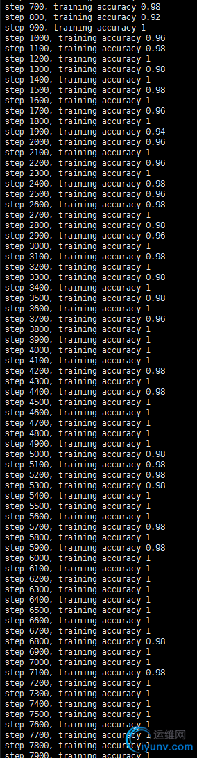

  8. 训练和评估模型
  为了进行训练和评估,我们使用与之前简单的单层SoftMax神经网络模型几乎相同的一套代码,只是我们会用更加复杂的ADAM优化器来做梯度最速下降,在feed_dict中加入额外的参数keep_prob来控制dropout比例。然后每100次迭代输出一次日志
cross_entropy = -tf.reduce_sum(y_*tf.log(y_conv))
train_step = tf.train.AdamOptimizer(1e-4).minimize(cross_entropy)
correct_prediction = tf.equal(tf.argmax(y_conv,1), tf.argmax(y_,1))
accuracy = tf.reduce_mean(tf.cast(correct_prediction, "float"))
sess.run(tf.initialize_all_variables())
for i in range(20000):
batch = mnist.train.next_batch(50)
if i%100 == 0:
train_accuracy = accuracy.eval(feed_dict={
x:batch[0], y_: batch[1], keep_prob: 1.0})
print "step %d, training accuracy %g"%(i, train_accuracy)
train_step.run(feed_dict={x: batch[0], y_: batch[1], keep_prob: 0.5})
print "test accuracy %g"%accuracy.eval(feed_dict={
x: mnist.test.images, y_: mnist.test.labels, keep_prob: 1.0})

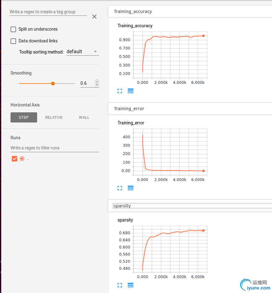

tf.summary.scalar('Training error', cross_entropy)
tf.summary.scalar('Training accuracy', accuracy)
tf.summary.scalar('sparsity', tf.nn.zero_fraction(h_fc1))
sess.run(tf.global_variables_initializer())
merged_summary_op = tf.summary.merge_all()
print merged_summary_op
summary_writer = tf.summary.FileWriter('./mnist_logs', sess.graph)
sess.run(train_step, feed_dict={x: batch[0], y_: batch[1], keep_prob: 0.5})
if i % 100 == 0:
x: batch[0], y_: batch[1], keep_prob: 1.0})
print "step %d, training accuracy %g" % (i, train_accuracy)
summary_str = sess.run(merged_summary_op, feed_dict={x: batch[0], y_: batch[1], keep_prob: 0.5})
summary_writer.add_summary(summary_str, i)
print "test accuracy %g" % accuracy.eval(feed_dict={

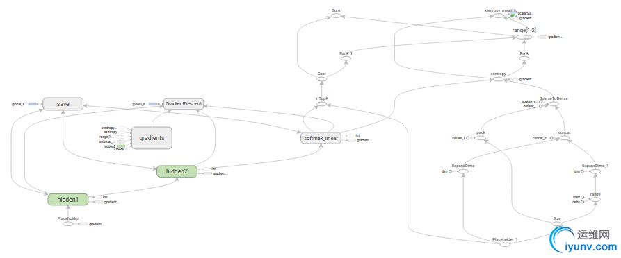

  为了释放TensorBoard所使用的事件文件(events file),所有的即时数据(在这里只有一个)都要在图表构建阶段合并至一个操作(op)中
summary_op = tf.merge_all_summaries()
  在创建好会话(session)之后,可以实例化一个tf.train.SummaryWriter,用于写入包含了图表本身和即时数据具体值的事件文件
summary_writer = tf.train.SummaryWriter(FLAGS.train_dir,
graph_def=sess.graph_def)
  最后,每次运行summary_op时,都会往事件文件中写入最新的即时数据,函数的输出会传入事件文件读写器(writer)的add_summary()函数。
summary_str = sess.run(summary_op, feed_dict=feed_dict)
summary_writer.add_summary(summary_str, step)
  事件文件写入完毕之后,可以就训练文件夹打开一个TensorBoard,查看即时数据的情况

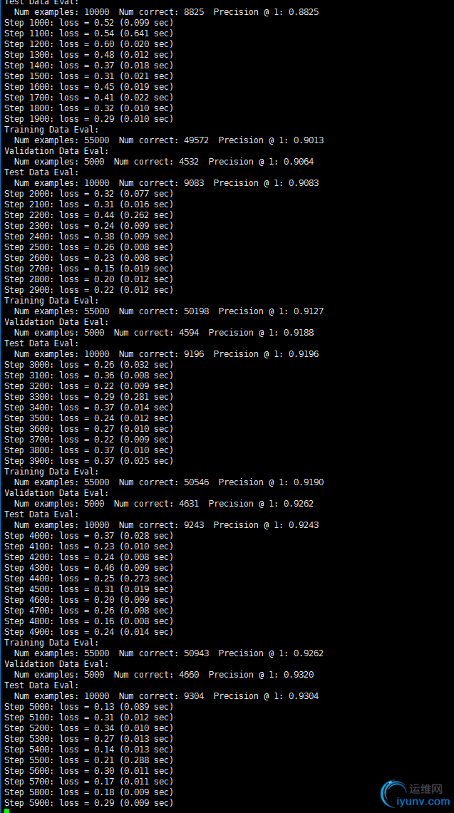

  每隔一千个训练步骤,我们的代码会尝试使用训练数据集与测试数据集,对模型进行评估。do_eval函数会被调用三次,分别使用训练数据集、验证数据集合测试数据集
print 'Training Data Eval:'
do_eval(sess,
eval_correct,
images_placeholder,
labels_placeholder,
data_sets.train)
print 'Validation Data Eval:'
do_eval(sess,
eval_correct,
images_placeholder,
labels_placeholder,
data_sets.validation)
print 'Test Data Eval:'
do_eval(sess,
eval_correct,
images_placeholder,
labels_placeholder,
data_sets.test)

print('  Num examples: %d  Num correct: %d  Precision @ 1: %0.04f' %
(num_examples, true_count, precision))

# Write the summaries and print an overview fairly often.
if step % 100 == 0:
# Print status to stdout.
print('Step %d: loss = %.2f (%.3f sec)' % (step, loss_value, duration))

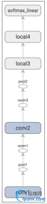

  2. 模型预测
  模型的预测流程由inference()构造,该函数会添加必要的操作步骤用于计算预测值的 logits,其对应的模型组织方式如下所示:
conv1    实现卷积 以及 rectified linear activation.
pool1    max pooling.
norm1    局部响应归一化.
conv2    卷积 and rectified linear activation.
norm2    局部响应归一化.
pool2    max pooling.
local3    基于修正线性激活的全连接层.
local4    基于修正线性激活的全连接层.
softmax_linear    进行线性变换以输出 logits.

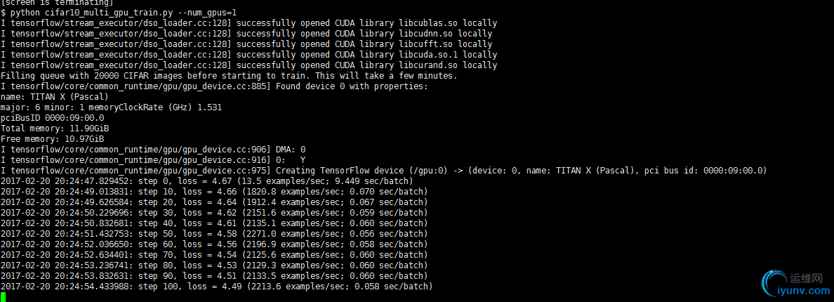

  0x3: 开始执行并训练模型

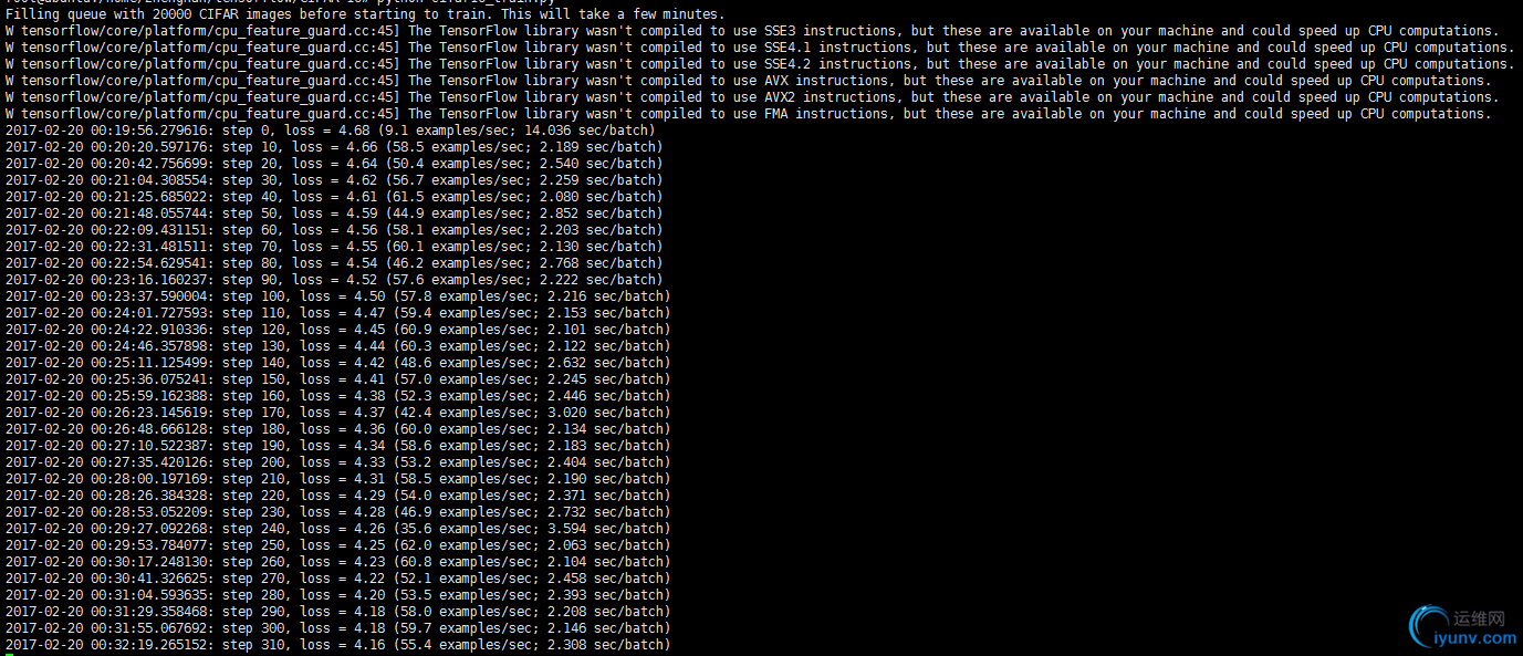

  cifar10_train.py输出的终端信息中提供了关于模型如何训练的一些信息,比如
损失是真的在减小还是看到的只是噪声数据?
为模型提供的图片是否合适?
梯度、激活、权重的值是否合理?
当前的学习率是多少?
  相比于总损失,在训练过程中的单项损失尤其值得人们的注意。但是由于训练中使用的数据批量比较小,损失值中夹杂了相当多的噪声。在实践过程中,我们也发现相比于原始值,损失值的移动平均值显得更为有意义

def inference(images):
"""Build the CIFAR-10 model.
Args:
images: Images returned from distorted_inputs() or inputs().
Returns:
Logits.
  # We instantiate all variables using tf.get_variable() instead of
# tf.Variable() in order to share variables across multiple GPU training runs.
# If we only ran this model on a single GPU, we could simplify this function
# by replacing all instances of tf.get_variable() with tf.Variable().
# conv1
with tf.variable_scope('conv1') as scope:
kernel = _variable_with_weight_decay('weights', shape=[5, 5, 3, 64],
stddev=1e-4, wd=0.0)
conv = tf.nn.conv2d(images, kernel, [1, 1, 1, 1], padding='SAME')
biases = _variable_on_cpu('biases', [64], tf.constant_initializer(0.0))
bias = tf.nn.bias_add(conv, biases)
conv1 = tf.nn.relu(bias, name=scope.name)
_activation_summary(conv1)
# pool1
pool1 = tf.nn.max_pool(conv1, ksize=[1, 3, 3, 1], strides=[1, 2, 2, 1],
padding='SAME', name='pool1')
# norm1
norm1 = tf.nn.lrn(pool1, 4, bias=1.0, alpha=0.001 / 9.0, beta=0.75,
name='norm1')
# conv2
with tf.variable_scope('conv2') as scope:
kernel = _variable_with_weight_decay('weights', shape=[5, 5, 64, 64],
conv = tf.nn.conv2d(norm1, kernel, [1, 1, 1, 1], padding='SAME')
biases = _variable_on_cpu('biases', [64], tf.constant_initializer(0.1))
conv2 = tf.nn.relu(bias, name=scope.name)
_activation_summary(conv2)
# norm2
norm2 = tf.nn.lrn(conv2, 4, bias=1.0, alpha=0.001 / 9.0, beta=0.75,
name='norm2')
# pool2
pool2 = tf.nn.max_pool(norm2, ksize=[1, 3, 3, 1],
strides=[1, 2, 2, 1], padding='SAME', name='pool2')
# local3
with tf.variable_scope('local3') as scope:
# Move everything into depth so we can perform a single matrix multiply.
dim = 1
for d in pool2.get_shape()[1:].as_list():
dim *= d
reshape = tf.reshape(pool2, [FLAGS.batch_size, dim])
weights = _variable_with_weight_decay('weights', shape=[dim, 384],
stddev=0.04, wd=0.004)
biases = _variable_on_cpu('biases', [384], tf.constant_initializer(0.1))
local3 = tf.nn.relu(tf.matmul(reshape, weights) + biases, name=scope.name)
_activation_summary(local3)
# local4
with tf.variable_scope('local4') as scope:
weights = _variable_with_weight_decay('weights', shape=[384, 192],
biases = _variable_on_cpu('biases', [192], tf.constant_initializer(0.1))
local4 = tf.nn.relu(tf.matmul(local3, weights) + biases, name=scope.name)
_activation_summary(local4)
# softmax, i.e. softmax(WX + b)
with tf.variable_scope('softmax_linear') as scope:
weights = _variable_with_weight_decay('weights', [192, NUM_CLASSES],
stddev=1/192.0, wd=0.0)
biases = _variable_on_cpu('biases', [NUM_CLASSES],
softmax_linear = tf.add(tf.matmul(local4, weights), biases, name=scope.name)
_activation_summary(softmax_linear)
return softmax_linear

  cifar10_train.py
# Copyright 2015 Google Inc. All Rights Reserved.
# Licensed under the Apache License, Version 2.0 (the "License");
# you may not use this file except in compliance with the License.
# You may obtain a copy of the License at
#     http://www.apache.org/licenses/LICENSE-2.0
# Unless required by applicable law or agreed to in writing, software
# distributed under the License is distributed on an "AS IS" BASIS,
# WITHOUT WARRANTIES OR CONDITIONS OF ANY KIND, either express or implied.
# See the License for the specific language governing permissions and
# limitations under the License.
"""A binary to train CIFAR-10 using a single GPU.
Accuracy:
cifar10_train.py achieves ~86% accuracy after 100K steps (256 epochs of
data) as judged by cifar10_eval.py.
Speed: With batch_size 128.
System        | Step Time (sec/batch)  |     Accuracy
1 Tesla K20m  | 0.35-0.60              | ~86% at 60K steps  (5 hours)
1 Tesla K40m  | 0.25-0.35              | ~86% at 100K steps (4 hours)
Usage:
Please see the tutorial and website for how to download the CIFAR-10
data set, compile the program and train the model.
http://tensorflow.org/tutorials/deep_cnn/
from __future__ import absolute_import
from __future__ import division
from __future__ import print_function
from datetime import datetime
import os.path
import time
import numpy as np
from six.moves import xrange  # pylint: disable=redefined-builtin
import cifar10
FLAGS = tf.app.flags.FLAGS
tf.app.flags.DEFINE_string('train_dir', './cifar10_train',
"""Directory where to write event logs """
"""and checkpoint.""")
tf.app.flags.DEFINE_integer('max_steps', 1000000,
"""Number of batches to run.""")
tf.app.flags.DEFINE_boolean('log_device_placement', False,
"""Whether to log device placement.""")
def train():
"""Train CIFAR-10 for a number of steps."""
with tf.Graph().as_default():
global_step = tf.Variable(0, trainable=False)
# Get images and labels for CIFAR-10.
images, labels = cifar10.distorted_inputs()
# Build a Graph that computes the logits predictions from the
# inference model.
logits = cifar10.inference(images)
# Calculate loss.
loss = cifar10.loss(logits, labels)
# Build a Graph that trains the model with one batch of examples and
# updates the model parameters.
train_op = cifar10.train(loss, global_step)
# Create a saver.
saver = tf.train.Saver(tf.global_variables())
# Build the summary operation based on the TF collection of Summaries.
# Build an initialization operation to run below.
init = tf.global_variables_initializer()
# Start running operations on the Graph.
sess = tf.Session(config=tf.ConfigProto(
log_device_placement=FLAGS.log_device_placement))
sess.run(init)
# Start the queue runners.
tf.train.start_queue_runners(sess=sess)
summary_writer = tf.summary.FileWriter(FLAGS.train_dir,
graph=sess.graph)
for step in xrange(FLAGS.max_steps):
start_time = time.time()
_, loss_value = sess.run([train_op, loss])
duration = time.time() - start_time
assert not np.isnan(loss_value), 'Model diverged with loss = NaN'
if step % 10 == 0:
num_examples_per_step = FLAGS.batch_size
examples_per_sec = num_examples_per_step / duration
sec_per_batch = float(duration)
format_str = ('%s: step %d, loss = %.2f (%.1f examples/sec; %.3f '
'sec/batch)')
print (format_str % (datetime.now(), step, loss_value,
examples_per_sec, sec_per_batch))
if step % 100 == 0:
summary_str = sess.run(summary_op)
# Save the model checkpoint periodically.
if step % 1000 == 0 or (step + 1) == FLAGS.max_steps:
checkpoint_path = os.path.join(FLAGS.train_dir, 'model.ckpt')
saver.save(sess, checkpoint_path, global_step=step)
def main(argv=None):  # pylint: disable=unused-argument
cifar10.maybe_download_and_extract()
if tf.gfile.Exists(FLAGS.train_dir):
tf.gfile.DeleteRecursively(FLAGS.train_dir)
tf.gfile.MakeDirs(FLAGS.train_dir)
train()
tf.app.run()

  0x4: 评估模型
  现在可以在另一部分数据集上来评估训练模型的性能。脚本文件cifar10_eval.py对模型进行了评估,利用 inference()函数重构模型,并使用了在评估数据集所有10,000张CIFAR-10图片进行测试。最终计算出的精度为1:N,N=预测值中置信度最高的一项与图片真实label匹配的频次。(It calculates the precision at 1: how often the top prediction matches the true label of the image)。
为了监控模型在训练过程中的改进情况,评估用的脚本文件会周期性的在最新的检查点文件上运行,这些检查点文件是由cifar10_train.py产生。

graph=graph)
while True:
eval_once(saver, summary_writer, top_k_op, summary_op)
if FLAGS.run_once:
break
time.sleep(FLAGS.eval_interval_secs)
if gfile.Exists(FLAGS.eval_dir):
gfile.DeleteRecursively(FLAGS.eval_dir)
gfile.MakeDirs(FLAGS.eval_dir)
evaluate()
tf.app.run()

  0x5: 在GPU上运行
"""A binary to train CIFAR-10 using multiple GPU's with synchronous updates.
Accuracy:
cifar10_multi_gpu_train.py achieves ~86% accuracy after 100K steps (256
epochs of data) as judged by cifar10_eval.py.
2 Tesla K20m  | 0.13-0.20              | ~84% at 30K steps  (2.5 hours)
3 Tesla K20m  | 0.13-0.18              | ~84% at 30K steps
4 Tesla K20m  | ~0.10                  | ~84% at 30K steps
Usage:
import os.path
import re
import time
import numpy as np
import cifar10
tf.app.flags.DEFINE_integer('num_gpus', 1,
"""How many GPUs to use.""")
def tower_loss(scope):
"""Calculate the total loss on a single tower running the CIFAR model.
Args:
scope: unique prefix string identifying the CIFAR tower, e.g. 'tower_0'
Returns:
Tensor of shape [] containing the total loss for a batch of data
# Build inference Graph.
# Build the portion of the Graph calculating the losses. Note that we will
# assemble the total_loss using a custom function below.
_ = cifar10.loss(logits, labels)
# Assemble all of the losses for the current tower only.
losses = tf.get_collection('losses', scope)
# Calculate the total loss for the current tower.
total_loss = tf.add_n(losses, name='total_loss')
# Compute the moving average of all individual losses and the total loss.
loss_averages = tf.train.ExponentialMovingAverage(0.9, name='avg')
loss_averages_op = loss_averages.apply(losses + [total_loss])
# Attach a scalar summary to all individual losses and the total loss; do the
# same for the averaged version of the losses.
for l in losses + [total_loss]:
# Remove 'tower_[0-9]/' from the name in case this is a multi-GPU training
# session. This helps the clarity of presentation on tensorboard.
loss_name = re.sub('%s_[0-9]*/' % cifar10.TOWER_NAME, '', l.op.name)
# Name each loss as '(raw)' and name the moving average version of the loss
# as the original loss name.
tf.summary.scalar(loss_name +' (raw)', l)
tf.summary.scalar(loss_name, loss_averages.average(l))
with tf.control_dependencies([loss_averages_op]):
total_loss = tf.identity(total_loss)
return total_loss
def average_gradients(tower_grads):
"""Calculate the average gradient for each shared variable across all towers.
Note that this function provides a synchronization point across all towers.
Args:
tower_grads: List of lists of (gradient, variable) tuples. The outer list
is over individual gradients. The inner list is over the gradient
calculation for each tower.
Returns:
List of pairs of (gradient, variable) where the gradient has been averaged
across all towers.
  average_grads = []
for grad_and_vars in zip(*tower_grads):
# Note that each grad_and_vars looks like the following:
#   ((grad0_gpu0, var0_gpu0), ... , (grad0_gpuN, var0_gpuN))
grads = []
for g, _ in grad_and_vars:
# Add 0 dimension to the gradients to represent the tower.
expanded_g = tf.expand_dims(g, 0)
# Append on a 'tower' dimension which we will average over below.
grads.append(expanded_g)
# Average over the 'tower' dimension.
grad = tf.concat(0, grads)
grad = tf.reduce_mean(grad, 0)
# Keep in mind that the Variables are redundant because they are shared
# across towers. So .. we will just return the first tower's pointer to
    # the Variable.
v = grad_and_vars[0][1]
grad_and_var = (grad, v)
average_grads.append(grad_and_var)
return average_grads
def train():
with tf.Graph().as_default(), tf.device('/cpu:0'):
# Create a variable to count the number of train() calls. This equals the
# number of batches processed * FLAGS.num_gpus.
global_step = tf.get_variable(
'global_step', [],
initializer=tf.constant_initializer(0), trainable=False)
# Calculate the learning rate schedule.
num_batches_per_epoch = (cifar10.NUM_EXAMPLES_PER_EPOCH_FOR_TRAIN /
FLAGS.batch_size)
decay_steps = int(num_batches_per_epoch * cifar10.NUM_EPOCHS_PER_DECAY)
# Decay the learning rate exponentially based on the number of steps.
lr = tf.train.exponential_decay(cifar10.INITIAL_LEARNING_RATE,
global_step,
decay_steps,
cifar10.LEARNING_RATE_DECAY_FACTOR,
staircase=True)
# Create an optimizer that performs gradient descent.
opt = tf.train.GradientDescentOptimizer(lr)
# Calculate the gradients for each model tower.
tower_grads = []
for i in xrange(FLAGS.num_gpus):
with tf.device('/gpu:%d' % i):
with tf.name_scope('%s_%d' % (cifar10.TOWER_NAME, i)) as scope:
# Calculate the loss for one tower of the CIFAR model. This function
# constructs the entire CIFAR model but shares the variables across
# all towers.
loss = tower_loss(scope)
# Reuse variables for the next tower.
tf.get_variable_scope().reuse_variables()
# Retain the summaries from the final tower.
summaries = tf.get_collection(tf.GraphKeys.SUMMARIES, scope)
# Calculate the gradients for the batch of data on this CIFAR tower.
grads = opt.compute_gradients(loss)
# Keep track of the gradients across all towers.
tower_grads.append(grads)
# We must calculate the mean of each gradient. Note that this is the
# synchronization point across all towers.
grads = average_gradients(tower_grads)
# Add a summary to track the learning rate.
summaries.append(tf.summary.scalar('learning_rate', lr))
# Add histograms for gradients.
for grad, var in grads:
if grad is not None:
summaries.append(
tf.summary.histogram(var.op.name + '/gradients', grad))
# Apply the gradients to adjust the shared variables.
apply_gradient_op = opt.apply_gradients(grads, global_step=global_step)
# Add histograms for trainable variables.
for var in tf.trainable_variables():
summaries.append(tf.summary.histogram(var.op.name, var))
# Track the moving averages of all trainable variables.
variable_averages = tf.train.ExponentialMovingAverage(
cifar10.MOVING_AVERAGE_DECAY, global_step)
variables_averages_op = variable_averages.apply(tf.trainable_variables())
# Group all updates to into a single train op.
train_op = tf.group(apply_gradient_op, variables_averages_op)
# Create a saver.
# Build the summary operation from the last tower summaries.
summary_op = tf.summary.merge(summaries)  #tf.summary.merge_all(summaries)
# Start running operations on the Graph. allow_soft_placement must be set to
# True to build towers on GPU, as some of the ops do not have GPU
# implementations.
allow_soft_placement=True,
sess.run(init)
graph=sess.graph)
if step % 10 == 0:
num_examples_per_step = FLAGS.batch_size * FLAGS.num_gpus
sec_per_batch = duration / FLAGS.num_gpus
'sec/batch)')
if step % 100 == 0:
train()
tf.app.run()

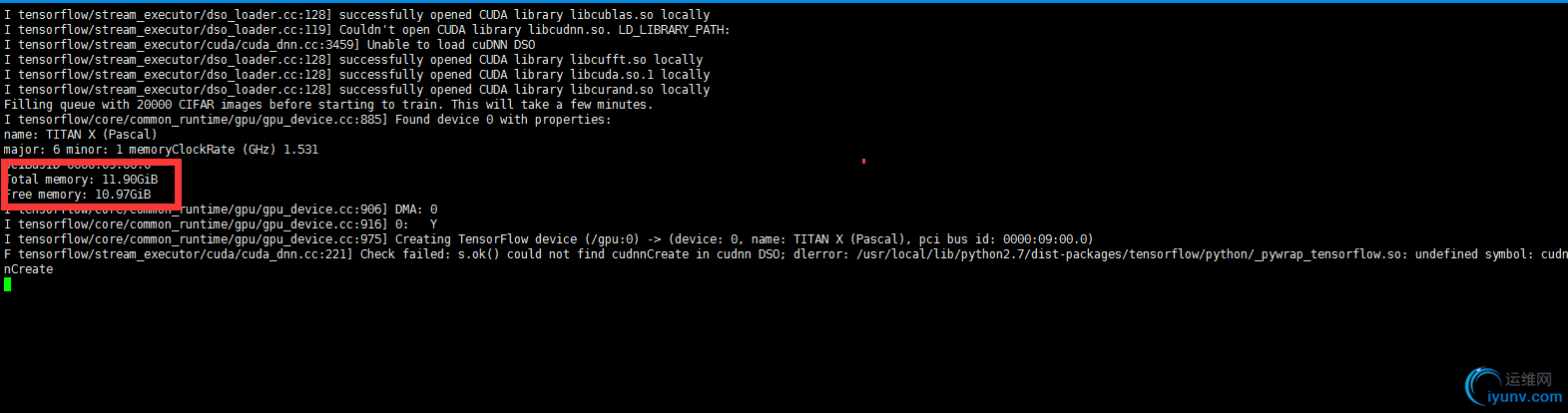

export LD_LIBRARY_PATH=$LD_LIBRARY_PATH:/usr/local/cuda-8.0/lib64
export CUDA_HOME=/usr/local/cuda
export PATH=/usr/local/cuda-8.0//bin:$PATH
screen python cifar10_multi_gpu_train.py --num_gpus=1
python cifar10_eval.py

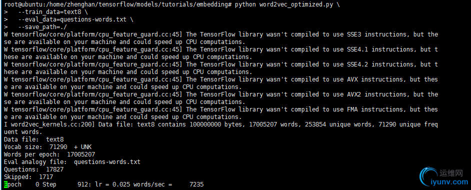

  5. 单词的向量表示(Vector Representations of Words)
  0x1: Word Embeddings
  通常图像或音频系统处理的是由图片中所有单个原始像素点强度值(pix chanel)或者音频中功率谱密度的强度值,把它们编码成丰富、高纬度的向量数据集(卷积)。对于物体或语音识别这一类的任务,我们所需的全部信息已经都存储在原始数据中(显然人类本身就是依赖原始数据进行日常的物体或语音识别的)
然后,自然语言处理系统通常将词汇作为离散的单一符号,例如 "cat" 一词或可表示为 Id537 ,而 "dog" 一词或可表示为 Id143。这些符号编码毫无规律,无法提供不同词汇之间可能存在的关联信息。换句话说,在处理关于 "dogs" 一词的信息时,模型将无法利用已知的关于 "cats" 的信息(例如,它们都是动物,有四条腿,可作为宠物等等)。可见,将词汇表达为上述的独立离散符号将进一步导致数据稀疏,使我们在训练统计模型时不得不寻求更多的数据。而词汇的向量表示将克服上述的难题
  向量空间模型 (VSMs)将词汇表达(嵌套)于一个连续的向量空间中,语义近似的词汇被映射为相邻的数据点。向量空间模型在自然语言处理领域中有着漫长且丰富的历史,不过几乎所有利用这一模型的方法都依赖于 分布式假设,其核心思想为出现于上下文情景中的词汇都有相类似的语义。采用这一假设的研究方法大致分为以下两类
基于计数的方法 (e.g. 潜在语义分析): 基于计数的方法计算某词汇与其邻近词汇在一个大型语料库中共同出现的频率及其他统计量,然后将这些统计量映射到一个小型且稠密的向量中
预测方法 (e.g. 神经概率化语言模型): 预测方法则试图直接从某词汇的邻近词汇对其进行预测,在此过程中利用已经学习到的小型且稠密的嵌套向量

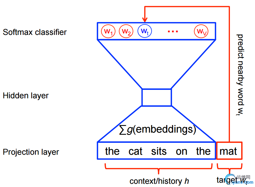

  Word2vec是一种可以进行高效率词嵌套学习的预测模型。其两种变体分别为
连续词袋模型(CBOW): 从算法角度看,这两种方法非常相似,其区别为CBOW根据源词上下文词汇('the cat sits on the')来预测目标词汇(例如,'mat')
Skip-Gram模型: Skip-Gram模型做法相反,它通过目标词汇来预测源词汇
Skip-Gram模型采取CBOW的逆过程的动机在于
1) CBOW算法对于很多分布式信息进行了平滑处理(例如将一整段上下文信息视为一个单一观察量)。很多情况下,对于小型的数据集,这一处理是有帮助的
2) 相形之下,Skip-Gram模型将每个"上下文-目标词汇"的组合视为一个新观察量,这种做法在大型数据集中会更为有效
  0x2: 处理噪声对比训练
  神经概率化语言模型通常使用极大似然法 (ML) 进行训练,其中通过 softmax function 来最大化当提供前一个单词 h (代表 "history"),后一个单词的概率  (代表 "target")
  当 score(w_t,h) 计算了文字 w_t 和 上下文 h 的相容性(通常使用向量积)。我们使用对数似然函数来训练训练集的最大值,比如通过:
  这里提出了一个解决语言概率模型的合适的通用方法。然而这个方法实际执行起来开销非常大,因为我们需要去计算并正则化当前上下文环境 h 中所有其他 V 单词 w' 的概率得分,在每一步训练迭代中
  即每一个单词我们都要进行一次预测,在所有语料组合中,最优可能紧跟着地单词是什么

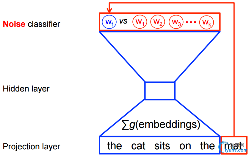

从另一个角度来说,当使用word2vec模型时,我们并不需要对概率模型中的所有特征进行学习。而CBOW模型和Skip-Gram模型为了避免这种情况发生,使用一个二分类器(逻辑回归)在同一个上下文环境里从 k 虚构的 (噪声) 单词  区分出真正的目标单词 。我们下面详细阐述一下CBOW模型,对于Skip-Gram模型只要简单地做相反的操作即可。
噪声对比训练的意义在于,我们假设随机产生的目标单词上下文都是噪声,它们不可能也不应该和我们的目标单词有语境关联,训练的目标就在于找到一组参数,使得尽可能大的区分目标单词的目标上下文和噪音上下文
  从数学角度来说,我们的目标是对每个样本最大化:
  其中 DSC00037.png 代表的是数据集在当前上下文 h ,根据所学习的嵌套向量  ,目标单词 w 使用二分类逻辑回归计算得出的概率。在实践中,我们通过在噪声分布中绘制比对文字来获得近似的期望值(通过计算蒙特卡洛平均值)。
当真实地目标单词被分配到较高的概率,同时噪声单词的概率很低时,目标函数也就达到最大值了。从技术层面来说,这种方法叫做"负抽样",而且使用这个损失函数在数学层面上也有很好的解释:这个更新过程也近似于softmax函数的更新。这在计算上将会有很大的优势,因为当计算这个损失函数时,只是有我们挑选出来的 k 个 噪声单词,而没有使用整个语料库 V。这使得训练变得非常快。我们实际上使用了与noise-contrastive estimation (NCE)介绍的非常相似的方法,这在TensorFlow中已经封装了一个很便捷的函数tf.nn.nce_loss()

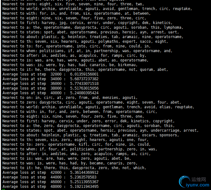

  0x3: Skip-gram 模型
  下面来看一下这个数据集
the quick brown fox jumped over the lazy dog
  我们首先对一些单词以及它们的上下文环境建立一个数据集。我们可以以任何合理的方式定义'上下文',而通常上这个方式是根据文字的句法语境的(使用语法原理的方式处理当前目标单词可,比如说把目标单词左边的内容当做一个'上下文',或者以目标单词右边的内容,等等。现在我们把目标单词的左右单词视作一个上下文, 使用大小为1的窗口,这样就得到这样一个由(上下文, 目标单词) 组成的数据集
([the, brown], quick), ([quick, fox], brown), ([brown, jumped], fox), ...
  文提到Skip-Gram模型是把目标单词和上下文颠倒过来,所以在这个问题中,举个例子,就是用'quick'来预测 'the' 和 'brown' ,用 'brown' 预测 'quick' 和 'brown' 。因此这个数据集就变成由(输入, 输出)组成的:
(quick, the), (quick, brown), (brown, quick), (brown, fox), ...
  目标函数通常是对整个数据集建立的,但是本问题中要对每一个样本(或者是一个batch_size 很小的样本集,通常设置为16 <= batch_size <= 512)在同一时间执行特别的操作,称之为随机梯度下降 (SGD)。我们来看一下训练过程中每一步的执行。
假设用 t 表示上面这个例子中quick 来预测 the 的训练的单个循环。用 num_noise 定义从噪声分布中挑选出来的噪声(相反的)单词的个数,通常使用一元分布,P(w)。为了简单起见,我们就定num_noise=1,用 sheep 选作噪声词。接下来就可以计算每一对观察值和噪声值的损失函数了,每一个执行步骤就可表示为:
  整个计算过程的目标是通过更新嵌套参数  来逼近目标函数(这个这个例子中就是使目标函数最大化)(即让模型向对目标值预测概率最高,而对噪音值预测概率最低)。为此我们要计算损失函数中嵌套参数的梯度。对于整个数据集,当梯度下降的过程中不断地更新参数,对应产生的效果就是不断地移动每个单词的嵌套向量,直到可以把真实单词和噪声单词很好得区分开。

  0x4: 建立图形
  先来定义一个嵌套参数矩阵。我们用唯一的随机值来初始化这个大矩阵
embeddings = tf.Variable(
tf.random_uniform([vocabulary_size, embedding_size], -1.0, 1.0))
  对噪声-比对的损失计算就使用一个逻辑回归模型。对此,我们需要对语料库中的每个单词定义一个权重值和偏差值。(也可称之为输出权重 与之对应的 输入嵌套值)。定义如下
nce_weights = tf.Variable(
tf.truncated_normal([vocabulary_size, embedding_size],
stddev=1.0 / math.sqrt(embedding_size)))
nce_biases = tf.Variable(tf.zeros([vocabulary_size]))
  我们有了这些参数之后,就可以定义Skip-Gram模型了。简单起见,假设我们已经把语料库中的文字整型化了,这样每个整型代表一个单词。Skip-Gram模型有两个输入。一个是一组用整型表示的上下文单词,另一个是目标单词。给这些输入建立占位符节点,之后就可以填入数据了
# 建立输入占位符
train_inputs = tf.placeholder(tf.int32, shape=[batch_size])
train_labels = tf.placeholder(tf.int32, shape=[batch_size, 1])
  然后我们需要对批数据中的单词建立嵌套向量
embed = tf.nn.embedding_lookup(embeddings, train_inputs)
  现在我们有了每个单词的嵌套向量,接下来就是使用噪声-比对的训练方式来预测目标单词(找到最有可能是和目标单词对应的上下文)
# 计算 NCE 损失函数, 每次使用负标签的样本.
loss = tf.reduce_mean(
tf.nn.nce_loss(nce_weights, nce_biases, embed, train_labels,
num_sampled, vocabulary_size))
  我们对损失函数建立了图形节点,然后我们需要计算相应梯度和更新参数的节点,比如说在这里我们会使用随机梯度下降法,TensorFlow也已经封装好了该过程
# 使用 SGD 控制器.
optimizer = tf.train.GradientDescentOptimizer(learning_rate=1.0).minimize(loss)

if step % 2000 == 0:
if step > 0:
average_loss /= 2000
# The average loss is an estimate of the loss over the last 2000 batches.
print("Average loss at step ", step, ": ", average_loss)
average_loss = 0
# Note that this is expensive (~20% slowdown if computed every 500 steps)
if step % 10000 == 0:
sim = similarity.eval()
for i in xrange(valid_size):
valid_word = reverse_dictionary[valid_examples]
top_k = 8  # number of nearest neighbors
nearest = (-sim[i, :]).argsort()[1:top_k + 1]
log_str = "Nearest to %s:" % valid_word
for k in xrange(top_k):
close_word = reverse_dictionary[nearest[k]]
log_str = "%s %s," % (log_str, close_word)
print(log_str)

  0x7: 嵌套学习的评估: 类比推理
  词嵌套在NLP的预测问题中是非常有用且使用广泛地。如果要检测一个模型是否是可以成熟地区分词性或者区分专有名词的模型,最简单的办法就是直接检验它的预测词性、语义关系的能力,比如让它解决形如king is to queen as father is to ?这样的问题。这种方法叫做类比推理
"""Multi-threaded word2vec mini-batched skip-gram model.
Trains the model described in:
(Mikolov, et. al.) Efficient Estimation of Word Representations in Vector Space
ICLR 2013.
http://arxiv.org/abs/1301.3781
This model does traditional minibatching.
The key ops used are:
* placeholder for feeding in tensors for each example.
* embedding_lookup for fetching rows from the embedding matrix.
* sigmoid_cross_entropy_with_logits to calculate the loss.
* GradientDescentOptimizer for optimizing the loss.
* skipgram custom op that does input processing.
import os
import sys
import threading
import time
import tensorflow.python.platform
import numpy as np
from tensorflow.models.embedding import gen_word2vec as word2vec
flags = tf.app.flags
flags.DEFINE_string("save_path", None, "Directory to write the model and "
"training summaries.")
flags.DEFINE_string("train_data", None, "Training text file. "
"E.g., unzipped file http://mattmahoney.net/dc/text8.zip.")
"eval_data", None, "File consisting of analogies of four tokens."
"embedding 2 - embedding 1 + embedding 3 should be close "
"to embedding 4."
"E.g. https://word2vec.googlecode.com/svn/trunk/questions-words.txt.")
flags.DEFINE_integer("embedding_size", 200, "The embedding dimension size.")
"epochs_to_train", 15,
"Number of epochs to train. Each epoch processes the training data once "
"completely.")
flags.DEFINE_float("learning_rate", 0.2, "Initial learning rate.")
flags.DEFINE_integer("num_neg_samples", 100,
"Negative samples per training example.")
flags.DEFINE_integer("batch_size", 16,
"Number of training examples processed per step "
"(size of a minibatch).")
flags.DEFINE_integer("concurrent_steps", 12,
"The number of concurrent training steps.")

curl http://mattmahoney.net/dc/text8.zip > text8.zip
unzip text8.zip
curl https://storage.googleapis.com/google-code-archive-source/v2/code.google.com/word2vec/source-archive.zip > source-archive.zip
unzip -p source-archive.zip  word2vec/trunk/questions-words.txt > questions-words.txt
rm text8.zip source-archive.zip
TF_INC=$(python -c 'import tensorflow as tf; print(tf.sysconfig.get_include())')
g++ -std=c++11 -shared word2vec_ops.cc word2vec_kernels.cc -o word2vec_ops.so -fPIC -I $TF_INC -O2 -D_GLIBCXX_USE_CXX11_ABI=0
python word2vec_optimized.py \
--train_data=text8 \
--eval_data=questions-words.txt \
--save_path=./

http://www.tensorfly.cn/tfdoc/tutorials/word2vec.html
https://github.com/tensorflow/models/tree/master/tutorials/embedding

  我们想使目标词语的平均负对数概率最小
  论文中的典型衡量标准是每个词语的平均困惑度(perplexity),计算式为
  同时我们会观察训练过程中的困惑度值(perplexity)

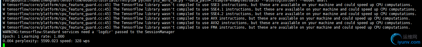

  0x7: 在GPU上编译并运行
wget http://www.fit.vutbr.cz/~imikolov/rnnlm/simple-examples.tgz
python ptb_word_lm.py --data_path=./simple-examples/data/ --alsologtostderr --model large

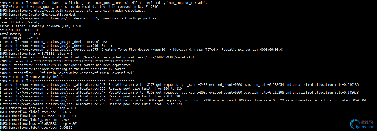

  7. 用深度学习网络搭建一个聊天机器人
python udc_train.py --num_gpus=1
python udc_test.py --model_dir=./data
python udc_predict.py --model_dir=./data
