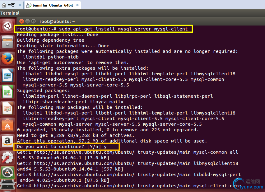

  安装mysql
  输入"sudo apt-get install mysql-server mysql-client"-->回车
  等到出现"do you want to continue"时,输入"y"-->回车
  在"package configuration"对话框中输入数据库mysql根"root"用户的密码(管理员密码)-->回车
  confirm password中在重新输入一次密码,回车,安装完成。

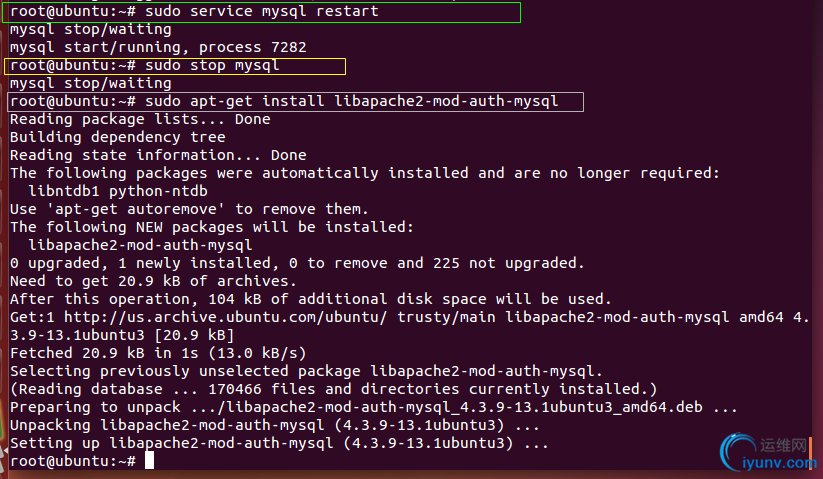

  安装结束后,使用命令"sudo service mysql restart"校验安装是否成功,出现如下输出即为成功
  ---------------------------------------------------------------------------分割线----------------------------------------------------------------------
  让apache支持mysql
  先输入"sudo stop mysql"停止mysql运行,然后
  输入"sudo apt-get install libapache2-mod-auth-mysql"-->回车-->安装成功,安装这个模块后,apache才能支持mysql。

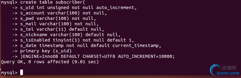

  输入语句"create database if not exists datastructure;"或者语句"create database datastructure"创建数据库,其中,datastructure是我的数据名称,你们可以随意取:
  接下来在当前数据库datastructure中创建一个数据库表,表名叫subscriber,
ENGINE=InnoDB使用innodb引擎
DEFAULT CHARSET=utf8 数据库默认编码为utf-8
AUTO_INCREMENT=10000 自增键的起始序号为10000

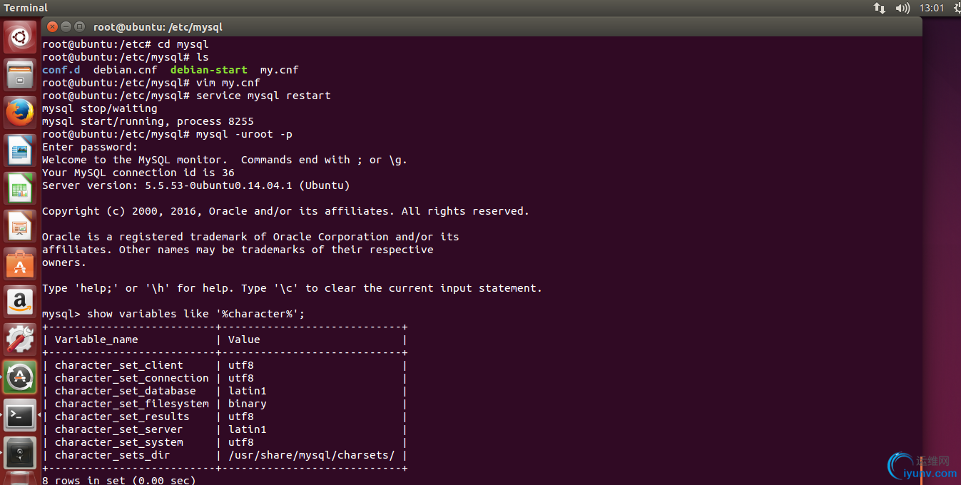

  ------------------------------------------------------------------------修改mysql默认编码-------------------------------------------------
  进入 /etc/mysql文件夹,
   a)  打开mysql配置文件:
  vim/etc/mysql/my.cnf
   在[client]下追加
  default-character-set=utf8
   在[mysqld]下追加:
character-set-server=utf8
     在[mysql]下追加:
  退出并保存:
