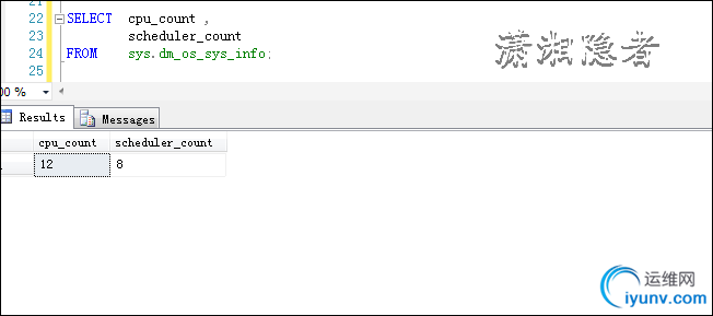

  有一台SQL Server(SQL Server 2014 标准版)服务器中的scheduler_count与cpu_count不一致,如下截图所示:
SELECT  cpu_count ,        scheduler_count FROM    sys.dm_os_sys_info;

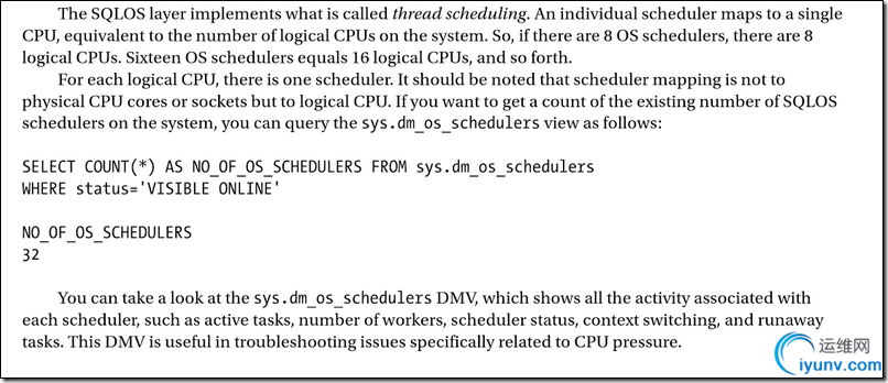

  SQL Server中Scheduler数量应该与逻辑CPU的核数一致,而sys.dm_os_sys_info中的scheduler_count 为8,少于cpu_count的12个数量,那么很有可能,有一些Scheduler的状态为VISIBLE ONLINE.下面摘自Healthy SQL: A Comprehensive Guide to Healthy SQL Server Performance   DSC0001.png

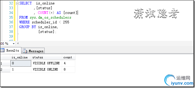

SELECT  is_online        ,[status]       , COUNT(*) AS [count]FROM sys.dm_os_schedulersWHERE scheduler_id < 255GROUP BY is_online,         [status];

  基本上,调度程序(SQL Schedulers)不会用于查询处理。 这种情况是由关联掩蔽或许可限制引起的:
  SQL Schedulers disabled
  When SQL Server uses a portion of the server processors , the is_online column on the sys.dm_os_schedulers will return 0.
   Basically , the scheduler will not be used for query processing. The situation is caused by either affinity masking or licensing restrictions
   Be careful if you attempt to change these number – either be confident you know how to use affinity masking or if Virtualization is used , speak to the VM administrator about apportioning more cores per virtual socket. In either case analyse the impact and test thoroughly

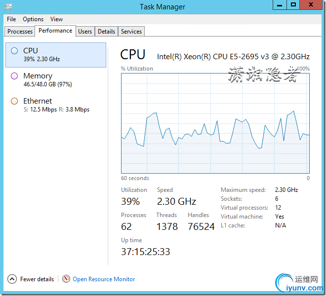

  检查服务器的CPU资源使用情况,发现在Resource Monitor里面,有些逻辑CPU上利用率几乎为零。基本上就可以判定是SQL License许可限制的可能性最大
  检查官方文档SQL Server 2014 各个版本支持的功能发现标准版单个实例使用的最大计算能力(SQL Server 数据库引擎)限制为4个插槽或16核,取两者中最小值。如下截图所示
  检查服务器的CPU配置,发现CPU资源配置如下:12核是(虚拟插槽数6*每个插槽的内核数为2)也就是说6*2=12 ,超出了License限制(4个插槽数),所以应该调整为4(虚拟插槽数)*3(内核数)才能有效的利用分配到CPU资源.
