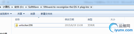

  2.unlocker 206的安装

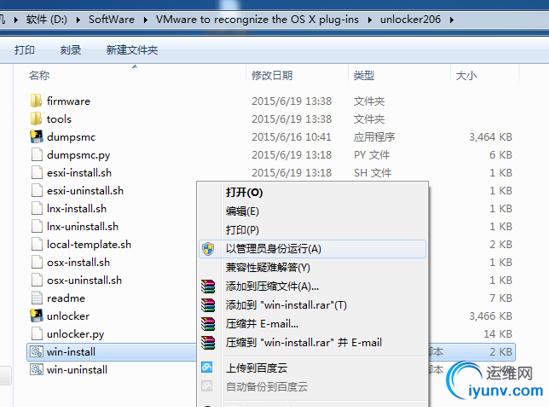

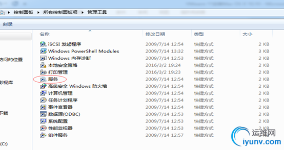

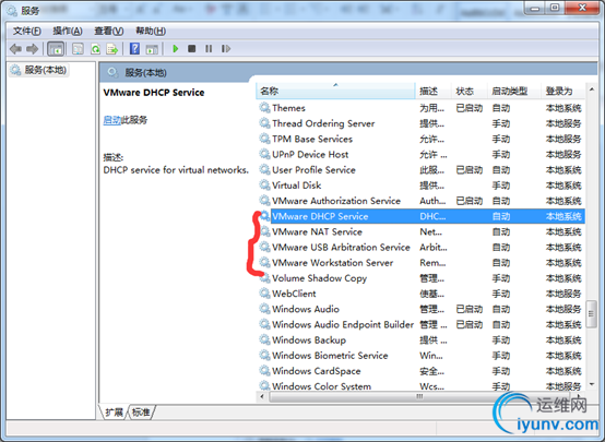

  步骤一完成后,打开任务管理器,找到服务项,选择按名称排序,将框中四项全部停止运行
  然后打开下载的插件,解压unlocker206.zip文件,找到 unlocker206\win-install.cmd,右键以管理员身份运行等待运行完即可。(完成这一步vmware才能识别OS X,路径不要有中文!!)。
  VMware to recongnize the OS X plug-ins中文意思是VMare的识别OS X的插件,这是我自己命名的路径文件夹。

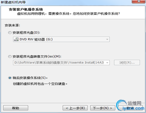

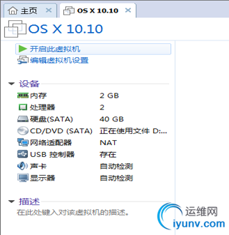

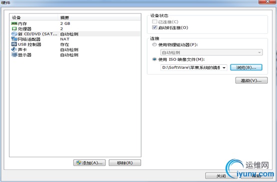

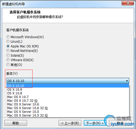

  3. Mac OS X 10.10的载入

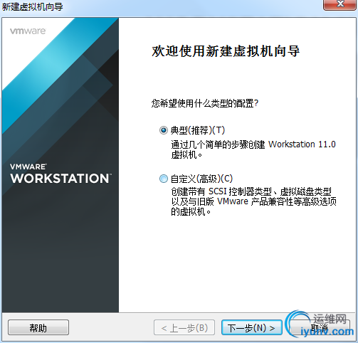

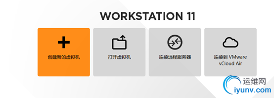

  相信你以上步骤已做好了,开启下面旅程吧。基本都是图片,所以很容易,just follow。打开虚拟机
  4. 开启安装

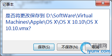

  我遇到了如下问题,

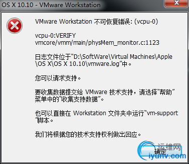

  直接打开虚拟机电源会出现各种报错,解决方式有两个!
  分别是

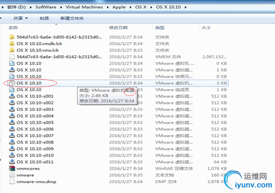

  方法1.用记事本打开对应的虚拟机配置文件vmx,添加一句smc.version = "0"
  只要找到并打开安装目录下的 XXXX.vmx 文件,
  使用记事本打开后,在 smc.present = "TRUE" 后添加“smc.version = 0”(建议您复制,不包括引号)后保存,问题即可解决。

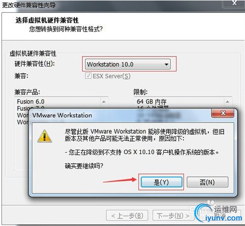

  方法2.选择菜单栏“虚拟机”——“管理”——“更改硬件兼容性”把默认的workstation11.0更改为workstation10.0
  重新启动虚拟机,即可。

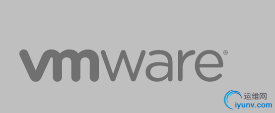

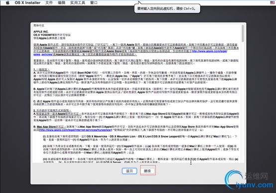

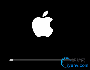

  打开虚拟机电源,出现苹果logo和进度条,等进度条完成出现选择系统显示语言,设置为简体中文,出现安装向导。

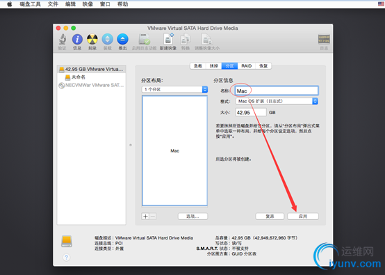

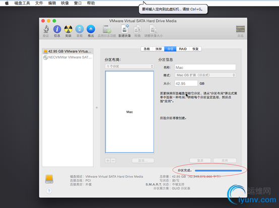

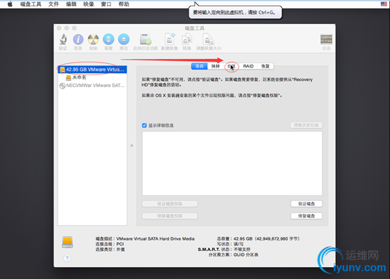

  进行分区,这里只分一个区,输入分区卷标名称
  分完区之后的结果,是如下。
  然后点击左上角的磁盘工具,选择退出磁盘工具。
