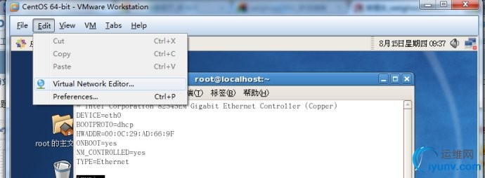

之后仍旧无法联网的,需要打开虚机看看虚机的网络设置了。命令如下
  #vi /etc/sysconfig/network-scripts/ifcfg-eth0
  其中部分内容如下:
  DEVICE=eth0  #设备名称
BOOTPROTO=dhcp  #连接方式,dhcp会自动分配地址,此时不需要在下面设置ip和网关
HWADDR=00:0C:29:AD:66:9F  #硬件地址,不要修改
ONBOOT=yes  #yes表示启动就执行该配置,需要改为yes
  网上会有些方法需要在这里添加ip地址,子网掩码,dns之类的,之前安装这些方法试验过,都不行,而且添加的这些内容后来还影响到了上网,所以,不建议采用那些方式添加这些内容。
  修改完后需要重启网络设置,可以
  # service network restart

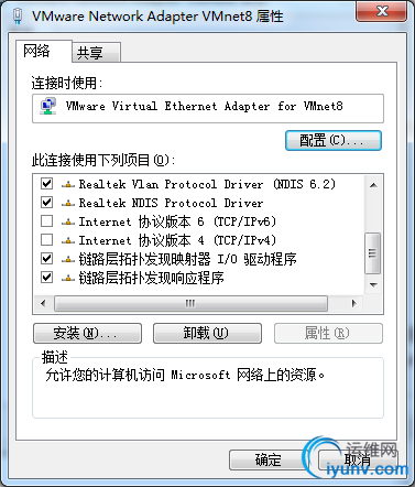

  此时如果还是无法连接网络,再回到物理主机,查看网络连接中的本地连接的共享是否打开,在状态->属性->共享中查看,如果没有共享选项卡,就找百度。如果共享已经打开,将Host-Only Network和VMnet8中的ipv4和ipv6服务停掉,前面的勾去掉

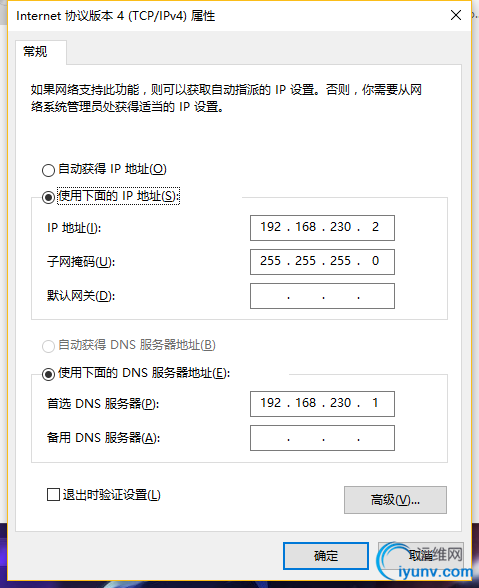

1. 把你的虚拟网卡VMnet8设置为自动获得IP、自动获得DNS服务器,启用。

vmnet8->右键属性->Internet协议版本4->属性。
