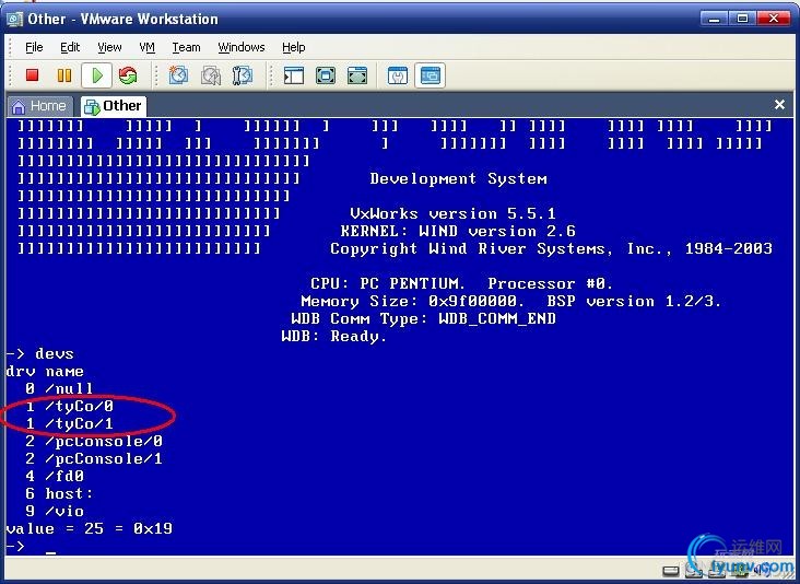

  4 在1的基础上,运行你的vxworks
启动后,在shell下devs可以看到/tyCo/0, tyCo/1两个串口设备
  这实际上是逻辑意义上的串口设备

1 即使vmware不配置serial,serial2,vxworks只要包含TTY组件,起来后,devs都是有/tyCo/x的
这就是说明了这个只是逻辑意义上的物理设备,真正要在vmware下通信,还是要配上PC机的物理串口
2 这个很关键,当时我就是没注意到这点,搞了半天也没用串口调式助手监测到数据
  /tyCo/0 是对应vmware的serial 的
/tyCo/1 是对应vmware的serial2 的
