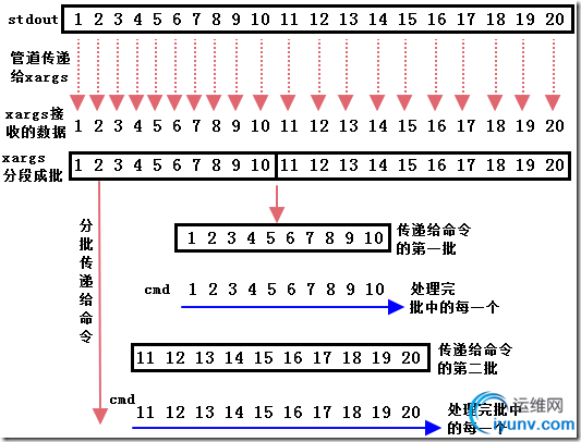

  xargs的作用不仅仅限于简单的stdin传递到命令的参数位,它还可以将stdin或者文件stdin分割成批,每个批中有很多分割片段,然后将这些片段按批交给xargs后面的命令进行处理。
  通俗的讲就是原来只能一个一个传递,分批可以实现10个10个传递,每传递一次,xargs后面的命令处理这10个中的每一个,处理完了处理下一个传递过来的批,如下图。
  但是应该注意的是,尽管实现了分批处理,但是并没有提高任何效率,因为分批传递之后还是一次执行一个。而且有时候分批传递后是作为一个参数的整体,并不会将分批中的信息分段执行。实现分批传递的目的仅仅是为了解决一些问题。
  剩下的就是处理xargs的细节问题了,比如如何分割(xargs、xargs -d、xargs -0),分割后如何划批(xargs -n、xargs -L),参数如何传递(xargs -i)。另外xargs还提供询问交互式处理(-p选项)和预先打印一遍命令的执行情况(-t选项),传递终止符(-E选项)等。

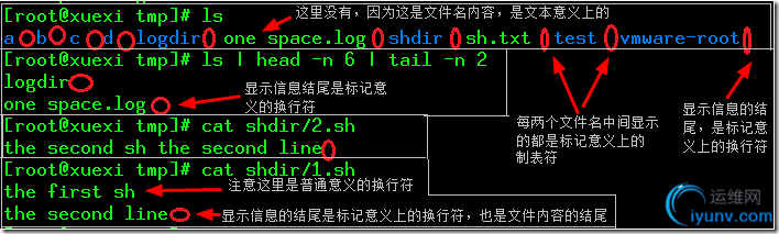

  在解释xargs和它的各种选项之前,我想先介绍一个贯穿xargs命令的符号分类:文本意义上的空格、制表符、反斜线、引号和非文本意义上的符号。我觉得理解它们是理解xargs分割和分批原理的关键。
  文本意义上的空格、制表符、反斜线、引号:未经处理就已经存在的符号,例如文本的内容中出现这些符号以及在文件名上出现了这些符号都是文本意义上的。与之相对的是非文本意义的符号,由于在网上没找到类似的文章和解释,所以我个人称之为标记意义上的符号:处理后出现的符号,例如ls命令的结果中每个文件之间的制表符,它原本是不存在的,只是ls命令处理后的显示方式。还包括每个命令结果的最后的换行符,文件内容的最后一行结尾的换行符
  如下图,属于标记意义上的符号都用红色圆圈标记出来了。
  其实它们的关系有点类似于字面意义的符号和特殊符号之间的关系,就像有时候特殊符号需要进行转义才能表示为普通符号。
  因为翻了百度、谷歌和一些书都没说这些方面的分类。但文本和非文本的符号在xargs分割的时候确实是区别对待的,所以我觉得有必要给个称呼好引用并说明它们,也就是说以上称呼完全是我个人的称呼。

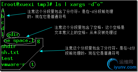

  例如对ls的结果指定"o"为分隔符。
[iyunv@xuexi tmp]# ls
a  b  c  d  logdir  one space.log  shdir  sh.txt  test  vmware-root
[iyunv@xuexi tmp]# ls | xargs -d"o"  #指定字母"o"为分隔符
  分段结果如图所示,图中每个封闭体都是一个分段,这些分段里可能包含了分行,可能包含了空格。

[iyunv@xuexi tmp]# ls | xargs -d"o" -L 3 -p  # 这就更能证明是指定最大传递的段数量了
/bin/echo a
b
c
d
l gdir
ne space.l ?...
/bin/echo g
shdir
sh.txt
test
vmware-r  t
x.txt
1.7.3 xargs -i和xargs -I
