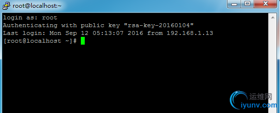

  下面经过其他的基本配置,你就可以使用ssh登录了。
  现在你就拥有了一个自己的linux服务器了,然后愉快的玩耍吧~
