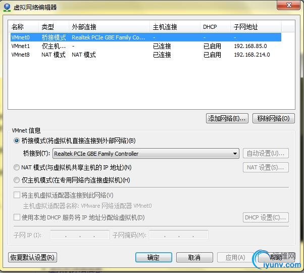

  点击VMware的编辑选项,找到“虚拟网络编辑器”,打开它。如下图更改。
  VMhet0勾选桥接模式。一定要注意,桥接到后面的下拉框可能有多个网卡,一定要选择你主机中能上网的那个。建议选择本地连接的那张物理网卡。如果你不知道,可以打开你的电脑的网络适配器,查看。例如我的电脑的本地连接的名字如下:

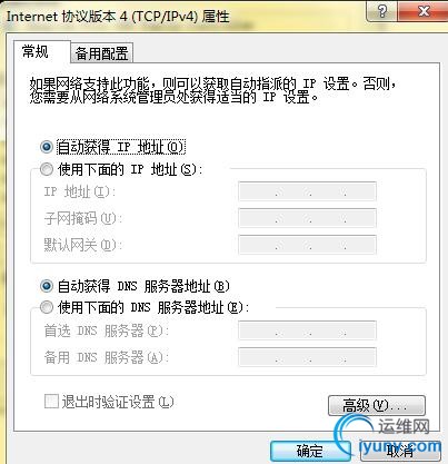

  因此我选择桥接到“Realtek PCIe GBE Family Controller”。  而且还要还要右击”本地连接“选择属性做如下的更改:
  点击属性,如下选择:
  点击确定即可。
  其他的不用管,然后在虚拟网络编辑器中点击“应用”,然后点击“确定”即可。

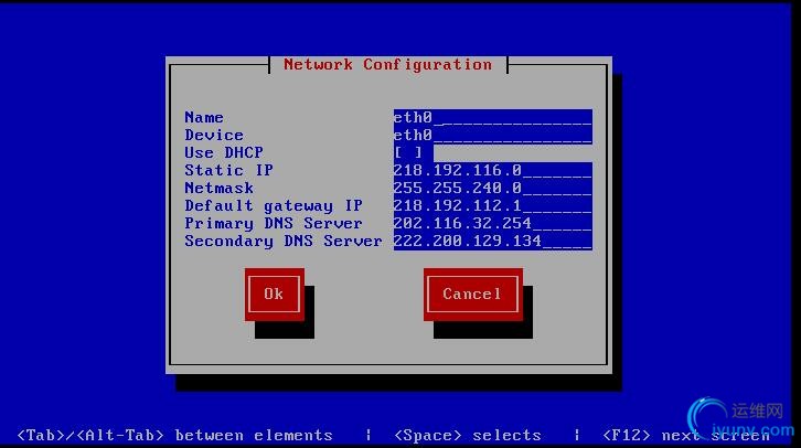

  这个就是为eth0文件配置网络了。现做如下的配置说明:
Use DHCP   移动到此,按下键盘上的空格键,是中括号里的“*”号消失,这样子表明我们要手动输入下面的值。
Static IP  即静态IP,以上面我们获得的IPv4的地址为准,只要设置与其在同一网段即可。比如上面我获取到的地址为"218.192.116.194",那么前三个字段必须相同,第四个字段随意设置。因此我设置为“218.192.116.0”,
           就与其在同一个网段了。
Netmask  子网掩码,必须与IPv4的相同,上面获取到的是什么这里就填什么。
Default gateway IP   默认网关,也必须与上面的相同,上面获取到的是什么这里就填写什么。
Primary DNS Server   DNS服务器,也必须与上面的相同。
Secondary DNS Server  第二DNS服务器,即上面DNS服务器下面的那个字段,这里可以不填写。
  好了,这样子就完成了Centos的网络配置。接下来,选择“OK”,然后依次都点击确认或者确定保存即可。最后的界面依旧是“Run tool‘和”Quit“那个界面,选择”Quit"退出即可。

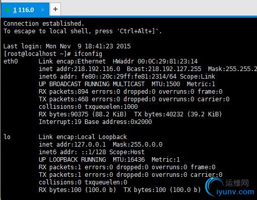

  你看到如上图所示的四个“OK”,就说明配置成功了。下面我们不妨看看我们所配置的网络参数。在命令行输入“ifconfig",如下图:
  可以看到etho的参数,它的"linet addr"就是我们刚刚配置的ip。好了,为centos配置网络搞定了,下面就可以用xshell远程连接centos了。

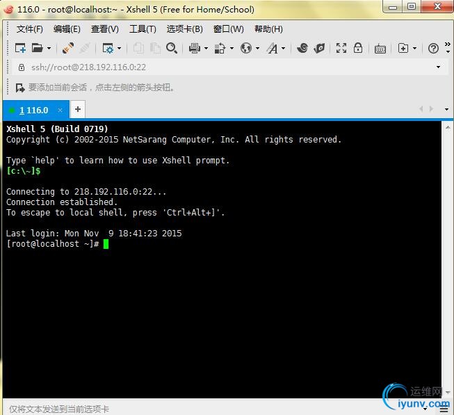

  点击链接即可。如下图:
  输入你的虚拟机的密码,然偶点击确定。如下图:
  链接成功。为了验证一下,我们在这里输入命令“ifconfig”,来看看是否可以远程管理Centos,如下:
  好了,结果出来了,跟我们在centos上输入命令的结果是一样的。说明xshell链接成功。

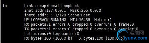

  在给centos配置网络时,可能因为种种原因没有成功。比如在执行命令“service network restart"时,出现下面的结果:
  也就是只有两个ok,都是关于loopback的。然后你再执行命令”ifconfig“查看,结果如下:
  也就是只显示出lo。
  出现这种情况可以用下面的方法解决。
  输入命令”vi /etc/syssconfig/network-scripts/ifcfg-eth0“,然后修改ONBOOT="yes"即可。具体图我就不贴了,总之这种解决方案解决了问题。
