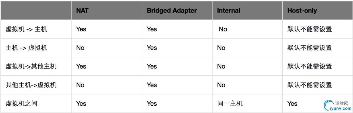

  VirtualBox中有四种网络连接方式:
  • NAT
  • Bridged Adapter
  • Internal
  • Host-only Adapter
  VMWare中有三种,其实它跟VMWare的网络连接方式都是一样的概念,只是比VMWare多了Internal方式

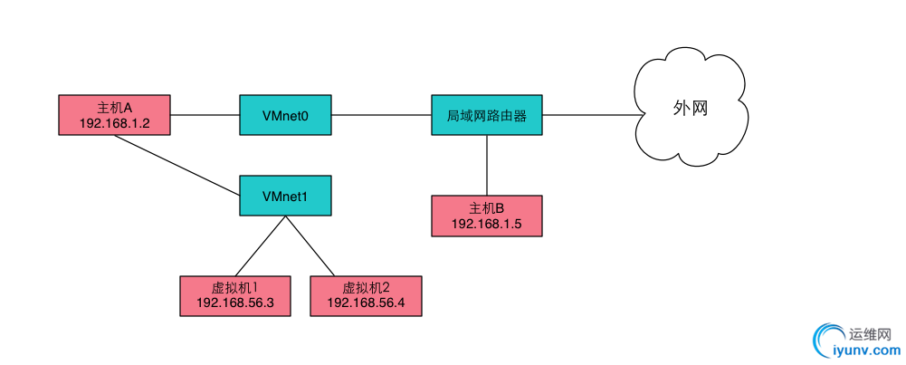

2.Host-only模式
2.1 特点
  只能和主机相互通信,不能上网,也不能访问其他主机,用于建立与外部隔离的网络环境
2.2 原理
  Host-only模式使用的是VMnet1网卡。
这种方式下,虚拟机连接到VMnet1上,但系统并不为其提供任何路由服务,因此虚拟机只能和宿主机进行通信,而不能连接到真正的网络上。
2.3 示例图
  虚拟机1和2之间可以相互通信,主机A能和虚拟机1和2通信,虚拟机1和2不能和主机通信(需要设置),虚拟机不能和B主机以及外网通信
2.4 配置
  虚拟机1的配置:
DEVICE="eth0"
BOOTPROTO=“static" #设置静态ip,动态为dhcp
IPADDR="192.168.56.3"
HWADDR="08:00:27:C7:1B:22"
NETMASK="255.255.255.0"
ONBOOT="yes"

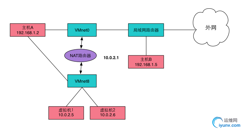

3.NAT
3.1 特点
  • 主机ping不通虚拟机(包括宿主)
  • 同一宿主的虚拟机可以相互ping通
  • 宿主能够联网,虚拟机也能联网(其他主机)。宿主没有联网,虚拟机也不能联网
  • 虚拟机能够ping通主机
    其他主机不能访问虚拟机
3.2 原理
  网络地址转换类似于家庭路由器的方式工作。使用NAT模式,就是让虚拟系统借助NAT(网路地址转换)功能,通过宿主机器所在的网络来访问公网。
  其实就是虚拟机的网卡连接到宿主的VMnet8虚拟机交换机上,VMnet8充当了路由器的作用,负责将虚拟机转发到VMnet8的包进行地址转换之后发送到实际的网络中,再降实际网络上返回的包进行地址转换后通过VMnet8发送给虚拟机。
  其实相比Host-only模式只不过增加一层路由功能。
  注意:
看VirtualBox官方文档,如果VMnet8网卡地址段是10.0.2.0/8 那么默认网关是10.0.2.1,而且我这样配置也对。但是看网上VMVare使用的网关都是10.0.2.2,没有看VMVare官方文档,也不清楚,希望知道的同学告知一下。
3.3 示例图
  主机A和虚拟机1和2能相互通信,虚拟机1和2能访问主机B和外网,主机B不能访问虚拟机1和2,虚拟机1和2能相互通信
3.4 配置
  虚拟机1的配置:
DEVICE="eth0"
IPADDR="10.0.2.5"
GATEWAY="10.0.2.1"
DNS1="10.0.2.1"
ONBOOT="yes"
