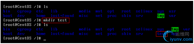

(1)增加目录操作(增)
  命令:mkdir 目录名称
  示例:在根目录 / 下 mkdir test,就会在根目录 / 下产生一个test问目录

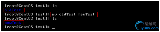

  命令:mv 目录名称 新目录名称
  示例:test目录下有一个oldTest目录,使用mv oldTest newTest命令修改
  注意:mv的语法不仅可以对目录进行重命名而且也可以对各种文件,压缩包等进行重命名的操作

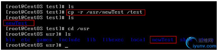

(6)拷贝目录(改)
  命令:cp -r 目录名称 目录拷贝的目标位置 -----r代表递归拷贝
  示例:将/usr下的newTest拷贝到根目录下的test中,使用cp -r /usr/newTest /test
  注意:cp命令不仅可以拷贝目录还可以拷贝文件,压缩包等,拷贝文件和压缩包时不   用写-r递归

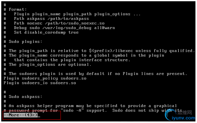

  命令:cat/more/less/tail 文件
  示例:使用cat查看/etc/sudo.conf文件,只能显示最后一屏内容
  示例:使用more查看/etc/sudo.conf文件,可以显示百分比,回车可以向下一行,    空格可以向下一页,q可以退出查看
  示例:使用less查看/etc/sudo.conf文件,可以使用键盘上的PgUp和PgDn向上 和向下翻页,q结束查看
  示例:使用tail -10 查看/etc/sudo.conf文件的后10行,Ctrl+C结束
  注意:命令 tail -f 文件 可以对某个文件进行动态监控,例如tomcat的日志文件,   会随着程序的运行,日志会变化,可以使用tail -f catalina-2016-11-11.log 监控 文  件的变化

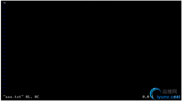

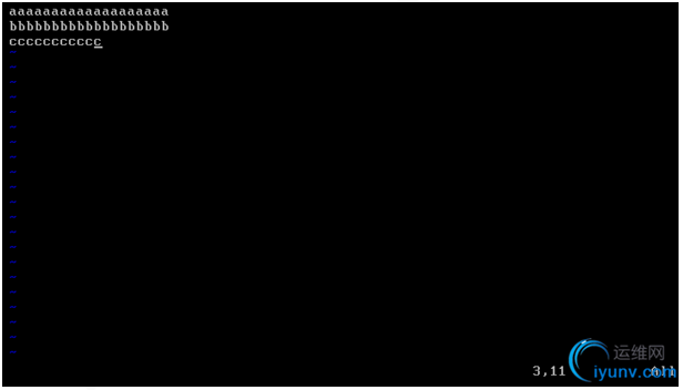

(3)修改文件的内容(改)
  命令:vim 文件
  示例:编辑/test下的aaa.txt文件,使用vimaaa.txt
  但此时并不能编辑,因为此时处于命令模式,点击键盘i/a/o进入编辑模式,可以   编辑文件

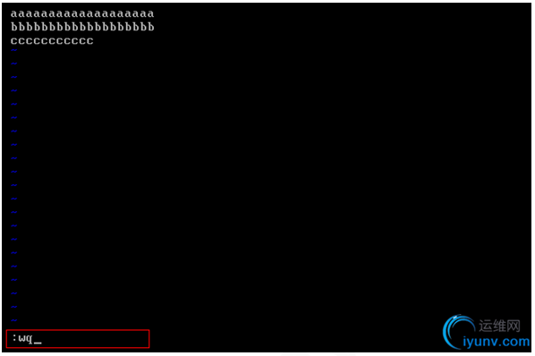

  编辑完成后,按下Esc,退回命令模式
  此时文件虽然已经编辑完成,但是没有保存,需输入冒号:进入底行模式,在底行模     式下输入wq代表写入内容并退出,即保存;输入q!代表强制退出不保存。
  总结:
  vim编辑器是Linux中的强大组件,是vi编辑器的加强版,vim编辑器的命令和快捷方式有很多,但此处不一一阐述,大家也无需研究的很透彻,使用vim编辑修改文件的方式基本会使用就可以了。附:《vi使用方法介绍》和《vim命令合集》
  关于vim使用过程:
  在实际开发中,使用vim编辑器主要作用就是修改配置文件
  vim 文件------>进入文件----->命令模式------>按i进入编辑模式----->编辑文件     ------->按Esc进入底行模式----->输入:wq/q!

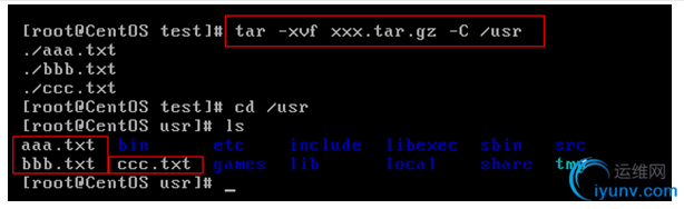

(2)解压压缩包(重点)
  命令:tar [-xvf] 压缩文件
  其中:x:代表解压
  示例:将/test下的xxx.tar.gz解压到当前目录下
  tar -xvf xxx.tar.gz
  示例:将/test下的xxx.tar.gz解压到根目录/usr下
  tar -xvf xxx.tar.gz -C /usr------C代表指定解压的位置

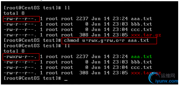

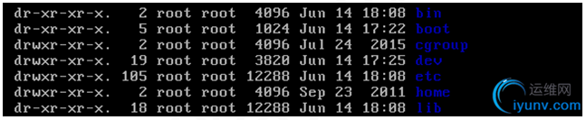

6.Linux的权限命令
  权限是Linux中的重要概念,每个文件/目录等都具有权限,通过ls -l命令我们可以 查看某个目录下的文件或目录的权限
  示例:在随意某个目录下ls -l
  第一列的内容的信息解释如下:
  文件的类型:
  d:代表目录
  -:代表文件
  l:代表链接(可以认为是window中的快捷方式)
  后面的9位分为3组,每3位置一组,分别代表属主的权限,与当前用户同组的     用户的权限,其他用户的权限
  r:代表权限是可读,r也可以用数字4表示
  w:代表权限是可写,w也可以用数字2表示
  x:代表权限是可执行,x也可以用数字1表示
属主(user
属组(group
其他用户
r
w
x
r
w
x
r
w
x
  修改文件/目录的权限的命令:chmod
  示例:修改/test下的aaa.txt的权限为属主有全部权限,属主所在的组有读写权限,
  其他用户只有读的权限
  chmod u=rwx,g=rw,o=r aaa.txt
  上述示例还可以使用数字表示:
  chmod 764 aaa.txt

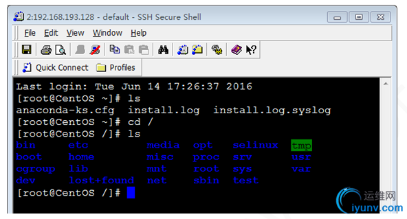

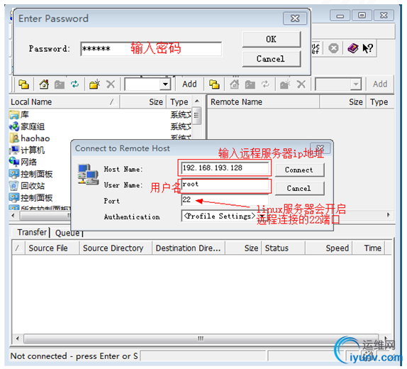

四、远程连接工具的使用

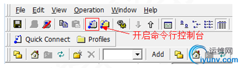

  实际开发中,Linux服务器都在其他的地方,我们要通过远程的方式去连接Linux并操作它,Linux远程的操作工具有很多,企业中常用的有Puttty、secureCRT、SSH Secure等。课程中我们使用SSH Secure工具进行远程连接,该工具是免费的图形化界面及命令行窗口集一身的远程工具。安装包如下:
  安装后,会出现两个图标:
点击图形化界面图标:
  进入界面:
  关于远程工具乱码的解决:
  使用远程工具进行连接时,如果linux有中文文件或目录,显示时会出现乱码,原因是linux编码是UTF-8,而远程工具默认是当前系统本地编码即GBK。所以解决方案是统一两者编码就OK了,但是该SSH Secure工具不能设置编码,所以通过修改linux的系统编码的方式进行统一编码。
  在linux的/etc/sysconfig目录下有一个i18n的文件代表linux的系统编码
  将其从UTF-8修改成GBK重现连接linux即可:
