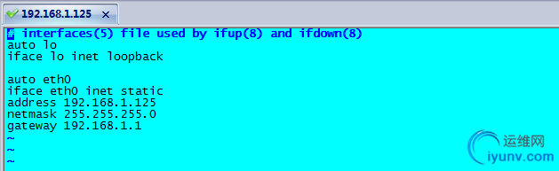

  2、查看双方的ip,配置静态ip,使得在同一个网段内,ubuntu 配置静态ip方法(其他版本的Linux会有不同):
      增加如下配置:
      因为我本地机器的ip是
  3、配置VMware和本机的网络连接方式
      这样在同一个网段内,测试ping,互通即可。

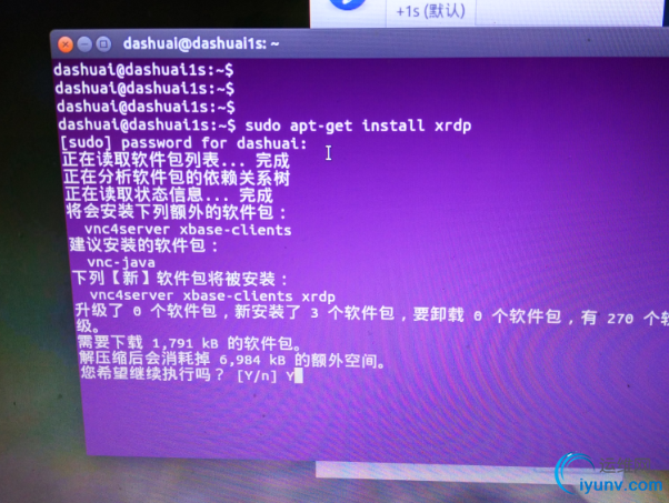

2.1.1 xrdp
  根据官网:http://www.xrdp.org/ 介绍,xrdp是一个开源的支持远程桌面协议的Linux远程登录服务器,有支持图形界面,安全性高等优点。通过在Linux安装xrdp,可以方便的通过windows远程桌面连接 linux操作系统。使用命令 sudo apt-get install xrdp
  xrdp的配置文档在/etc/xrdp目录下的xrdp.ini和sesman.in,一般选择默认。

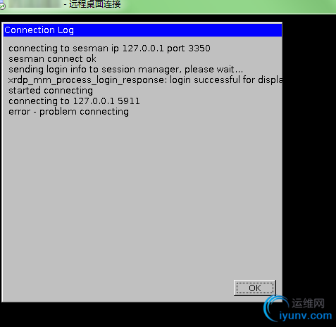

  出现问题:
  出现问题不要紧,查看错误日志,在xrdp的配置文件中找到log地址
  一定要加sudo查看:
  经过网上查找资料,xrdp支持不了13.10及其以后的gnome,解决办法是装个xfce界面,然后设置以它为启动桌面,这样修改即可,进入xrdp配置文件 dashuai@dashuai1s:/var/log$ sudo vim /etc/xrdp/startwm.sh ,在该文件如下的地方加上红色框的一句话,重启xrdp服务后即可解决。

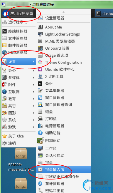

  2. 此法不需要重启系统,可以直接在远程桌面中设置,打开菜单->设置->窗口管理器,或者在终端中输入xfwm4-settings打开(xfwm4就是xfce4 window manger的缩写),选择键盘,可以看到窗口快捷键中动作一列有“切换同一应用程序的窗口”选项,将该选项的快捷键清除后关闭窗口即可。
2、xrdp远程连接ubuntu无法使用原机的中文输入法
