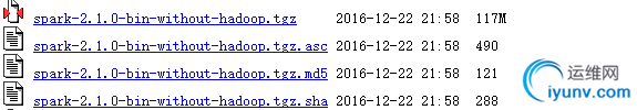

  • spark2.1安装包:
    • 官方下载:http://spark.apache.org/downloads.html这里spark提供了和hadoop绑定的版本,但是由于没有提供2.8的hadoop绑定版,所以这里选择通用版spark-2.1.0-bin-without-hadoop 来进行下载。如下图:第一个是安装包。

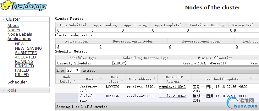

  • 页面访问:192.168.8.137:8088,如果启动成功可以看到存活的节点如下:

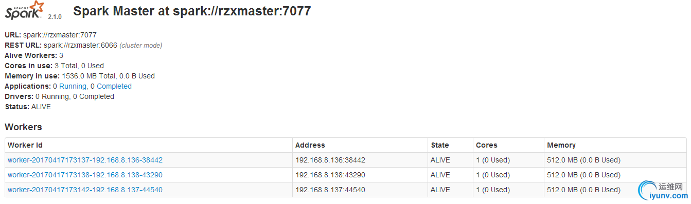

  • 页面查看:访问192.168.8.137:8085(8085端口是设置在spark-env.sh中的SPARK_MASTER_WEBUI_PORT,可自行设置),结果如下:则说明成功了.
