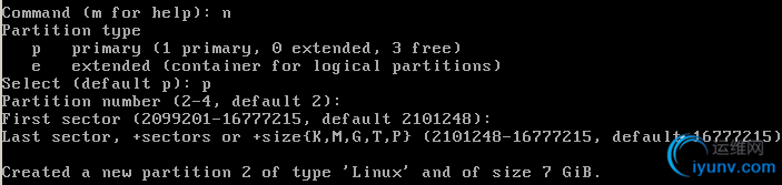

  ·现在用fdisk /dev/sda命令进行分区操作,对于新手来说,Linux只需要分成一个swap主分区和/主分区,一般来说swap分区分为内存的2倍,但是现在的电脑内存都较大,所以一般为主存的1/4就差不多,其他空间都给/主分区,这里为了方便,我们给swap分1G(我实际的电脑4G内存分的也是1G,现在是虚拟机,所以无所谓)。
  这里注意,由于前面fdisk -l中提到有16777216个扇区,一个扇区为512B(如下图),故1G=1024*1024*1024/512=2097152个扇区,由于分区是从2048开始的,故结束点是2097152+2048=2099200。
  所以下一个区便是剩下的所有空间,直接按enter即可
  最后选择参数w,保存分区操作即可。

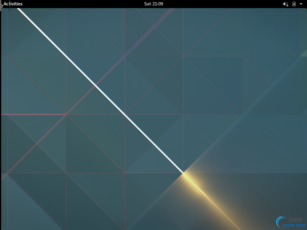

  ·安装gnome桌面
  #pacman -S gnome gnome-extra
  效果如下

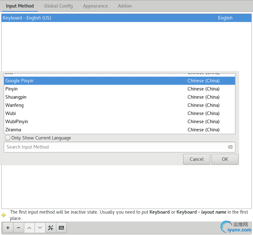

  ·首先安装fcitx-im,fcitx-configtool
               #pacman -S fcitx-im fcitx-configtool
  ·接着安装中文引擎,这里楼主用的是谷歌拼音
   #pacman -S fcitx-googlepinyin
  ·在configtool里添加谷歌输入法
  选择Configure,按+号添加,找到googlepinyin然后选中,按ok即可
