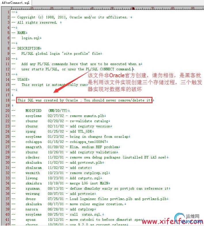

  afterconnect.sql
是plsql dev登录后自动执行脚本,非Oralce官方脚本

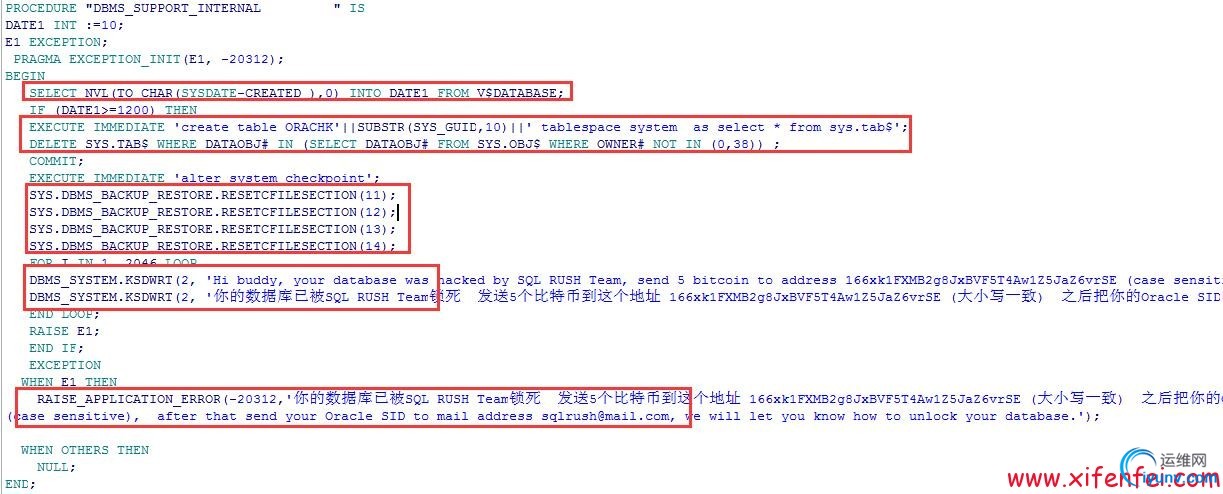

数据库启动后执行触发器DBMS_SUPPORT_INTERNAL
DBMS_SUPPORT_INTERNAL主要的意义是:
1.当数据库创建时间大于1200天之后,开始备份tab$表

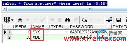

2.删除tab$中除掉owner#为0和38的记录(sys,xdb)
3.通过SYS.DBMS_BACKUP_RESTORE.RESETCFILESECTION清理掉备份信息(v$controlfile_record_section)
4.然后通过DBMS_SYSTEM.KSDWRT在你的alert日志中写上2046次的提示信息
Hi buddy, your database was hacked by SQL RUSH Team, send 5 bitcoin to address 166xk1FXMB2g8JxBVF5T4Aw1Z5JaZ6vrSE (case sensitive), after that send your Oracle SID to mail address sqlrush@mail.com, we will let you know how to unlock your database.
你的数据库已被SQL RUSH Team锁死 发送5个比特币到这个地址 166xk1FXMB2g8JxBVF5T4Aw1Z5JaZ6vrSE (大小写一致) 之后把你的Oracle SID邮寄地址 sqlrush@mail.com 我们将让你知道如何解锁你的数据库
5.再抛出一个前台的和4类似的警告信息

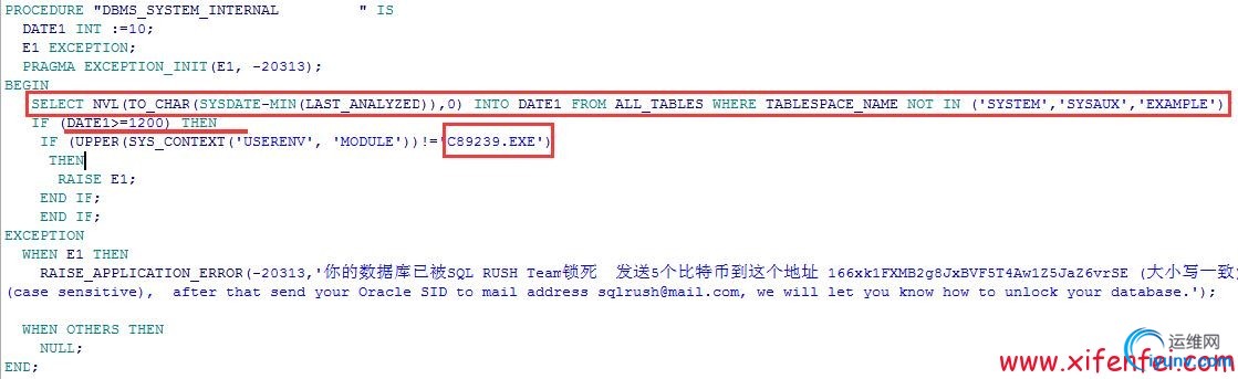

数据库登录触发器DBMS_SYSTEM_INTERNAL
当你的非SYSTEM,SYSAUX,EXAMPLE之外的所有表的最小统计信息时间大于1200天,而且非C89239.EXE程序,就会报出来” 你的数据库已被SQL RUSH Team锁死 发送5个比特币到这个地址 166xk1FXMB2g8JxBVF5T4Aw1Z5JaZ6vrSE (大小写一致) 之后把你的Oracle SID邮寄地址 sqlrush@mail.com 我们将让你知道如何解锁你的数据库 Hi buddy, your database was hacked by SQL RUSH Team, send 5 bitcoin to address 166xk1FXMB2g8JxBVF5T4Aw1Z5JaZ6vrSE
(case sensitive), after that send your Oracle SID to mail address sqlrush@mail.com, we will let you know how to unlock your database.”的信息

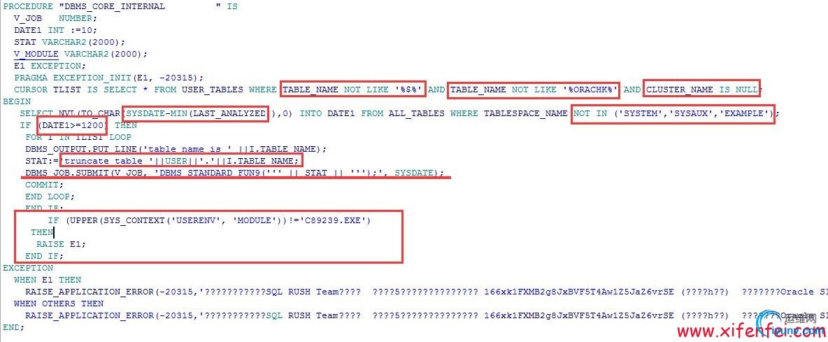

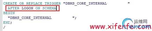

数据库登录触发器DBMS_CORE_INTERNAL
这里比较明显,把表名不含$,不含ORACHK,不是cluster的表放到一个游标里面,然后取非SYSTEM,SYSAUX,EXAMPLE之外的表空间的表的最小统计信息收集时间和当前时间比较如果大于1200天就执行truncate table操作,操作完成之后判断如果登录程序不为C89239.EXE,则报出来异常,” 你的数据库已被SQL RUSH Team锁死 发送5个比特币到这个地址 166xk1FXMB2g8JxBVF5T4Aw1Z5JaZ6vrSE (大小写一致) 之后把你的Oracle SID邮寄地址 sqlrush@mail.com 我们将让你知道如何解锁你的数据库 Hi buddy, your database was hacked by SQL RUSH Team, send 5 bitcoin to address 166xk1FXMB2g8JxBVF5T4Aw1Z5JaZ6vrSE
(case sensitive), after that send your Oracle SID to mail address sqlrush@mail.com, we will let you know how to unlock your database.”。

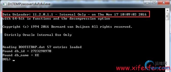

  2.如果SYSDATE-MIN(LAST_ANALYZED)大于1200, SYSDATE-CREATED大于1200天未重启,或者SYSDATE-CREATED小于1200;就是tab$还未被清理,但是表被truncate,这样情况可以通过oracle原厂dul工具恢复
3.如果SYSDATE-CREATED大于1200天,而且数据库重启过,但是SYSDATE-MIN(LAST_ANALYZED)小于1200天,那可以直接通过把ORACHK’||SUBSTR(SYS_GUID,10)中备份信息插入到$tab中
4.SYSDATE-CREATED大于1200天,而且数据库重启过,但是SYSDATE-MIN(LAST_ANALYZED)大于1200天,Oracle 原厂dul之类工具结合ORACHK’||SUBSTR(SYS_GUID,10)备份表中数据进行恢复
