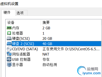

二、环境模拟:

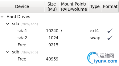

  虚拟机设置及分区情况:
  这里有两种情况:一个是某分区,一个是新磁盘。两者类似,为了方便本文使用的是新磁盘的方式。
三、实战部分:

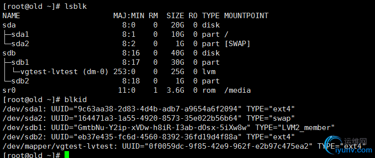

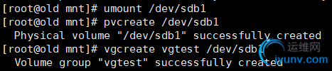

注意:我使用的是一个sdb1作为lvm磁盘,sdb2作为boot磁盘(为了方便后面的引导,因为grub不支持lvm磁盘引导boot)I、创建LVM卷

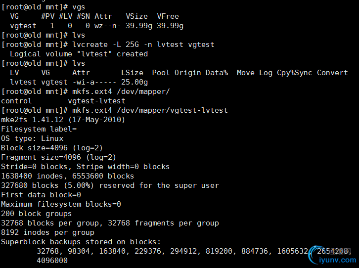

  1、首先要确保系统是安装lvm组件的,可以使用rpm -qa查询信息
2、然后卸载 /dev/sdb1,然后在其上用 pvcreate 创建物理卷和 vgcreate 创建卷组 vgtest  pvcreate /dev/sdb1
  vgcreate vgtest /dev/sdb1
  lvcreate -L 25G -n lvtest vgtest
  mkfs.ext4 /dev/mapper/vgtest-lvtest

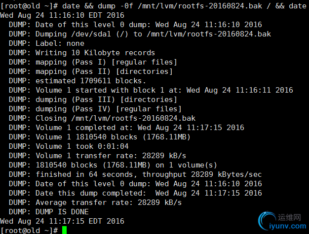

  1、备份 / 目录。在 dump 命令前后输入的 date 命令是为了查看备份使用的时长。
  date && dump -0f /mnt/lvm/rootfs-20160824.bak / && date

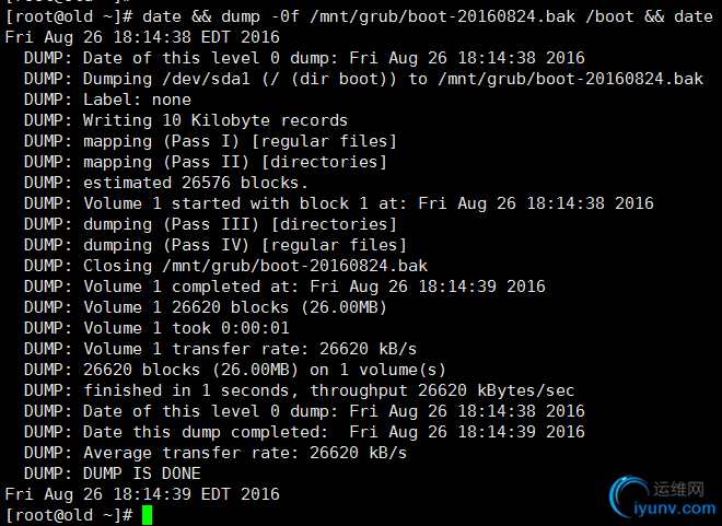

  2、为了安全引导我们也备份一下 /boot 目录:
  date && dump -0f /mnt/grub/boot-20160824.bak /boot && date

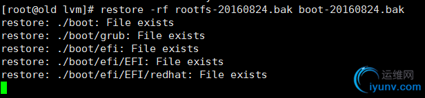

  1、还原 dump 的备份文件(/boot分区默认已包括在/分区)
  date && restore -rf rootfs-20160824.bak && date
  注意:这里boot文件需要更改成实际要启动的磁盘。

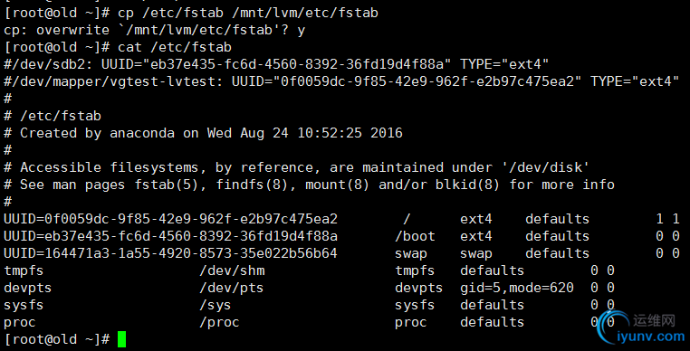

  1、首先通过 blkid 查看分区的 UUID:
  2、然后同步修改 /etc/fstab 文件以及切换了跟分区之后将变成的 /etc/fstab 中的根分区指向:
  3、重启生效
  注意:这里我重启了一下,同时可以看出我的fstab是ok的并且都生效了。

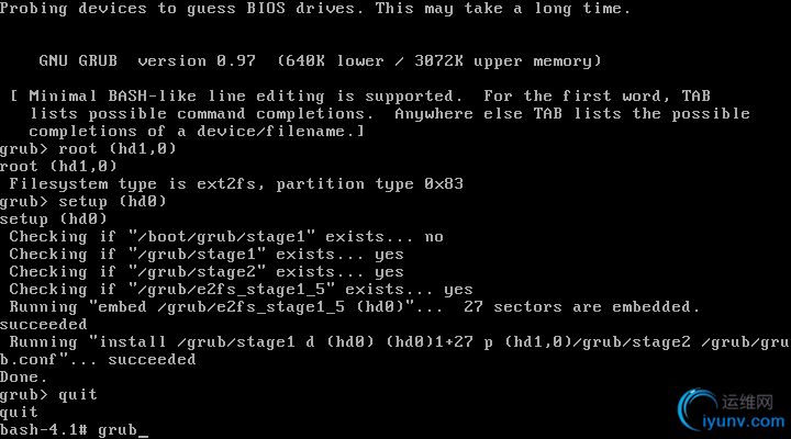

而下面更为重要的就是如何去恢复GRUB引导:让新磁盘可以脱离源磁盘的引导。
chroot进入新磁盘:
  输入:root   (hd1,0)
  输入:setup  (hd1)
  再次输入:quit

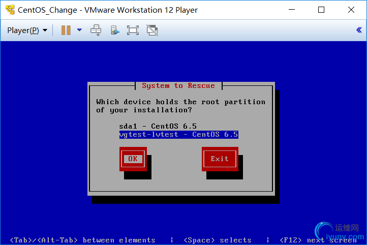

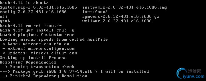

  备注:如果通过上面的操作还是无法正常进入系统,可以尝试进入DVD急救模式尝试其他。
tip:这里仅仅只是小建议,可以尝试使用CentOS自带的急救模式。也可以选择CLI完成操作!

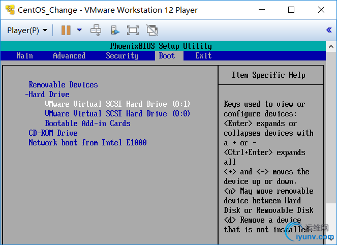

tip:同上。仅仅为了向大家说明最后最后还需要更改启动项选项!
注意:Virtualbox使用F12选择新磁盘就好、VMware需要按F2进入BIOS并使用“+-”完成启动项的调试。
