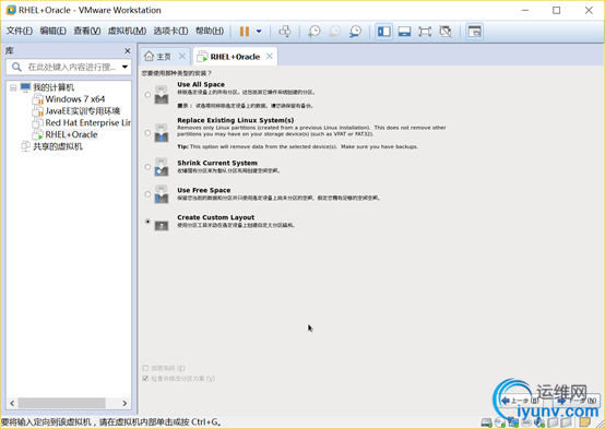

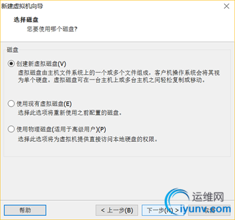

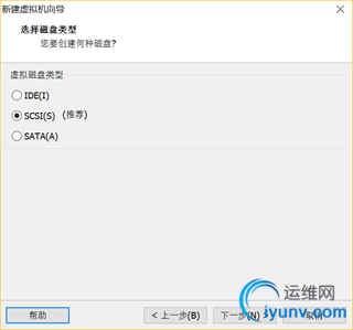

  安装RHEL6

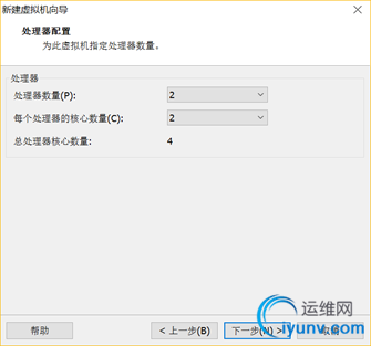

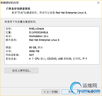

  假设你已经正确安装VM软件并激活。点击创建新的虚拟机:
  这个你可以将其安装的内存小一些,也没有多大的关系

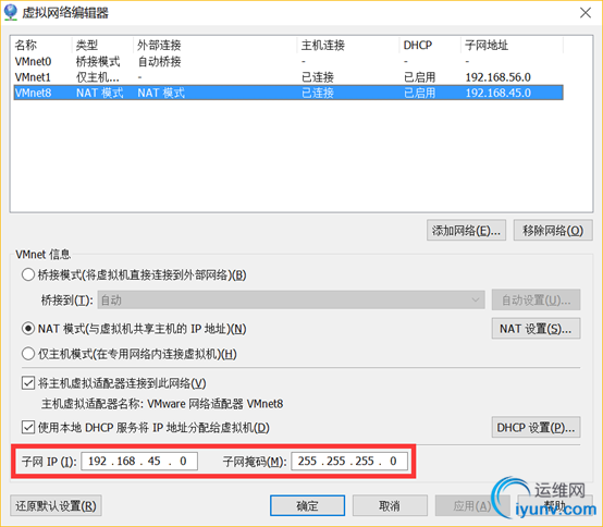

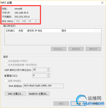

  点击虚拟机菜单栏上的编辑->虚拟网络配置
  设置网络(要根据自己的实际情况设定):
  设置分区:
  创建分区的要点大致如下:
分区名称
大小(MB)
/boot
128
swap
4096
20480
/home
5000

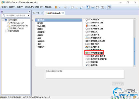

  此外,这块你也要选择一些那个“开发”中选项,将那个能选择的全选择了,安装oracle是会省很多的事情。
  后面设置全部自动

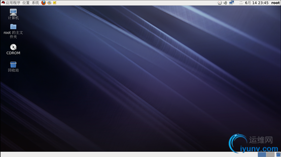

  出现此画面表示安装成功!

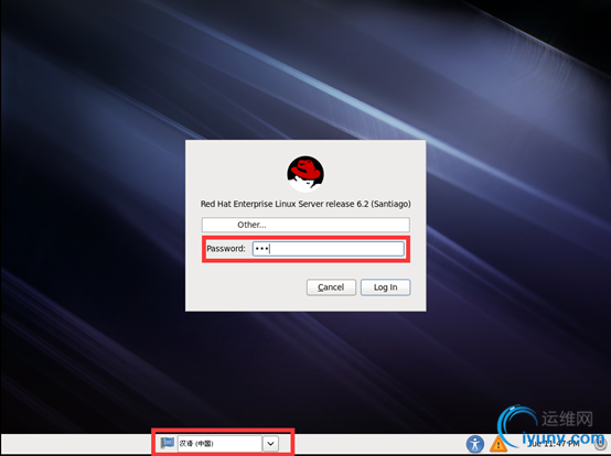

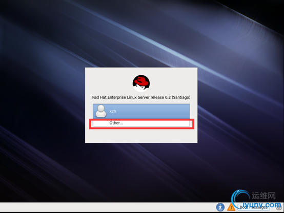

1.以root用户登录Linux
  首先要以root登录,获取Linux下的最高权限。登录时选择其他账户,用户名输入root,密码输入安装时设置的root密码,记得选择语言为中文(屏幕最下方正中间位置)。得到如图所示的结果。

2.0 设置IP地址为静态(固定IP地址)
  如果你还没有设置IP为静态,请现在设置。
  你这个在安装的时候就设置了,老师上课已经讲了,我就不在写了。
  你可以验证一下,在这里
  192.168.8.201我是绑定了VMware Virtual Ethernet Adapter for VMnet8 ,和其在一个网段
  VMnet8 的ip地址是:192.168.8.111

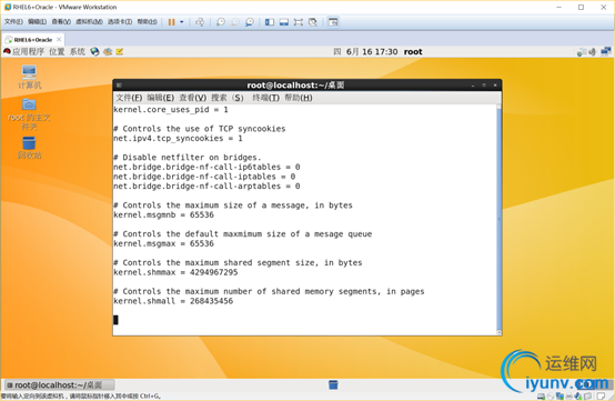

2.1 修改stsctl.conf文件
  Linux是为小文件设计的,Oracle数据库安装需要占用较多资源,要把各项参数调大。
  使用vi编辑/etc/sysctl.conf文件。命令如下:
  vi /etc/sysctl.conf
  按i进入插入模式,把光标移到文档最后,将以下一段文字(复制自Oracle 11g官方文档)插入到文档最后。
  fs.aio-max-nr = 1048576
  fs.file-max = 6815744
  kernel.shmall = 2097152
  kernel.shmmax = 536870912
  kernel.shmmni = 4096
  kernel.sem = 250 32000 100 128
  net.ipv4.ip_local_port_range = 9000 65500
  net.core.rmem_default = 262144
  net.core.rmem_max = 4194304
  net.core.wmem_default = 262144
  net.core.wmem_max = 1048576
  net.ipv4.tcp_wmem = 262144 262144 262144
  net.ipv4.tcp_rmem = 4194304 4194304 4194304
  注意注释掉
  # Disable netfilter on bridges.
  #net.bridge.bridge-nf-call-ip6tables = 0
  #net.bridge.bridge-nf-call-iptables = 0
  #net.bridge.bridge-nf-call-arptables = 0
  (重新加载这些参数,一定要重启系统,其他不使用)
  复制完成后,按【ESC】键输入:wq保存退出。

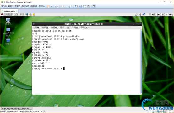

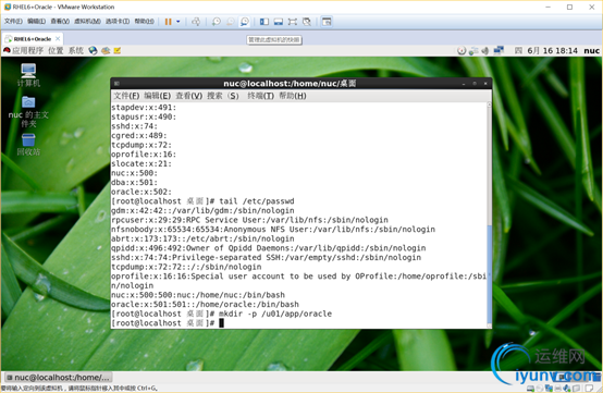

2.4.1 创建组dba
  groupadd dba
  tail /etc/group
2.4.2 创建oracle用户并添加到dba组
  继续输入以下命令:
  useradd oracle
  将oracle用户添加到dba组
  usermod -g dba oracle
  给这个用户加一个密码(密码一定要好记,别管他的提示),命令如下:
  passwd oracle
  测试一下刚才的操作是否成功:
  tail /etc/group
  tail /etc/passwd
2.4.3 为Oracle安装创建目录
  执行以下命令创建目录:
  mkdir -p /u01/app/oracle
  执行以下命令,将文件的属主改为Oracle,属组改为dba:
  chown -R oracle:dba /u01/app/oracle
  修改文件的访问权限为777(4+2+1,4+2+1,4+2+1):
  chmod -R 777 /u01/app/oracle

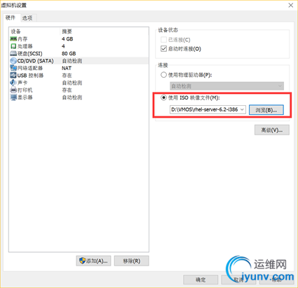

  安装依赖包比较麻烦,可以直接把老师发的iso文件放入linux,(/media/RHEL_6.2 i386 Disc 1/Packages) ,这个目录找上面对应的所需要的.rmp 文件,进行安装
  rpm -ivh xxx.rpm安装即可
  在packages找到相应的rpm文件,在终端执行命令 rpm -ivh xxx.rpm安装即可
