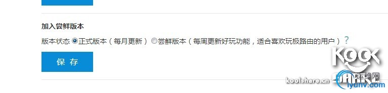

2、进入极路由后台界面,打开云平台,在云平台中将极路由版本状态设定为正式版本,并将固件升级至9008正式版本固件。

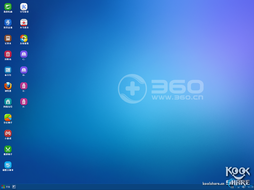

4、   将制作好的360急救U盘插入电脑,打开电脑并从U盘引导启动(如果不知道这是什么,请百度“如何设置U盘启动”),启动后电脑会进入360急救盘系统。

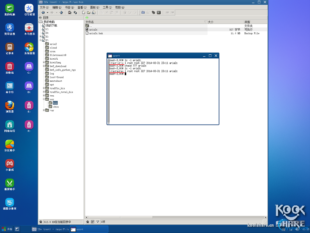

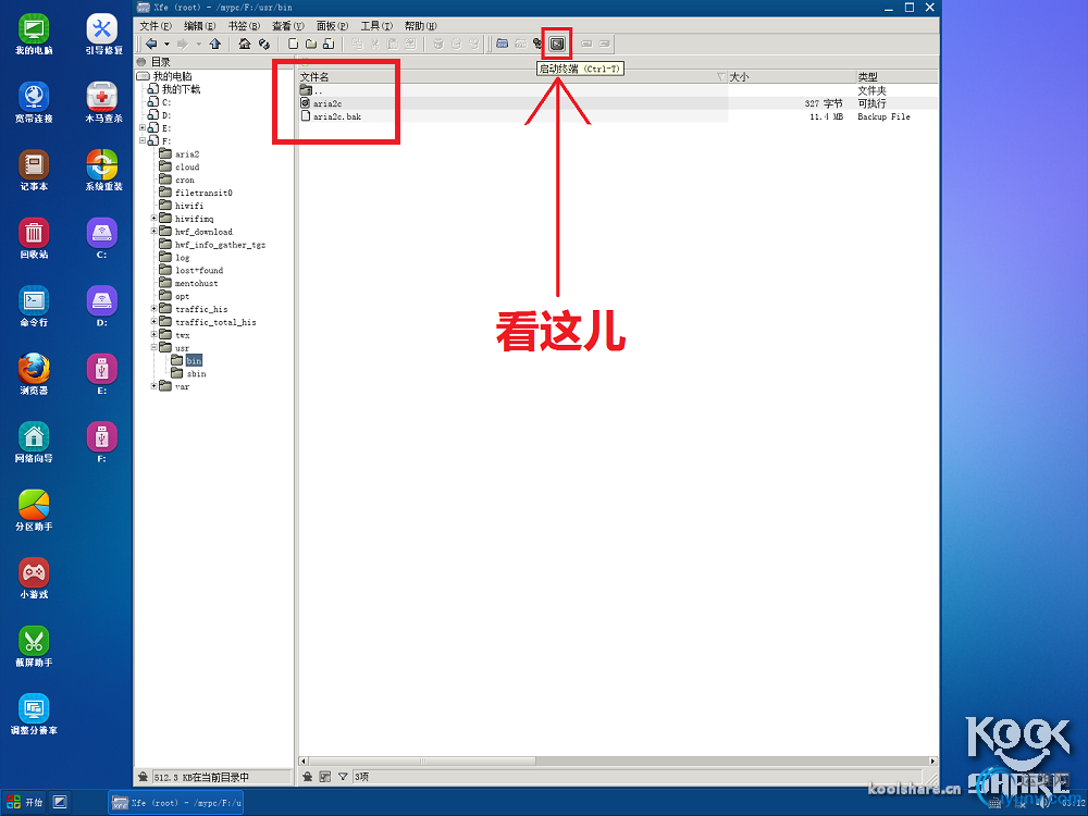

5、   系统中会出现两个USB设备,一个是U盘,一个是SD卡。打开SD卡,找到usr\bin目录,把目录里的aria2c文件,更名为aria2c.bak。再将root工具包中的aria2c文件复制到此目录中
6、   在窗口的上方找到“启动终端”并打开。在终端的窗口中输入ls –l aria2c,回车,查看aria2c文件的权限,此时应该是-rwxr-xr-x(755)权限。输入chmod 777 aria2c,输入完成后按回车。再次输入ls –l aria2c查看权限,此时的文件权限应该为-rwxrwxrwx(777)权限。关闭电脑,将SD卡插回到路由器,接通路由器电源。

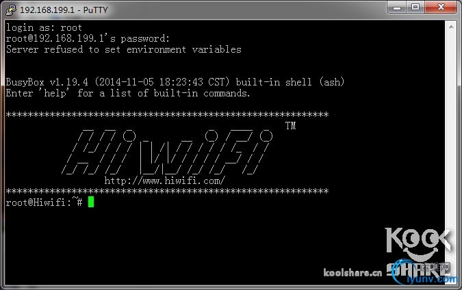

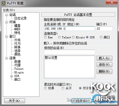

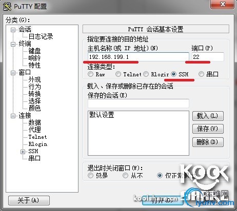

7、   启动电脑进入Windwos,运行PuTTY,按照下图进行设置(IP地址为路由器的地址,默认为192.168.199.1),设置完成后即可打开SSH。
8、   第一次连接SSH时会出现警告提示,选是即可。连接成功后提示登录,Login as为root,密码为极路由后台密码(此处密码不会显示在屏幕上,输入完回车即可),登录成功会出现图中的界面。恭喜你,此时你的极路由已成功root!

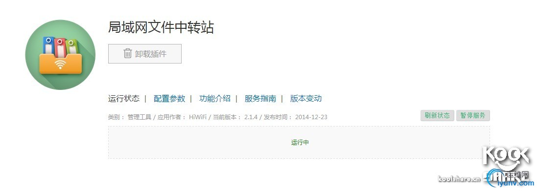

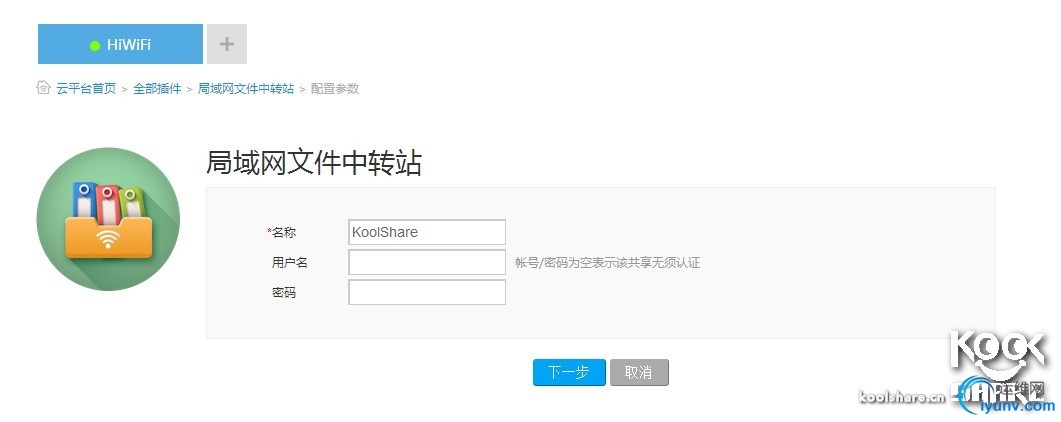

安装完成后注意查看插件是否处于运行状态

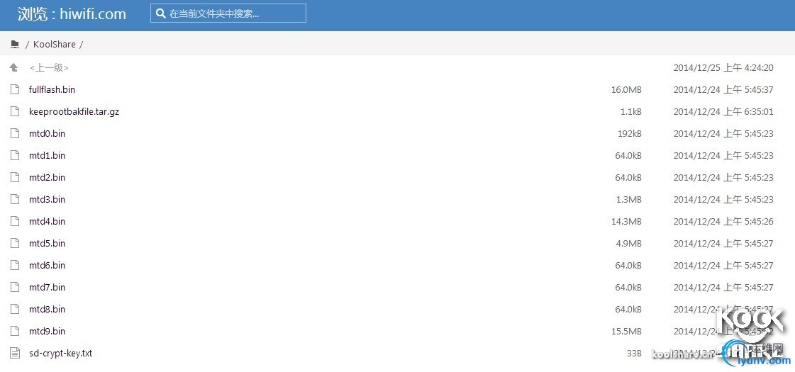

3、输入3,回车,工具箱将会对极路由所有可备份项目进行自动备份。备份完成后,在浏览器中输入file://hiwifi.com/KoolShare/(或者在网上邻居中找到KoolShare文件夹),即可看到所有备份的项目,下载到本地妥善保管。

     将会备份MTD0-9、并合成fullflash.bin编程器固件(可用于恢复使用)、sd卡第一分区的加密秘钥。要求路由器有SD卡,并安装了 “局域网共享”插件

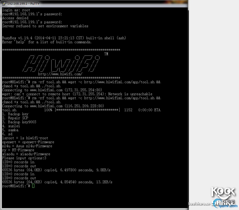

运行PuTTY,进入SSH,复制以下指令,右键粘贴后,回车
rm -rf tool.sh && wget -c http://www.hiwifimi.com/app/tool.sh && chmod +x tool.sh && ./tool.sh
1   备份key 9002及以下版本 (极壹S、极贰都可用)
2   修复无法使用SCP的问题 (极壹S、极贰都可用)
3   备份key 9003固件版本专用 (极壹S、极贰都可用)
4   安装迅雷远程下载 (极壹S、极贰都可用)
5   安装共享 (极壹S、极贰都可用)
6   安装如意云挂载SD驱动并自动重启(主包由网友f5szx0提供)
1sroot     重新刷入1s官方root系统
openwrt  刷入openwrt系统(极壹S、极贰都可用)
n14u        刷入华硕n14u系统(极壹S、极贰都可用)
ry             刷入如意云1615系统(极壹S、极贰都可用)
xiaodu     刷入小度系统(极壹S、极贰未测试)

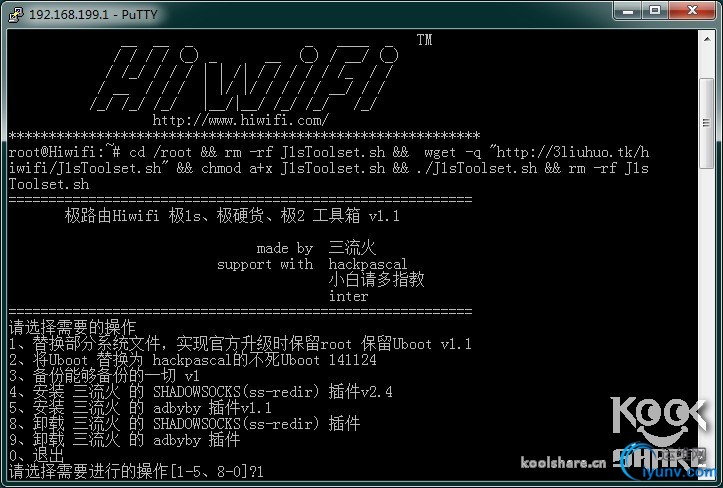

12/24 更新root后一键工具箱,支持升级官方系统时保留root,更换不死U-boot,一键式傻瓜刷入某玩网ss等诸多实用功能。
方法看这里:
注意事项:该工具包适用于基于MT7620 的极1s、极硬货、极2,不得用于极1!!!
在putty下 通过SSH连接到路由器后,执行以下指令  复制以下指令,右键粘贴后,回车即可
cd /root && rm -rf J1sToolset.sh &&  wget -q "http://3liuhuo.tk/hiwifi/J1sToolset.sh" && chmod a+x J1sToolset.sh && ./J1sToolset.sh && rm -rf J1sToolset.sh
各选项解释
     输入1
     将会替换部分系统文件,实现在官网在线升级时能够 保留root 和 保留uboot(不刷新uboot)。
     并能在戳菊花reset 或者 管理页面上恢复出厂设置 时 仍然保留root。注意本功能要求务必有SD卡,并且不能更换SD卡(更换后重新做工具箱1选项)否则可能失败。另外在恢复出厂设置时 务必不要同步格式化SD卡,否则必丢root。
     建议每次root后 或者 升级后 都执行一下本选项。以免遭遇不测。
     已在极1s 极2 9006 9007 9008上验证通过,其他型号 其他版本未测试
     输入2
     将会将uboot 刷新为 不死uboot 141124版本
     uboot的进入方法时
     PC用网线连路由器LAN,设置为自动获取IP。
     路由器断电,按住reset 加电(不松开reset)。
     保持按住reset 5秒左右,路由器灯闪。
     PC网卡获取到192.168.1.x的地址。
     访问http://192.168.1.1
    使用方法 见 http://blog.sina.com.cn/s/blog_6ac23e0d0102va6x.html
     输入3
     输入4

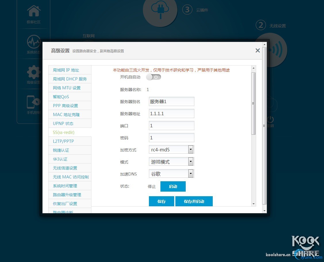

     将会安装 shadowsocks(ss-redir)v2.3插件。安装前建议先卸载老版本。
    已在极1s 极2 9006 9007 9008上验证通过,其他型号 其他版本未测试. 目前已知不适用于9005.
     安装、使用方法、更新内容见这里
     http://blog.sina.com.cn/s/blog_6ac23e0d0102v72p.html
     输入5
     将会安装 adbyby 去广告插件。安装和使用方法见这里
      http://blog.sina.com.cn/s/blog_6ac23e0d0102v77y.html
     输入8
    将会卸载shadowsocks(ss-redir)插件
    输入9
    将会卸载ADbyby插件
     输入0
     退出

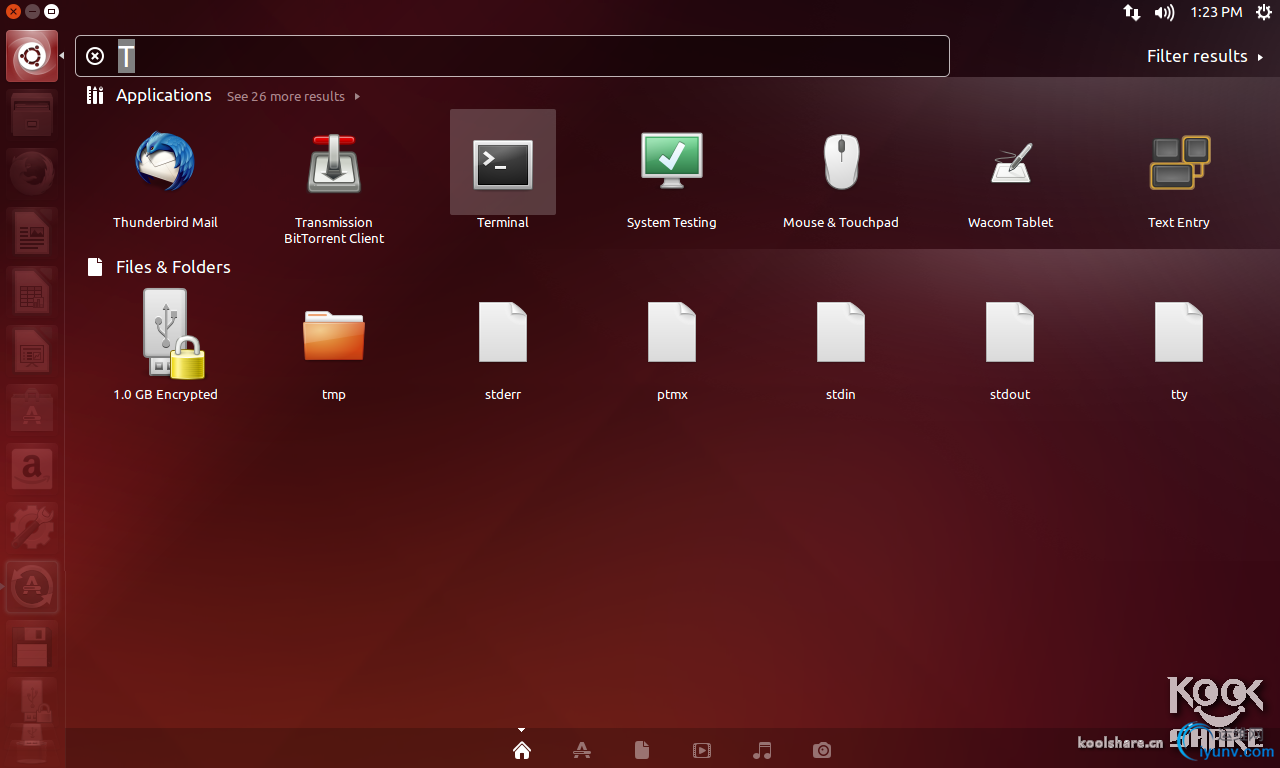

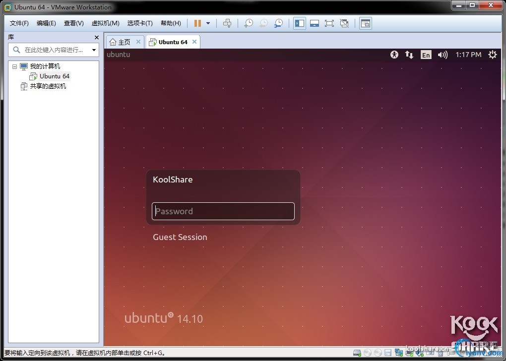

2、  运行虚拟机

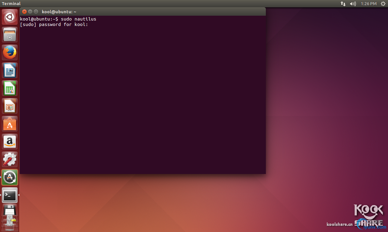

登录后打开终端

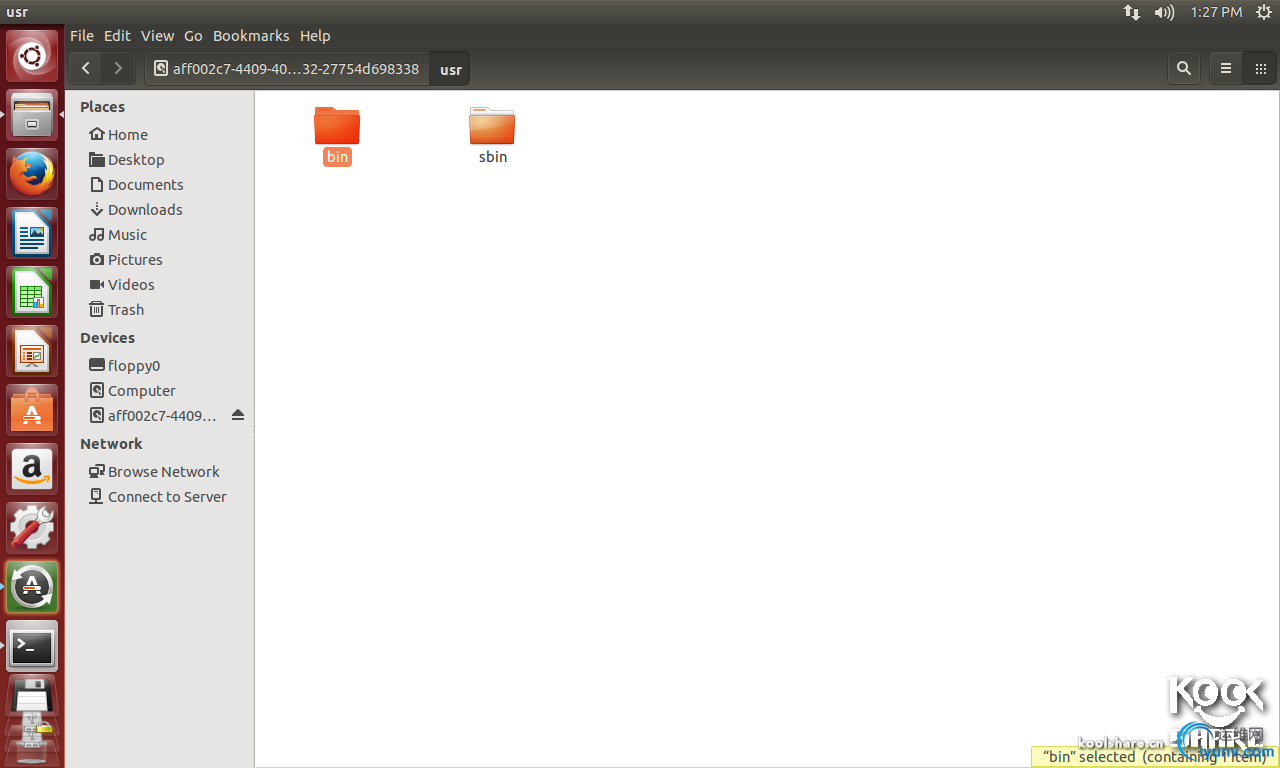

输入sudo nautilus,再输入管理员密码(密码不会显示在屏幕上,输入完按回车即可),用管理员权限打开文件管理器

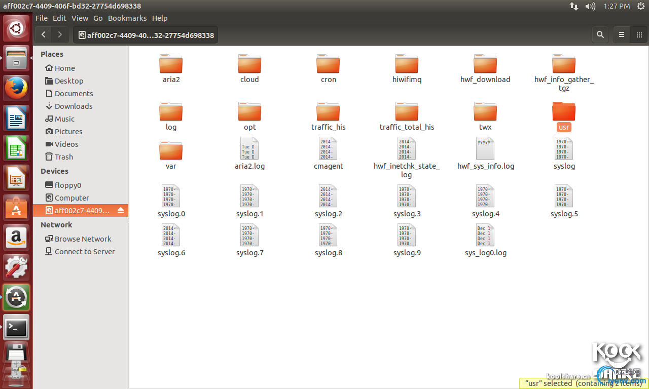

按照图中的路径,打开SD卡中的目录 usr/bin

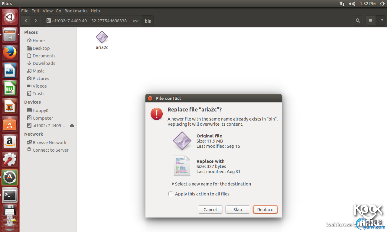

进入usr/bin 目录后,从Windows将极路由root工具包中的 aria2c文件拖入虚拟机中的目录下,覆盖掉同名文件

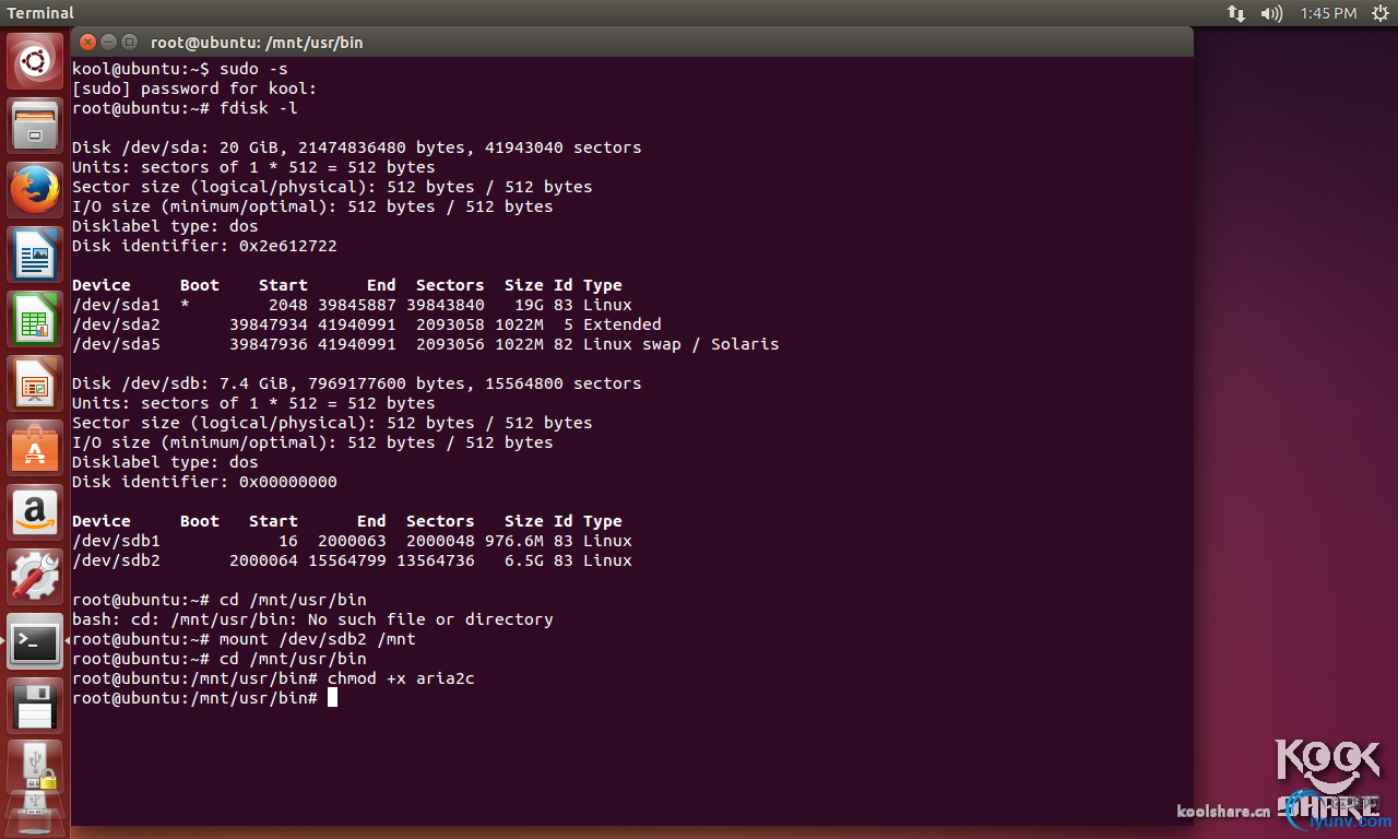

再次打开终端,输入sudo –s 取得最高权限,按提示输入管理员密码后,再输入fdisk –l,此时终端会显示出SD卡的信息以及分区(可以看到SD卡中有两个分区,挂载时选择最大的那个分区,图中挂载的分区为sdb2,实际操作时分区名称可能会不同),输入mount /dev/sdb2 /mnt将分区挂载,再输入cd /mnt/usr/bin用来打开aria2c文件所在目录,最后输入chmod +x aria2c给予aria2c文件执行权限。图中的倒数第5第6行是无效的,忘了编辑掉,另外仔细看图,注意看命令之间的空格
虚拟机端的操作到此结束

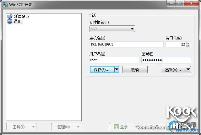

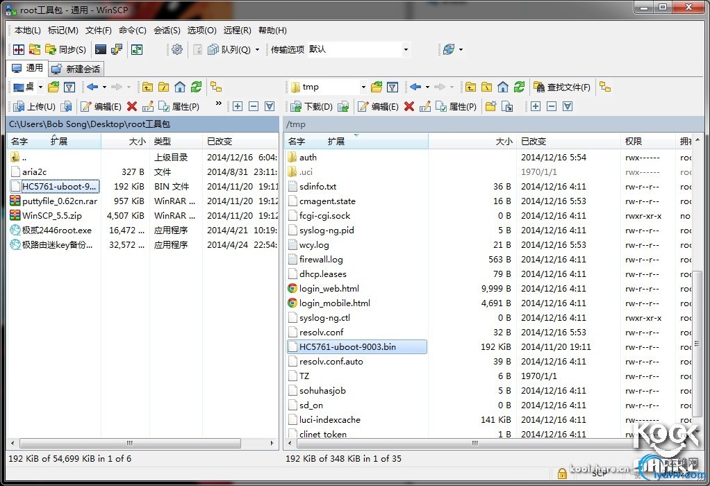

4、  运行WinSCP
按照下图进行设置,注意密码为极路由后台密码(如果未设置过后台密码,密码即为admin)
保存后点击登录,如果有提示认证什么的,一路点击确定即可
登录后进入tmp目录,将极路由root工具包中的HC5761-uboot-9003.bin上传到tmp目录
5、  运行PuTTY按照下图进行设置,设置完成后即可打开SSH

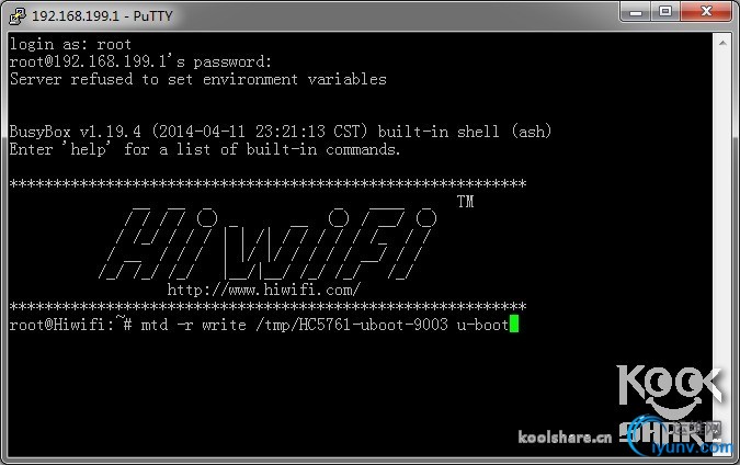

提示登录,用户名为root,密码为极路由后台密码(此处密码同样不会显示在屏幕上,输入完回车即可),登录成功会出现图中的界面。输入mtd -r write /tmp/HC5761-uboot-9003 u-boot,输入完按回车,这时会出现U-boot正在解锁,等待路由器重启。 DSC00035.jpg

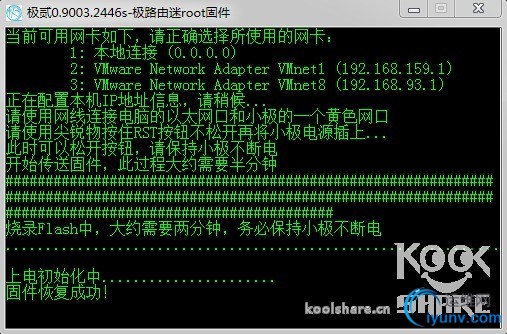

1、  完成重启后,将极路由电源关闭,运行极路由root工具包中的 极贰2446root.exe 或极壹s2446root.exe,并按照提示进行操作

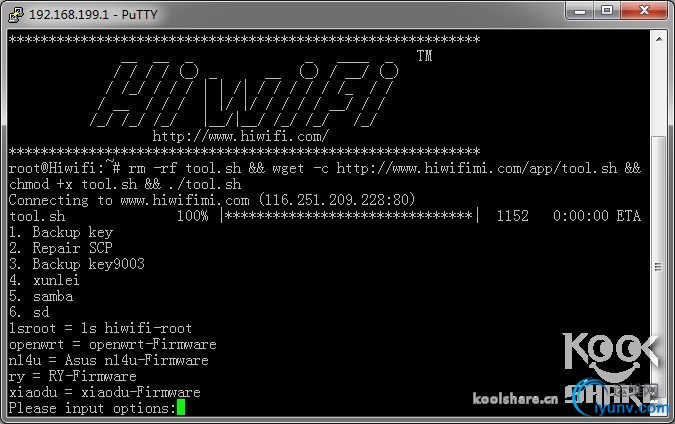

2、  完成重启后,运行PuTTY,进入SSH,输入rm -rftool.sh && wget -chttp://www.hiwifimi.com/app/tool.sh && chmod+x tool.sh && ./tool.sh,出现提示后,按3备份极路由key

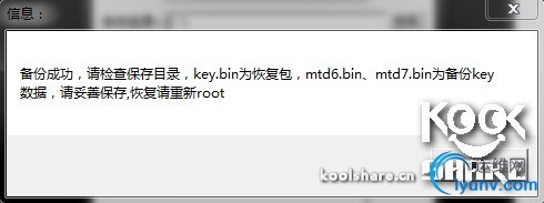

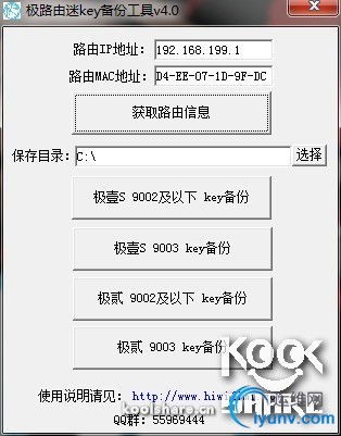

3、  运行 极路由root工具包中的 极路由迷key备份工具.exe,点击获取路由信息,获取信息后,设置备份路径,点击 极壹9003 key备份 或 极貳9003 key备份 进行备份操作
至此root完成,想要刷入哪种系统,输入对应的命令即可

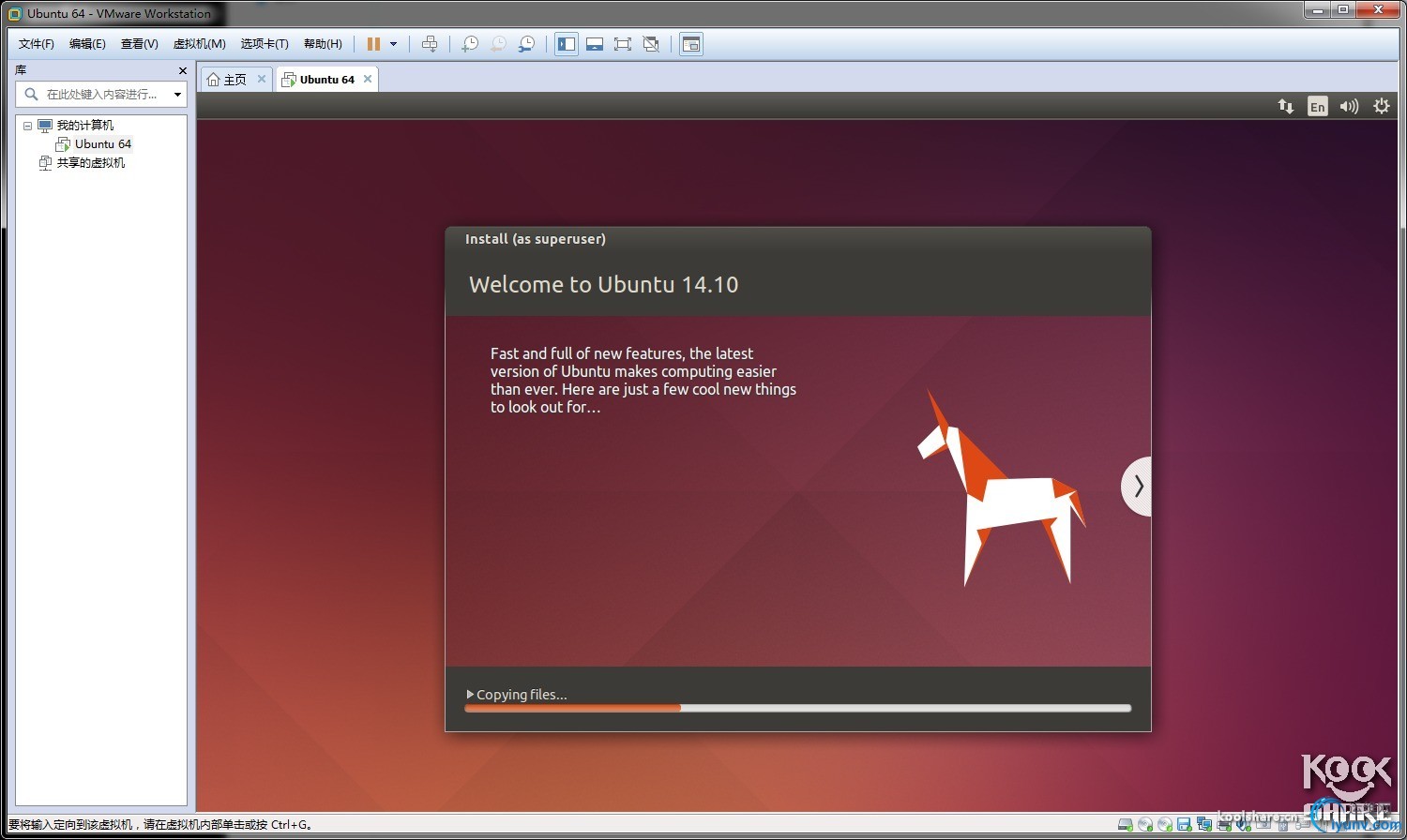

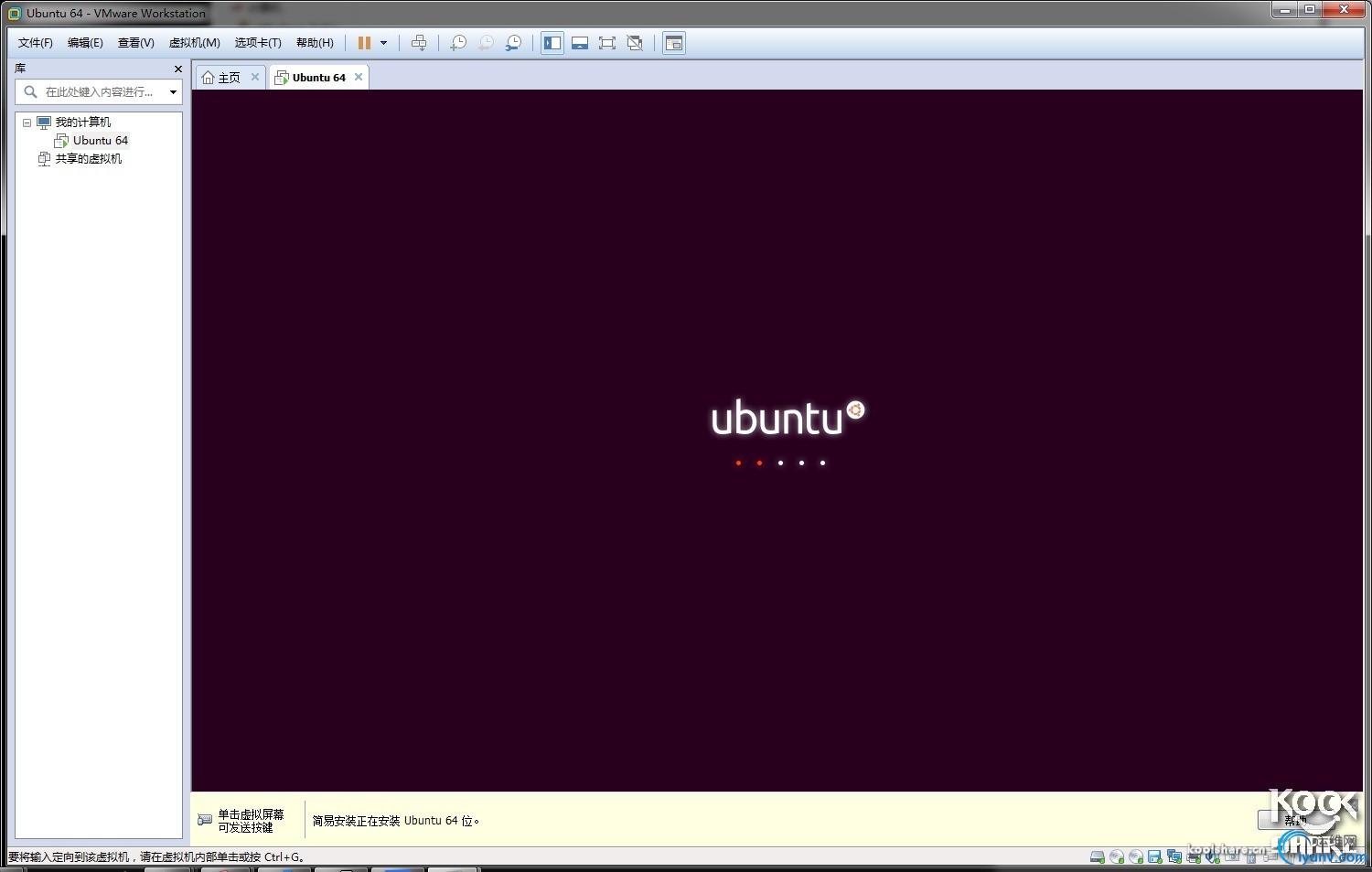

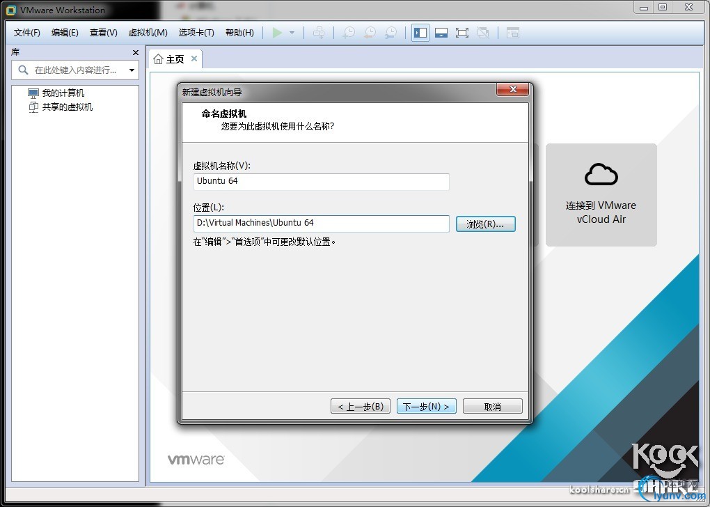

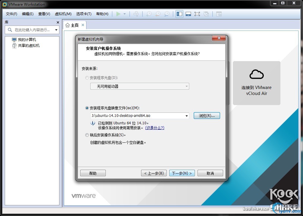

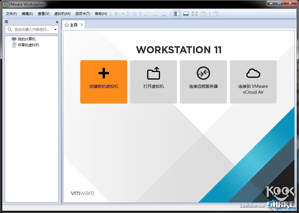

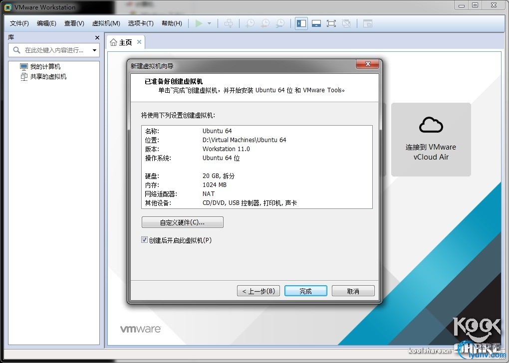

虚拟机安装Ubuntu图文教程

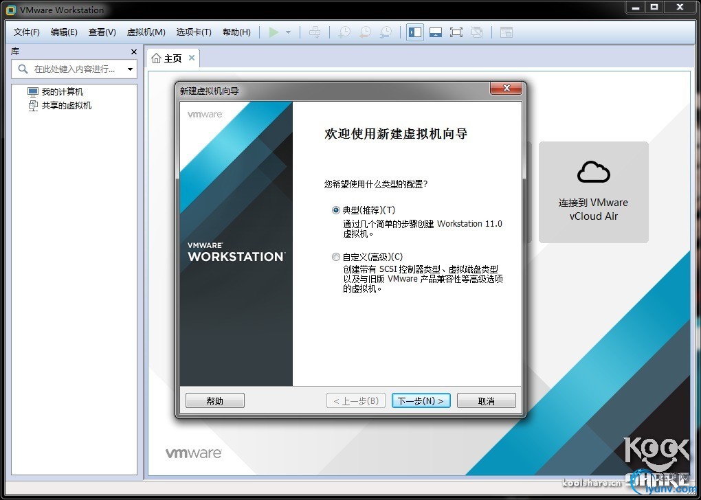

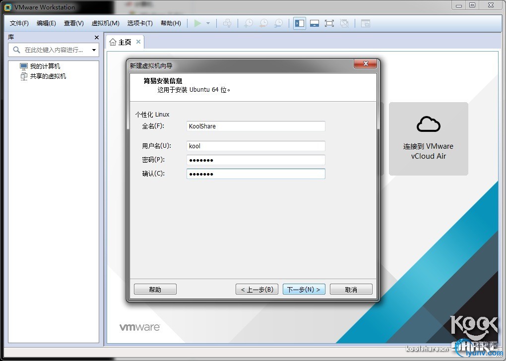

1、 安装VMware Workstation 虚拟机
2、 安装Ubuntu 14.10 DSC00040.jpg DSC00041.jpg DSC00042.jpg DSC00043.jpg DSC00044.jpg DSC00045.jpg DSC00046.jpg DSC00047.jpg DSC00048.jpg DSC00049.jpg
