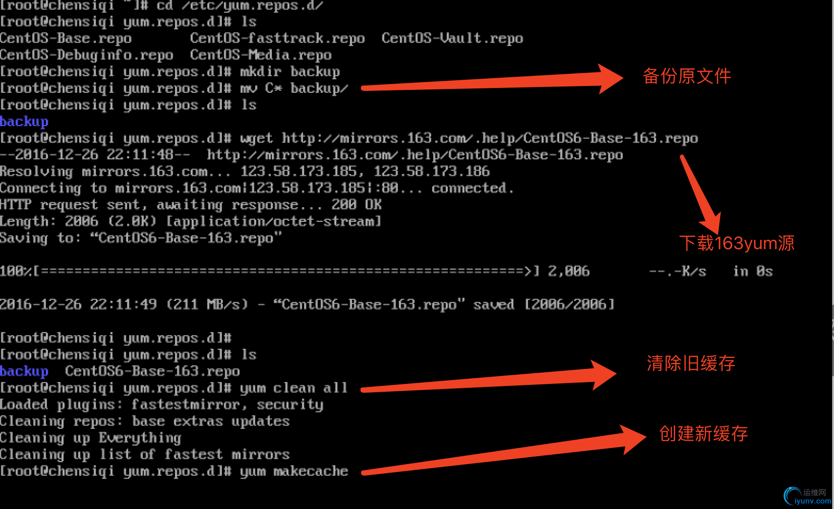

第2章 使用网易163镜像做yum源
  默认国外的yum源速度很慢,所以换成国内的。
  第一步:先备份
  mkdir backup
  mv C* backup/
  第二步:下载163yum源
  wget http://mirrors.163.com/.help/CentOS6-Base-163.repo
  第三步:清除旧缓存
  yum clean all
  第四步:创建新缓存
  yum makecache
  第五步:安装必要的软件包
  yum -y install tree nmap sysstat gcc gcc-c++ make telnet

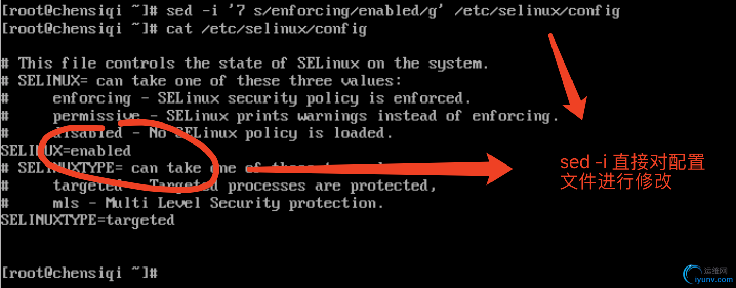

第3章 关闭SElinux功能
  SELinux(Security-Enhanced Linux)是美国国家安全局(NSA)对于强制访问控制的实现,这个功能让系统管理员又爱又恨,这里我们还是把它关闭了吧,至于安全问题,后面通过其他手段来解决,这也是大多数生产环境的做法,如果非要开启也是可以的。关闭方式如下。
  • 修改配置文件,使关闭SElinux永久生效:
  /etc/selinux/config :selinux的配置文件
  可以直接vi(vim)修改或者用sed -i直接对配置文件进行修改。

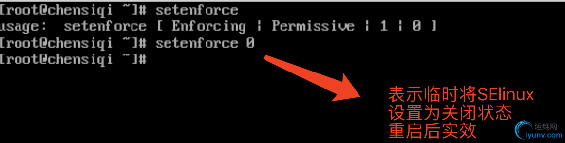

  • 临时关闭SElinux,可在命令行执行如下命令:
  命令说明
  • setenforce:用于命令行管理SELinux的级别,后面的数字表示设置对应的级别
  • getenforce:查看SElinux当前的级别状态
  提示:修改配置SElinux后,要想使生效,必须要重启系统。因此,可配合使用setenforce 0 这个临时关闭的命令,这样在重启前后都可以使得SElinux关闭生效了,也就是说无需立刻重启服务器了,在生产环境下Linux机器是不能随意重启。
  小结
  • 备份/etc/selinux/config
  • 修改配置文件(重启服务器生效)  sed -i '7 s/enforcing/enabled/g' /etc/selinux/coinfig
  • 命令行(临时,重启后失效)  setenforce 0
      getenforce

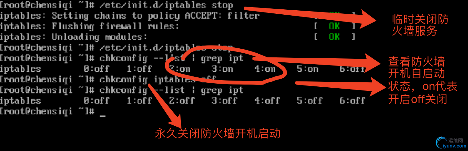

第4章 关闭iptalbes防火墙
  关闭防火墙的目的是为了让初学者学习更方便,将来在学了iptables技术后可再统一开启。在企业环境中,一般只有配置外网IP的linux服务器才需要开启防火墙,但即使是有外网IP,对于高并发高流量的业务服务器仍是不能开的,因为会有较大性能损失,导致网站访问很慢,这种情况下只能在前端加更好的硬件防火墙了。
  • 关闭防火墙的具体操作过程如下:

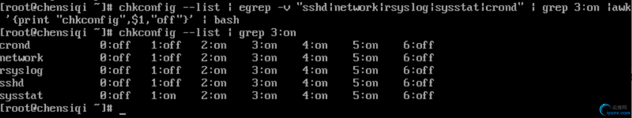

第6章 精简开机系统启动
  系统必须开启的5个服务
  • sshd
  • crond
  • rsyslog
  • sysstat
  • network
  一条命令关闭其他所有不必要的服务

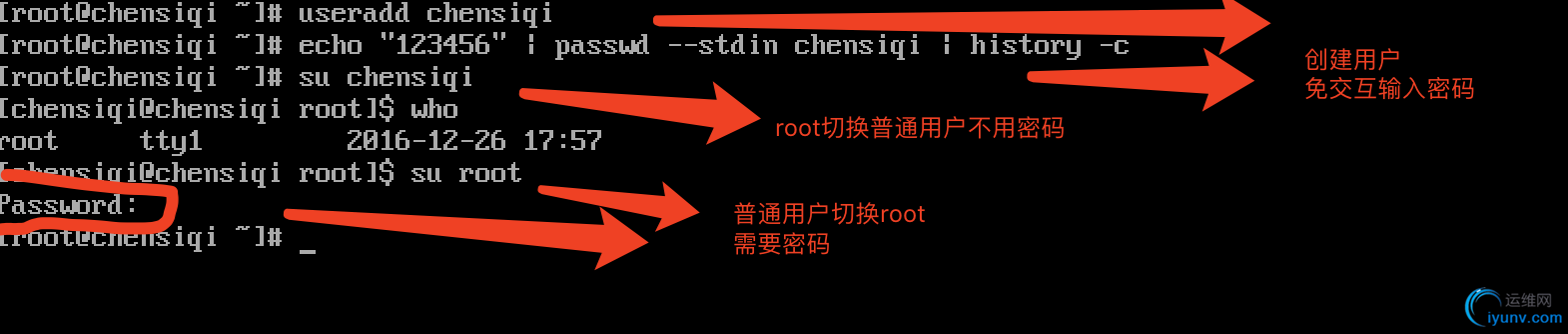

第7章 添加普通用户账号
  • linux/unix是一个多用户,多任务的操作系统。
  • 超级管理员(root):root默认在unix/linux操作系统中拥有最高的管理全县。
  • 普通用户:管理员或者具备管理权限的用户创建的。权限:系统管理仅可以读,看,不能增,删,改。
  权限越大,责任越大
  • 可以使用如下命令添加一个普通用户账号,并为其设置口令:
  • 一般情况下,在企业环境中应尽量避免直接到root用户下操作,除非有超越普通用户权限的系统维护需求,使用完后立刻退回到普通用户。
  • 还可通过下面的命令一步到位的设置密码(其中,chensiqi为用户名,密码为123456)  echo "123456" | passwd --stdin chensiqi && history -c
  --stdin为免交互模式
  必须先创用户后,才能给用户设置密码,不然系统会找不到这个用户的。
  注意:这种方式虽然能免提示的直接创建用户,但是密码信息都被记录在了命令的历史记录里,因此,在创建完成以后切记history
  -c 清空命令的历史记录信息。
  尝试切换用户角色:
  说明:
  • 超级用户root切换到普通用户下面,无需输入对应用户密码,这相当于“皇帝”去“大臣”家里。
  • 普通用户切换到root或其他普通用户下,需要输入切换的对应用户密码
  • 普通用户的权限比较小,只能进行基本的系统信息查看等操作,无法更改系统配置和管理服务
  • $符号是普通用户的命令提示符,#符号是超级管理员的提示符。示例如下:

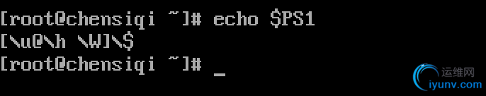

  • Linux命令提示符由PS1环境变量控制。示例如下:
      这里的PS1=‘[\u@\h\W]\$’,可以通过全局变量配置文件/etc/profile来调整。

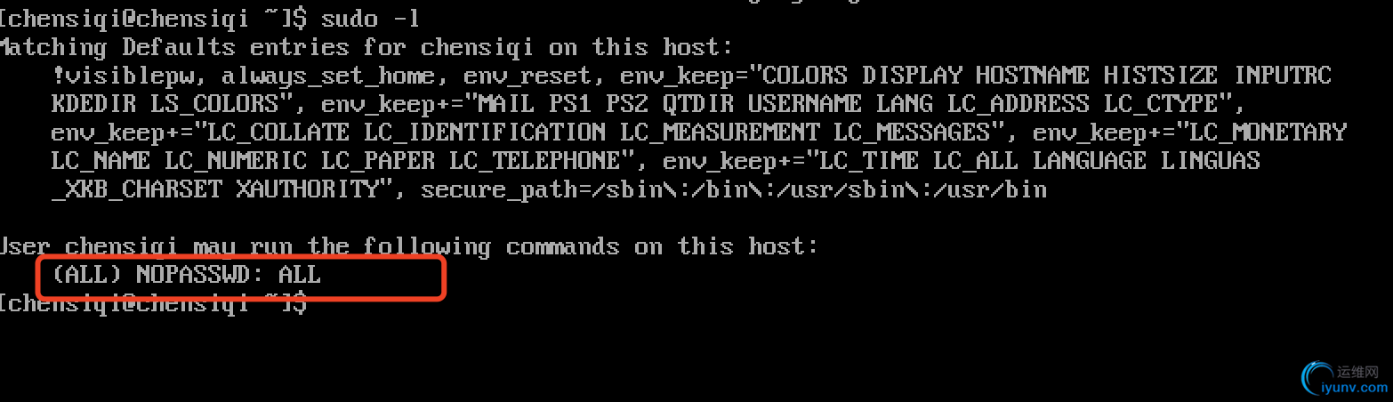

  为了管理方便,这里暂时给chensiqi授权all权限,即可以管理整个系统
  • 第一步,输入visudo找到91行,在行下加入内容
  • NOPASSWD:ALL:NOPASSWD表示提权执行命令免密码,ALL表示可拥有所有权限
  • 也可以直接仿照91行样例ALL=ALL,也是所有权限,但是提权时会要求输入密码

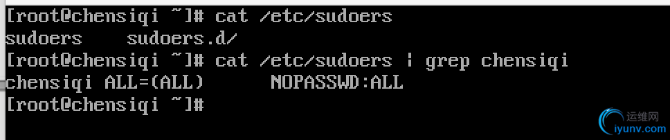

  • 第二步,修改完毕后,要进行检查
  也可以使用快速操作命令增加sudo权限,仅限于批量管理的情况:
  \cp /etc/sudoers /etc/sudoers.bak
  echo "chensiqi ALL=(ALL) NOPASSWD:ALL" >>/etc/sudoers
  visudo -c :直接追加没有语法检查,因此要单独执行语法检查
  • 第三步,此时再登陆chensiqi用户,就可以通过执行类似sudo ls -l /root (sudo后面追加正常命令)的命令来以root用户的权限管理系统了,如下:
  说明
  • 通过sudo授权管理后,所有用户执行授权的特殊权限格式为“sudo”命令
  • 如果需要切换到root执行相关操作,可以通过“sudo su -”命令,注意,此命令提示的密码为当前用户的密码,而不是root密码。  执行“sudo -l”命令可以查看当前用户被授权的sudo权限集合。

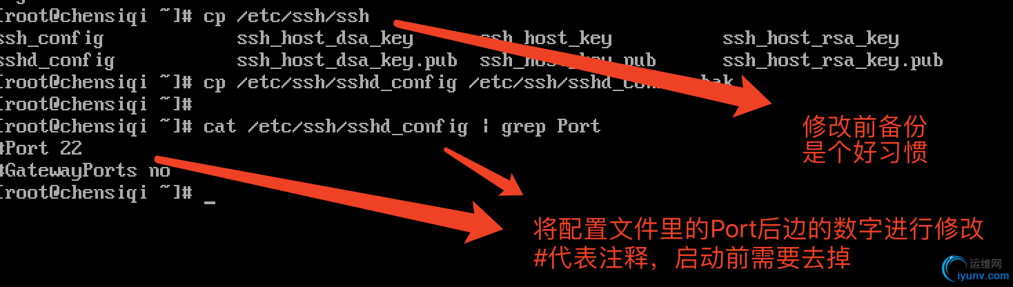

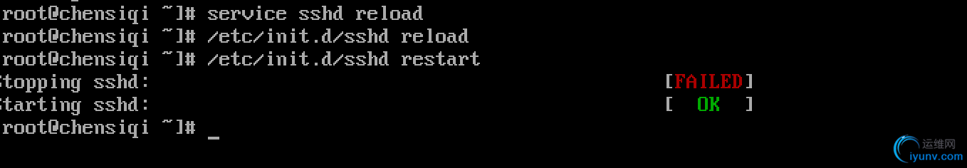

第9章 更改SSH服务端远程登录的配置
  windows服务器的默认远程登陆端口是3389,管理员用户是administrator,普通用户是guest。Linux的管理用户是root,普通用户默认有很多个,远程连接默认端口port22.这些通常搞IT的人都知道。那么黑客是否也知道呢?他们当然知道,甚至比我们更清楚,所以,为了系统安全要隐藏或更改上述默认的配置才行。更改配置的命令如下:
  说明:
  • Port:代表端口,后边的数字代表sshd服务监听的是哪个端口
  • PermitRootLogin :yes代表允许root用户远程登录,no代表不允许(如果是no则所有远程登陆连接都不能用root用户登陆,普通用户可以正常连接)
  • PermitEmptyPasswords:yes代表允许用户输入空的登陆密码,no代表不允许  UseDNS:指定sshd是否应该对远程主机名进行反向解析,以此检查此主机名是否与IP地址真实对应。默认值“yes”
      建议改成“no”,否则可能会导致SSH连接很慢
  • 将以上信息更改后,保存退出
  • 执行如下命令重启sshd,使修改的配置生效
      提示:reload为平滑重启,不影响正在SSH连接的其他用户,因此要好于restart。

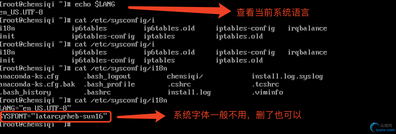

第10章 Linux中文显示设置
  此项优化为可选项,即调整Linux系统的字符集设置,那么,什么事字符集?
  简单的说,字符集就是一套字符号及其编码。目前Linux下常用的字符集有:
  • GBK:定长,双字节,不是国际标准,支持的系统不少,实际企业用的不多。
  • UTF-8:非定长,1~4字节,广泛支持,MYSQL也使用UTF-8,企业广泛用。可以通过快捷的命令方式在/etc/sysconfig/i18n中添加如下内容,使其支持中文显示:

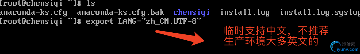

  临时支持中文:

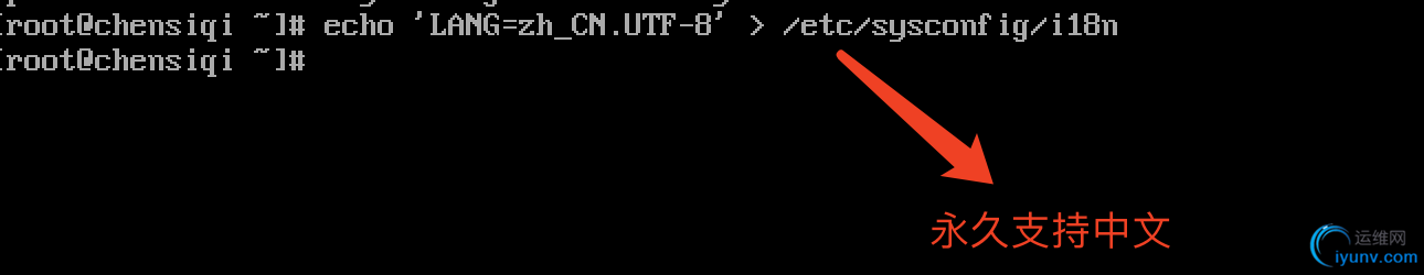

  永久支持中文
  注意,还得source一下这个文件或者重启计算机
  小结:
  echo $LANG:查看系统当前的字符集
  /etc/sysconfig/i18n 系统字符集的配置文件
  source 文件名,让配置文件立刻生效
  提示
  • 乱码的核心解决方法:  (1)系统字符集(UTF-8)
      (2)xshell软件的字符集保持一致(UTF-8)
  • 注意“zh-CN.UTF-8”的大小写字母
  • 这个中文显示配置需要跟你自己的SSH客户端的配置一致

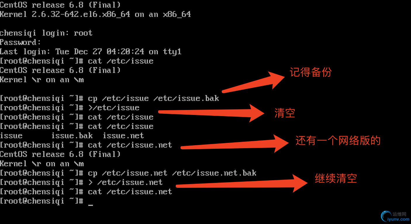

第12章 隐藏Linux版本信息显示
  • 在登陆到Linux主机本地(非CRT连接的窗口)前,会显示系统的版本和内核。
  • 我们登陆以后在/etc下找到issue这个文件以及issue.net这个文件,cat下。看看是不是很眼熟。
