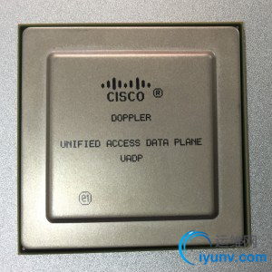

2.传统设备为了满足转发性能的需求,大量的功能(例如二层、三层数据包的处理、加密解密等)都是直接通过硬件芯片来完成。这样能设计出转发性能非常强劲,而且延迟非常低的网络设备。但是ASIC芯片的功能出厂之后就已经被固定了。想要加入新的功能、新的业务只能重新设计芯片,一般ASIC从设计、定型整个生命周期为5-10年,想设计一块新的ASIC芯片快一点也至少需要2年。这中间新的业务需求都只能憋着。
  图 6

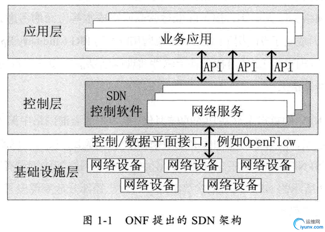

ONF组织主要支持的ONOS是一个开源的SDN控制器平台,
  “而获得ONF支持的ONOS(开放网络操作系统)则被运营商们寄予众望。ONOS,是由最早创造发明SDN技术的斯坦福、伯克利等知名大学联合运营商、设备制造商发起的非营利性开源社区组织,其目标是创建一个运营商级的开源SDN网络操作系统,满足运营商网络迁移到SDN的需求。有分析师指出,很多运营商愿意接受ONOS,因为它可以为运营商提供敏捷和灵活性,并且有可能使其摆脱设备供应商的束缚。”
