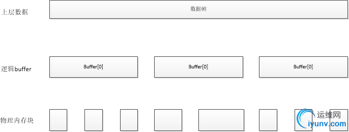

  我们先从存储的角度分析一个数据帧。首先一个数据帧可能会需要多个buffer块才能完成存储;而一个buffer在这里指我们调用函数申请的虚拟地址空间,对应到物理内存可能包含有多个物理内存块。
  qemu中用VirtQueueElement结构表示一个逻辑buffer,用VRingDesc结构描述一个物理内存块,用一个描述符数组集中管理所有的描述符。而前后端的配合通过两个ring来实现:VRingAvailVRingUsed。当HOST需要向客户机发送数据时,先从对应的virtqueue获取客户机设置好的buffer空间(实际的buffer空间由客户机添加到virtqueue),每次取出一个buffer,相关信息记录到VirtQueueElement结构中,然后对其进行地址映射,因为这里记录的buffer信息是客户机的物理地址,需要映射成HOST的虚拟地址才可以对其进行访问。每完成一个VirtQueueElement 即buffer的的写入,就需要记录VirtQueueElement相关信息到VRingUsed,并撤销地址映射。一个数据帧写入完成后会设置VRingUsed的idx字段并对客户机注入软件中断以通知客户机。
  数据帧的逻辑存储结构如下:

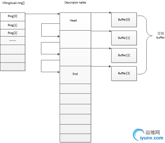

  而物理内存块由一个全局的描述符表统一管理,具体的管理如下图所示:
  后端驱动工作模式正是如此,下面我们还是深入分析下几个重要的数据结构:

  前面说过,VRing管理buffer,其实事实上,VRing是通过描述符表管理buffer的。究竟是怎么个管理法?这里num表示描述符表中的表项数。align是对其粒度。desc表示描述符表的物理地址。avail是VRingAvail的物理地址,而used是VRingUsed的物理地址。到这里是不是有点清楚了捏??每一个描述符表项都对应一个物理块,参考下面的数据结构,每个表项都记录了其对应物理块的物理地址,长度,标志位,和next指针。同一buffer的不同物理块正是通过这个next指针连接起来的。现在应该比较清晰了吧!哈哈

  再说这个VirtQueueElement,前面也说过其对应的是一个逻辑buffer块。而一个逻辑buffer块由多个物理内存块组成。index记录该逻辑buffer块的首个物理内存块对应的描述符在描述符表中的下标,out_num和in_num是指输出和输入块的数量。因为这里一个逻辑buffer可能包含可读区和可写区,即有些物理块是可读的而有些物理块是可写的,out_num记录可读块的数量,而in_num记录可写块的数量。in_addr是一个数组,记录的是可读块的物理地址,out_addr同理。但是由于物理地址是客户机的,所以要想在HOST访问,需要把这些地址映射成HOST的虚拟地址,下面两个就是保存的对应物理块在HOST的虚拟地址和长度。
  typedef struct VRingAvail
     uint16_t flags;//限制host是否向客户机注入中断
     uint16_t idx;
     uint16_t ring[0];//这是一个索引数组,对应在描述符表中表项的下标,代表一个buffer的head,即一个buffer有多个description组成,其head会记录到
                     //ring数组中,使用的时候需要从ring数组中取出一个head才可以
} VRingAvail;

  这三个放在一起说是因为这三个之间联系密切,而笔者也曾被这几个关系搞得晕头转向。先说VRingAvail和VRingUsed,两个字段基本一致,flags是标识位主要限制HOST和客户机的通知。VRing中的flags限制当HOST写入数据完成后是否向客户机注入中断,而VRingUsed中的flags限制当客户机增加buffer后,是否通知给HOST。这一点在高流量的情况下很有效。就像现在网络协议栈中的NAPI,为何采用中断加轮训而不是采用单纯的中断或者轮询。回到前面,二者也都有idx。VRingAvail中的idx表明客户机驱动下次添加buffer使用的ring下标,VRingUsed中的idx表明qemu下次添加VRingUsedElem使用的ring下标。
  然后两者都有一个数组,VRingAvail中的ring数组记录的是可用buffer 的head index.即
  if ring[0]=2
  then desctable[2] 记录的就是一个逻辑buffer的首个物理块的信息。
  virtqueue中的last_avail_idx记录ring[]数组中首个可用的buffer头部。即根据last_avail_idx查找ring[],根据ring[]数组得到desc表的下标。然后last_avail_idx++。
  每次HOST向客户机发送数据就需要从这里获取一个buffer head
  当HOST完成数据的写入,可能会产生多个VirtQueueElement,即使用多个逻辑buffer,每个VirtQueueElement的信息记录到VRingUsedVRingUsedElem数组中,一个元素对应一个VRingUsedElem结构,其中id记录对应bufferhead,len记录长度。
