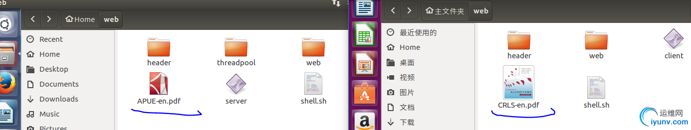

    如上图所示是实验之前server端、client端的目录情况,左边的是server端,目录里有一本《Unix环境高级编程》英文版,这个当时候客户端会请求下载这本电子书。右边的是client端的目录情况,其中有一本《算法导论》英文版,实验的时候,客户端会请求向服务端上传这本电子书。
