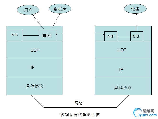

  在具体实现上,SNMP为管理员提供了一个网管平台(NMS),又称为管理站,负责网管命令的发出、数据存储、及数据分析。被监管的设备上运行一个SNMP代理(Agent)),代理实现设备与管理站的SNMP通信。如下图,

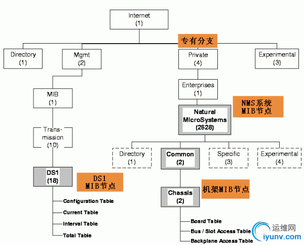

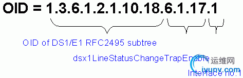

  A management information base (MIB) is a database used for managing the entities in a communication network. Most often associated with the Simple Network Management Protocol (SNMP), the term is also used more generically in contexts such as in OSI/ISO Network management model.
  管理站与代理端通过MIB进行接口统一,MIB定义了设备中的被管理对象。管理站和代理都实现了相应的MIB对象,使得双方可以识别对方的数据,实现通信。管理站向代理申请MIB中定义的数据,代理识别后,将管理设备提供的相关状态或参数等数据转换为MIB定义的格式,应答给管理站,完成一次管理操作。
  已有的设备,只要新加一个SNMP模块就可以实现网络支持。旧的带扩展槽的设备,只要插入SNMP模块插卡即可支持网络管理。网络上的许多设备,路由器、交换机等,都可以通过添加一个SNMP网管模块而增加网管功能。服务器可以通过运行一个网管进程实现。其他服务级的产品也可以通过网管模块实现网络管理,如Oracle、WebLogic都有SNMP进程,运行后就可以通过管理站对这些系统级服务进行管理。
  根据管理者和被管理的设备在网络管理操作中的不同职责,SNMP定义了3种角色。如下图,
  网络管理系统:又称管理站、NMS。是系统的控制台,向管理员提供界面以获取与改变设备的配置、信息、状态、操作等信息。管理站与Agent进行通信,执行相应的Set和Get操作,并接收代理发过来的警报(Trap)。
  代理:Agent是网络管理的代理人,负责管理站和设备SNMP操作的传递。介于管理站和设备之间,与管理站通信并相应管理站的请求,从设备获取相应的数据,或对设备进行相应的设置,来响应管理站的请求。代理也需要具有根据设备的相应状态使用MIB中定义的Trap向管理站发送报告的能力。
  代理服务器:Proxy是一种特殊的代理,在不能直接使用SNMP协议的地方,如:异种网络、不同版本的SNMP代理等情况,Proxy代替相关设备向管理站提供一种外观,为设备代理SNMP协议的实现。Proxy做了异种网络或不同版本代理和相应SNMP数据请求的转换工作。如下图,
  附:管理信息库MIB:定义了设备上可以使用的管理信息。代理和管理站使用MIB作为统一的数据接口通信。

  IETF规定的管理信息库MIB(由中定义了可访问的网络设备及其属性,由对象识别符(OID:ObjectIdentifier)唯一指定。MIB是一个树形结构,SNMP协议消息通过遍历MIB树形目录中的节点来访问网络中的设备。下图给出了NMS系统中SNMP可访问网络设备的对象识别树(OID:ObjectIdentifier)结构。
  上图中的节点是从internet开始的,其实上面还有几个节点请看下图。
下图给出了对一个DS1线路状态进行查询的OID设置例子。

  管理信息库的对象命名举例,对象命名树的顶级对象有三个,即ISO、ITU-T和这两个组织的联合体。在ISO的下面有4个结点,其中的一个(标号3)是被标识的组织。在其下面有一个美国国防部(Departmentof Defense)的子树(标号是6),再下面就是Internet(标号是1)。在只讨论Internet中的对象时,可只画出Internet以下的子树(图中带阴影的虚线方框),并在Internet结点旁边标注上{1.3.6.1}即可。在Internet结点下面的第二个结点是mgmt(管理),标号是2。再下面是管理信息库,原先的结点名是mib。1991年定义了新的版本MIB-II,故结点名现改为mib-2,其标识为{1.3.6.1.2.1},或{Internet(1) .2.1}。这种标识为对象标识符。最初的结点mib将其所管理的信息分为8个类别,见下图,现在mib-2所包含的信息类别已超过40个。
  应当指出,MIB的定义与具体的网络管理协议无关,这对于厂商和用户都有利。厂商可以在产品(如路由器)中包含SNMP代理软件,并保证在定义新的MIB项目后该软件仍遵守标准。用户可以使用同一网络管理客户软件来管理具有不同版本的MIB的多个路由器。当然,一个没有新的MIB项目的路由器不能提供这些项目的信息。
  这里要提一下MIB中的对象{1.3.6.1.4.1},即enterprises(企业),其所属结点数已超过3000。例如IBM为11.3.6.1.4.1.2},Cisco为{1.3.6.1.4.1.9},Novell为{1.3.6.1.4.1.23}等。世界上任何一个公司、学校只要用电子邮件发往iana-mib@isi.edu进行申请即可获得一个结点名。这样各厂家就可以定义自己的产品的被管理对象名,使它能用SNMP进行管理。
