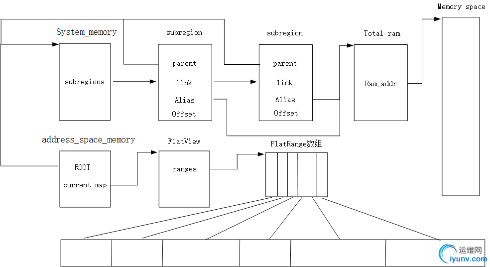

  kvm_userspace_memory_region是和kvm共享的一个结构,说共享不太恰当,但是其实最终作为参数给kvm使用的,kvm获取控制权后,从栈中复制该结构到内核,其中字段意思就很简单,不在赘述。
  整体布局大致如图所示

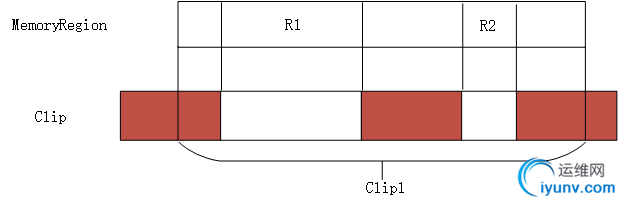

  在此必须清楚MR和clip的意义,即该函数实现的是把MR的区域填充clip空间。填充的方式就是生成一个个FlatRange,并交由FlatView管理。基本管理逻辑理论上如图所示
  棕色部分意味着已经存在的映射,这种情况下只需要把R1和R2映射进来即可。最终FlatView中的FlatRange按照在物理地址空间的布局,依次排列。但是按照实际情况来讲,实际上传递进来的MR是整个地址空间system_space,所以像图中那样比较复杂的格局应该基本不会出现。不过咱们还是根据代码来看。首先获取了当前MR的区间范围,以base为起点。我们目的是要把MR的区间映射进clip中,所以如果两者没有交叉,那么无法完成映射。接着设置clip为二者地址区间重叠的部分,以图中所示,clip就成了clip1所标的范围。如果当前MR是某个subregion,则需要对其原始的MR进行展开,因为具体的信息都保存在原始的MR中。但是全局MR system_memory作为参数传递进来,那么这里mr->alias为NULL,所以到了下面对system_memory的每个subregion均进行展开。就这样再次进入render_memory_region函数的时候,MR为某个subregion,clip也为subregion对应的区域和原始clip的交集,由于其mr->alias指向原始MR,进入if判断,对原始MR的对应区间进行展开,再次调用render_memory_region。这一次就要进行真正的展开操作了,即生成对应的FlatRange。
  顺着函数往下走,涉及几个变量这里先介绍下,offset_in_region为对应MR在全局地址空间中的偏移,base为一个移动指针,指向当前映射的小区间,指导每个FR的映射。now当前已经映射的FR的长度,有两种可能,第一可能是当前映射的FR,第二可能是已经映射的FR。remain表示当前clip中剩下的未映射的部分(不考虑已经存在的FR),有了这些再看下面的代码就不吃力了。
  核心的工作起始于一个for循环,循环的条件是 view->nr && int128_nz(remain),表示当前还有未遍历的FR并且remain还有剩余。循环中如果MR base的值大于或者等于当前FR的end,则继续往后遍历FR,否则进入下面,如果base小于当前FR的start,则表明base到start之间的区间还没有映射,则为其进行映射,now表示要映射的长度,取remain和int128_sub(view->ranges.addr.start, base)之间的最小值,后者表示下一个FR的start和base之间的差值,当然按照clip为准。接下来就没难度了,设置FR的offset_in_region和addr,然后调用flatview_insert插入到FlatView的FlatRange数组中。不过由于FR按照地址顺序排列,如果插入位置靠前,则需要移动较多的项,不知道为何不用链表实现。下面就很自然了移动base,增加offset_in_region,减少remain等操作。出了if,此时base已经和FR的start对齐,所以还需要略过当前FR。就这么一直映射下去。
  出了for循环,如果remain不为0,则表明还有没有映射的,但是现在已经没有已经存在的FR了,所以不会发生冲突,直接把remain直接映射成一个FR即可。
  按照这个思路,吧所有的subregion都映射下去,最终把FlatView返回。这样generate_memory_topology就算是介绍完了,下面的flatview_simplify是对数组表项的尝试合并,这里就不再介绍。到此为止,已经针对当前MR生成了一个新的FlatView,接下来需要用address_space_update_topology_pass函数对old_view和new_view做对比。连续调用了两次这个函数,不过最后的adding参数先后为false和true。进入函数分析下
