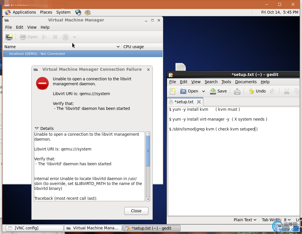

二、过程图
  注意,这里显示 "libvirtd" 服务无法启动,在“安装”部分的。 yum -y install libvirt 即可解决!
  这里我尝试了连接本地 KVM 服务器。
