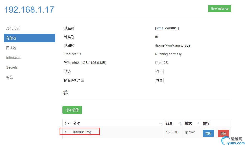

1、创建存储池
点击前面创建的宿主机,进入虚拟机部署界面
  点击“存储池”按钮,创建存储池(即创建磁盘镜像存放的位置)
注意:
创建存储池时,首先要在宿主机上创建一个目录,然后在”路径“设置栏中添加该目录
例:mkdir /home/kvm/kvmstorage -p
[把提前下载好的centos镜像拷贝到上面创建的存储池目录/home/kvm/kvmstorage下;这里可以放不同版本的系统镜像(windows也可以),以便在下面安装过程中选择不同镜像安装系统]
   2、添加磁盘镜像
  注意:
下面“Metadata”前的小方框一定不能勾选(默认是勾选的,要去掉!)
这里添加的“镜像”就是所创建虚拟机的硬盘空间(我测试环境给了150G)
虚拟机所占用的空间就是这个“镜像”所在的宿主机下路径所在的分区空间(也就是/home/kvm/kvmstorage/,即宿主机的home分区)
  创建完成后如下:

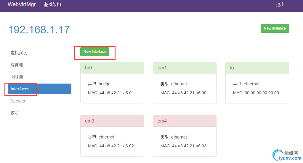

  注意下面的“设备”一项要填写桥接的物理网卡(即br0对应的那个网卡,这里填的是宿主机之前的内网卡em3)
网关地址也一定要填写正确,不然虚拟机和宿主机同网段机器则会网络不通。

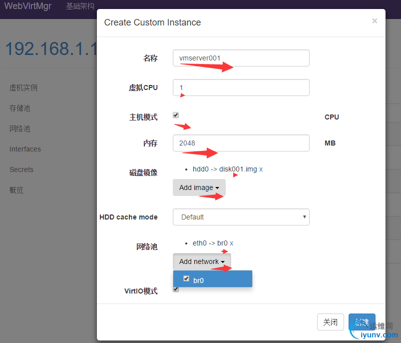

  5、创建虚机

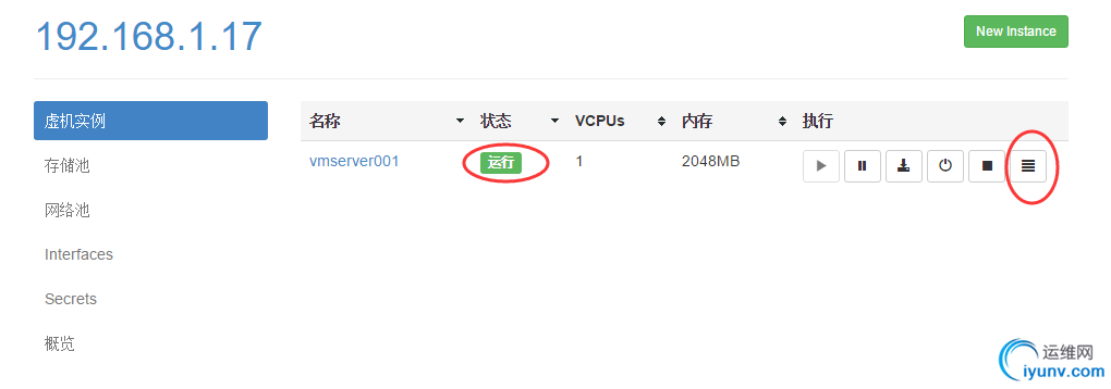

  7、启动虚机
点击“启动”按钮后,打开虚机电源。
  点击控制台按钮,进入操作系统安装界面

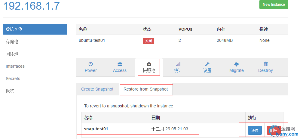

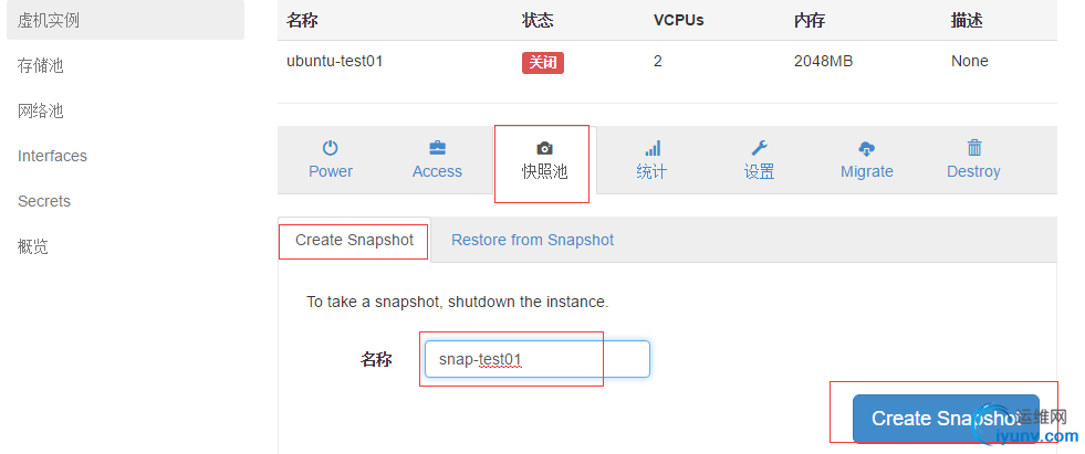

  五、Webvirtmgr虚拟机快照
  1.首先需要将做快照的vm关机
  2.到快照池里创建快照
  如果此虚拟机遇到故障,那么就可以根据它的快照进行恢复了,快照恢复后,再次开机就ok了,就能恢复到快照制作时的机器状态。

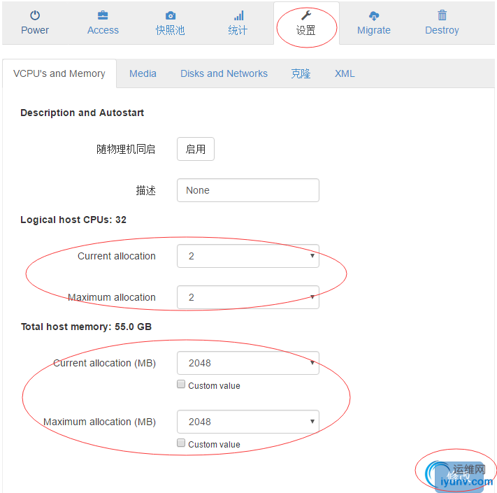

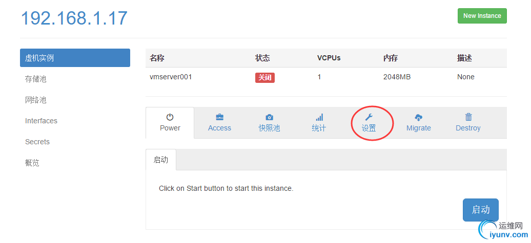

  虚拟机内存和CPU扩容
要想对虚拟机的内存和CPU进行扩容,需要先关闭此虚拟机,然后在“设置”里面重置,最后重启服务器即可。

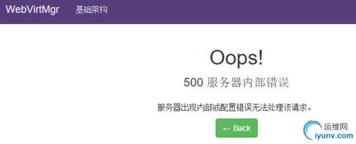

  记一次webvirtmgr中出现"Oops!500服务器内部报错“的处理过程,如下:
出现上面的报错,是由于webvirtmgr服务器上的不当操作或配置错误引起的(要从报错出现后最近的操作着手排查),比如:
1)在利用克隆的磁盘镜像创建新的虚拟机后,没有来得及修改克隆后的虚拟机信息就去访问webvirtmgr界面,于是就有这个报错。
需要修改克隆后新虚拟机的配置信息(上面已提到)后,再次访问就ok了。
2)在webvirtmgr访问页面里添加一个虚拟机后,再次访问也出现了这个报错。原因是这个虚拟机没有被正确创建。
解决办法:登陆到服务器发现这个创建失败的虚拟机,然后强制删除即可!
