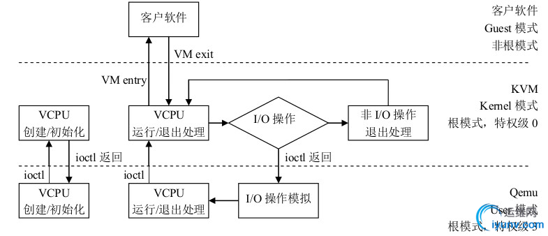

  上一篇文章笼统的介绍了一个虚拟机的诞生过程,从demo中也可以看到,运行一个虚拟机再也不需要像以前想象的那样,需要用软件来模拟硬件指令集了。虚拟机的指令集直接运行在宿主机物理CPU上,当虚拟机中的指令设计到IO操作或者一些特殊指令的时候,控制权转让给了宿主机(这里其实是转让给了vm monitor,下面检查VMM),也就是一个demo进程,他在宿主机上的表现形式也就是一个用户级进程。
  用一张图来解释更为贴切。
  VMM完成vCPU,内存的初始化后,通过ioctl调用KVM的接口,完成虚拟机的创建,并创建一个线程来运行VM,由于VM在前期初始化的时候会设置各种寄存器来帮助KVM查找到需要加载的指令的入口(main函数)。所以线程在调用了KVM接口后,物理CPU的控制权就交给了VM。VM运行在VMX non-root模式,这是Intel-V或者AMD-V提供的一种特殊的CPU执行模式。然后当VM执行了特殊指令的时候,CPU将当前VM的上下文保存到VMCS寄存器(这个寄存器是一个指针,保存了实际的上下文地址),然后执行权切换到VMM。VMM 获取 VM 返回原因,并做处理。如果是IO请求,VMM 可以直接读取VM的内存并将IO操作模拟出来,然后再调用VMRESUME指令,VM继续执行,此时在VM看来,IO操作的指令被CPU执行了。

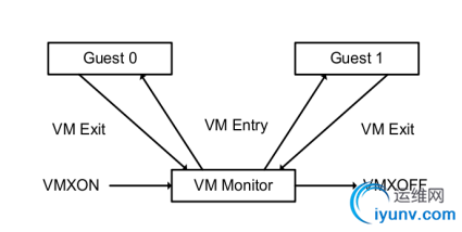

VMM 的生命周期
  如上图所示,VMM 开始于VMXON 指令,结束与VMXOFF指令。
第一次启动Guest,通过VMLAUNCH指令加载Guest,这时候一切都是新的,比如说起始的rip寄存器等。后续Guest exit后再entry,是通过VMRESUME指令,此指令会将VMCS(后面会介绍到)所指向的内容加载到当前Guest的上下文,以便Guest继续执行。
