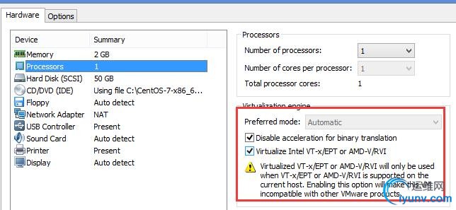

  kvm需要硬件虚拟化支持,查看硬件是否支持虚拟化:
[iyunv@linux-node3 ~]# grep -E '(vmx|svm)' /proc/cpuinfo
flags           : fpu vme de pse tsc msr pae mce cx8 apic sep mtrr pge mca cmov pat pse36 clflush dts acpi mmx fxsr sse sse2 ss syscall nx rdtscp lm constant_tsc arch_perfmon pebs bts nopl xtopology tsc_reliable nonstop_tsc aperfmperf eagerfpu pni pclmulqdq vmx ssse3 fma cx16 sse4_1 sse4_2 movbe popcnt aes xsave avx hypervisor lahf_lm ida arat epb pln pts dtherm hwp hwp_noitfy hwp_act_window hwp_epp tpr_shadow vnmi ept vpid xsaveopt xsavec xgetbv1
  默认虚拟机没有打开硬件虚拟化,需要在setting中进行设置;

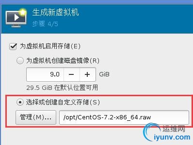

  创建虚拟机的磁盘:
[iyunv@linux-node1 ~]# qemu-img create -f raw /opt/CentOS-7.1-x86_64.raw 10G    #创建一个虚拟机,-f指定文件格式
Formatting '/opt/CentOS-7.1-x86_64.raw', fmt=raw size=10737418240

  选择cdrom:
我这里使用的使用virt-manager安装的,由于之前磁盘接口默认是ide的,总是包ide-0-0-0找不到的错误,安装失败,所以在安装的时候需要将磁盘接口选择为sata的;
