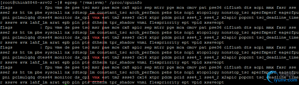

  1. 验证CPU是否支持KVM;如果结果中有vmx(Intel)或svm(AMD)字样,就说明CPU的支持的。
egrep '(vmx|svm)' /proc/cpuinfo

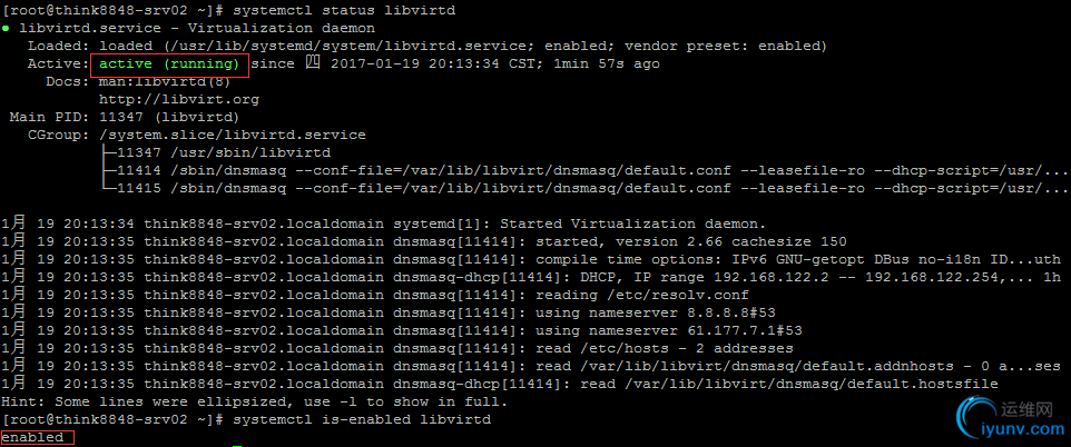

  7. 查看状态操作结果,如下图所示,说明运行情况良好
systemctl status libvirtd
systemctl is-enabled libvirtd

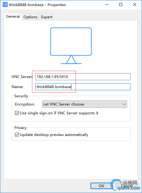

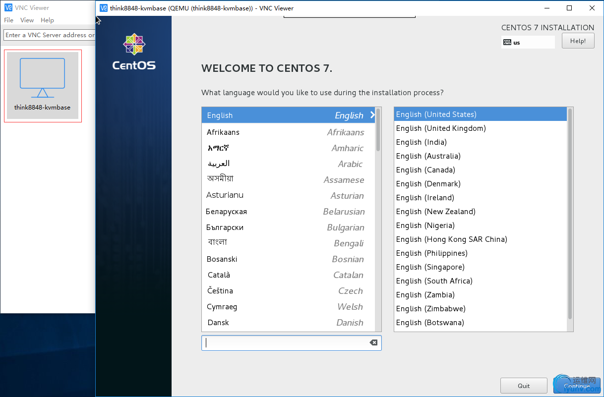

  5. 使用VNC连接该虚拟机,进行虚拟机操作系统的安装,直接到VNC官网上下载最新版的VNC Viewer即可
  a. VNC Viewer
  b. 新建连接,提供宿主IP、端口号(在virt-install创建过程中指定的),以及名称
  c. 在Expert页签中,将ColorLevel的值由原来的 pal8 修改为 rgb222 ,点击OK按钮保存
  d. 如果你像我一样,边操作边还在做笔记,等你双击连接的名称后,安装界面都准备好了
  接下来就安装CentOS吧,过程略。

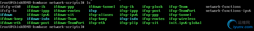

  1. 网桥配置,这里值得一提的是,如果你在虚拟机中安装CentOS过程中,配置了合适的网格参数,那么这时虚拟机里应该就可以使用网络了。如果当时就采用系统安装包的默认参数,未启用网卡,那么此时你需要启动虚拟机的网卡,先看下虚拟机网卡的配置文件列表,貌似和普通电脑安装没啥区别,网卡的配置文件是 ifcfg-eth0
  再查看 ifcfg-eth0配置文件,和普通电脑安装的也没啥区别,按照要求呢,貌似在一些文章中介绍,说需要添加一行配置 NM_CONTROLLED=no ,我没添加也没发现有什么问题。

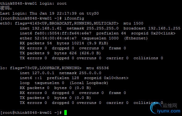

  d. 开启think8848-kvm01,然后修改IP地址、主机名
virsh start think8848-kvm01
virsh console think8848-kvm01
#等虚拟机启动好后,用root登录
hostname think8848-kvm01
#编辑/etc/hostname文件,修改主机名为think8848-kvm01
vi /etc/hostname
#编辑/etc/sysconfig/network-scripts/ifcfg-eth0,修改IPADDR
  e.  reboot 重启虚拟机,重启后刚才修改的内容已经生效了。

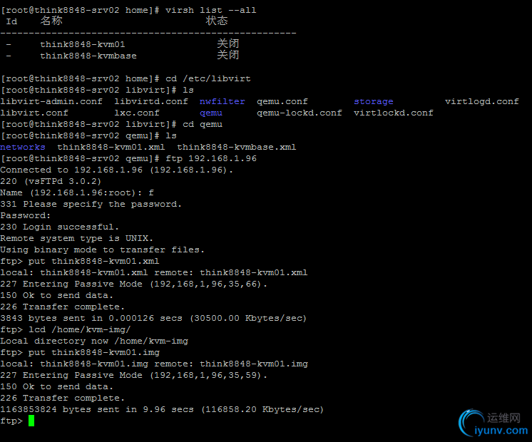

  2. 将虚拟机镜像迁移到其他服务器上
  a. 先将虚拟机的配置文件和镜像文件放到合适的位置(我搭了一台FTP服务器,方便测试时所有的文件传输,如下图所示)
  b. 现在到服务器转战到think8848-srv01(IP:192.168.1.96),刚才虚拟机是在think8848-srv02(IP:192.168.1.95)上创建的。以下所有操作均是在think8848-srv01上进行的
  c. 将ftp上的think8848-kvm01.img放到/home/kvm-img目录,将think8848-kvm01.xml放到/etc/libvirt/qemu目录中
  d. 编辑think8848-kvm02.xml,将里面所有think8848-kvm01替换为think8848-kvm02,然后把UUID换为新的(直接使用这个在线工具生成吧)

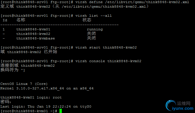

  e. 定义新虚拟机
virsh define /etc/libvirt/qemu/think8848-kvm02.xml
  图中think8848-kvm01是我之前在宿主机中配置的虚拟机,恰好名称与之前的重复了。我在think8848-kvm01上没有安装ftp客户端,在新迁移的虚拟机里面安装了ftp,可以利用这个包验证虚拟机是否正确
  OK,说明没有问题
  f. 现在是时候再给新的虚拟机指定新主机名和IP了。刚才是我们重启生效的,这次我们不要重启了,先使用 systemctl restart network 使新IP生效,然后再 exit 注销用户使主机名生效,就可以了。
